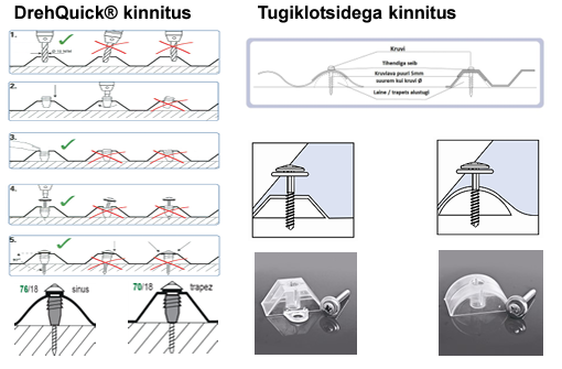

kunn24 kirjutas: 24 Dets 2023, 20:05 Paigaldajale hästi oluline:
Joonpaisumise eripära tõttu on avad vaja puurida5 mm suurema läbimõõduga kui kruvi diameeter.
Toon veelkord välja kunn24 poolt viidatud paigaldajate nõude. Kas viga on minu taipamatuses või milles? Kui kruvi auk peab olema joonpaisumise jaoks kruvi diameetrist 5mm suurem, siis idee järgi see tähendab, et plaat peab saama liikuda ehk kruvi pea/krae ei tohi olla plaadi suhtes väga jäigalt. Olgu siis lõdvemalt, et plaat saaks liikuda, aga kuidas on sel juhul vee pidavusega kruviaugu kohal? Ei hakka lekkima näiteks kui kevadel lumi hakkab aeglaselt sulama?

Urmas kirjutas: 27 Dets 2023, 05:46
Kui tahta paremat veepidavust, siis tuleb kruvida laineharja pealt, mitte vao põhjast.
See eeldab muidugi osavat keerajameest mis tõstab paigaldamise hinda.

pead eelpaigaldama lainete alla punnid, siis saad lasta laine pealt. Muidu ei võta kinni, kuna lainel omal on vastupanuvõime jõle väike.
EDIT;
paistab et sellised vidinad on lausa olemas
https://cdn.puumarket.ee/upload/1200/11 ... x1200.webp
Re: PVC laineplaadi paigaldamise teema
Paigaldusjuhend näitabki selgelt, et tuleb kinnitada laine pealt...

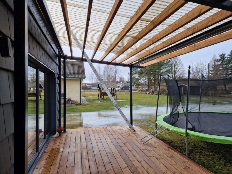

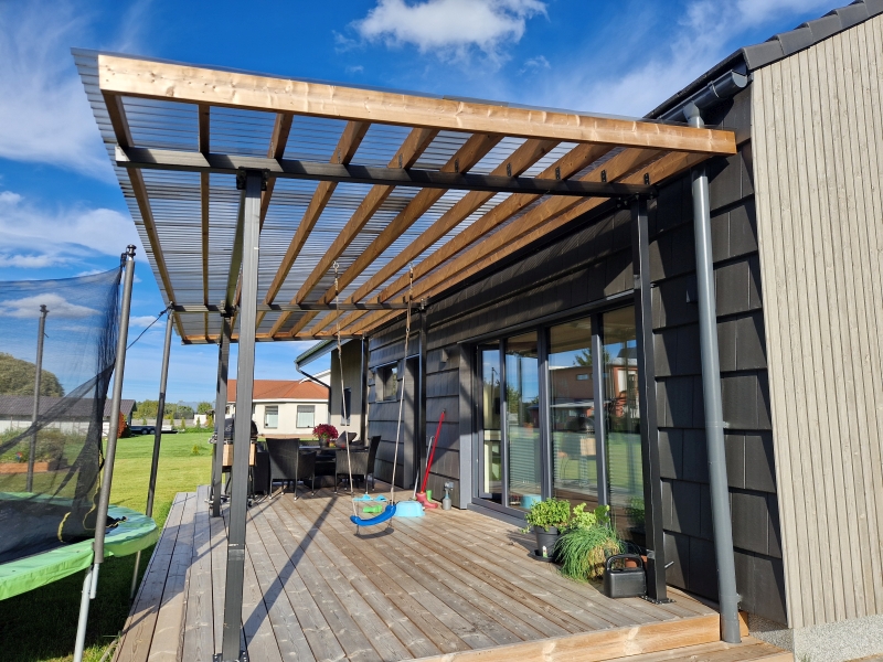

Sirvisin üle pika aja foorumit ja jäi ka oma 2023. a lõpul tehtud teema silma. Kuna nüüd on esimene suvi üle elatud varikatusel, jagaks ka veidi oma kogemusi. Lagunema pole katus veel hakanud - see pidavat toimuma 2. aastal, nagu siin mainiti :) Aga sodi on plaatide vahele juba omajagu kuhjunud.
Tegin nii, et umbes poolel katusel puurisin plaatidesse suuremad avad enne kinnikruvimist ja umbes poolel enam ei viitsinud ja lasin kruvid otse läbi plaatide roovidele. Häda nimelt selles, et ma ei leidnud suuremate kummiseibidega kruvisid ja siis need kohad, kus oli ette puuritud suurem ava, tilkusid päris palju vett (umbes 5...6 kohast kül) - tegin need kohad altpoolt silikooniga üle ja seni on veekindel olnud.
Mingeid paisumisest ja kahanemisest tulenevaid probleeme pole veel märganud sellel katuseosal, mille lasin lihtsalt otse roovidele kinni.
Aga üldiselt nende PVC-plaatide kinnitamine katusele oli üks päris rõve töö.
All mõni pilt ka - ehitasin ma selle katuse jõulude paiku. Viimane foto on tänane.

Millal os see viimane pilt tehtud- hommikul või õhtul?
MaunoMurdor
Postitusi: 26
Liitunud: 26 Mär 2023, 18:31
Lugemata postitus Postitas MaunoMurdor »
Umbes kl 16:00 - mis siis?

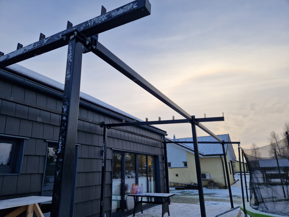

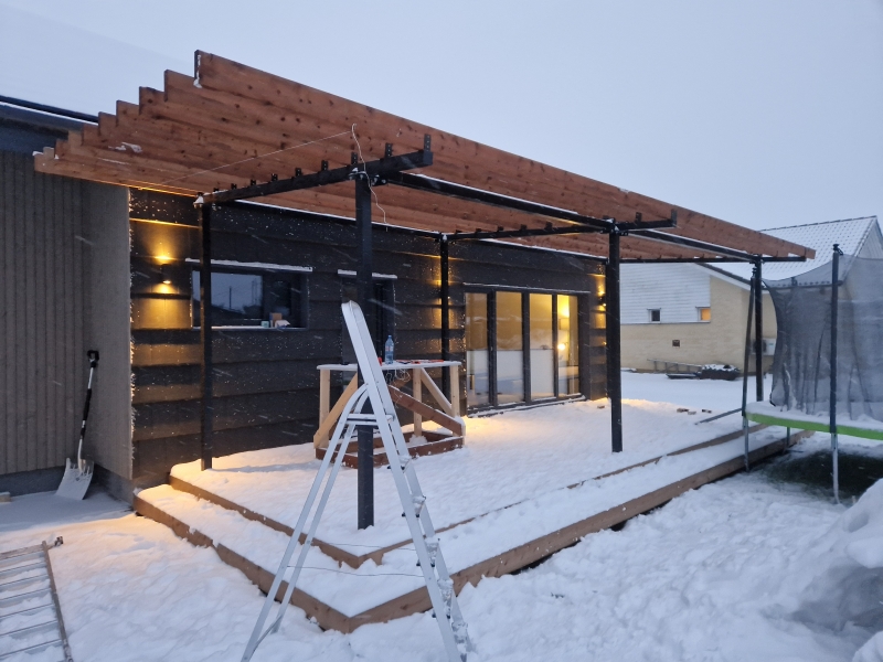

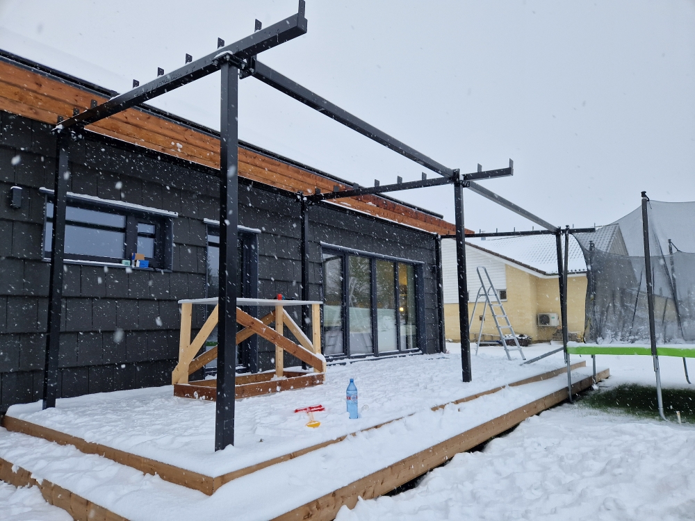

Millist ülesannet täidab horisontaalne toru postide vahel? Ajutise talana võiks veel tulla kõne alla, aga pärast katusetalade paigaldust?

See teraskonstruktsioon on ülevalt igas suunas jäikade sõlmedega, et karkassile saavutada mingi jäikus ilma diagonaale kasutamata. Pikisuunas annab selle jäikuse see toru ning tema ühendus teistpidi olevate terastaladega.
