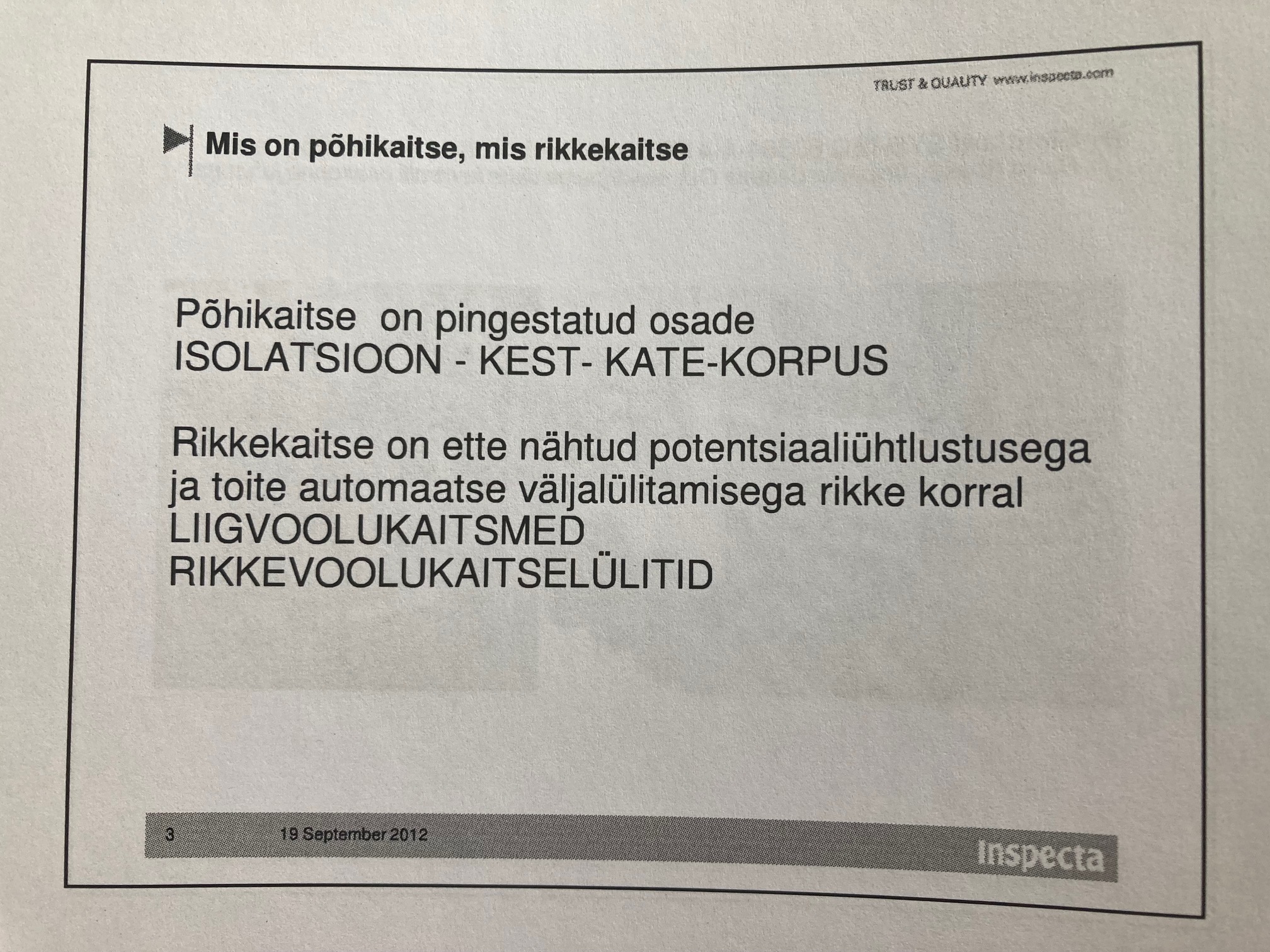

Rikkevoolukaitse on rikkekaitse. Sellise rikkekaitse töö eelduseks on pot ühtlustuse olemasolu, mitte inimene.
Selle kinnituseks on ka üle 30 mA kaitselülitite olemaolu.
Eespool oli näha ka sm Küülalise segadust teemal: Põhikaitse- lisakaitse. Siin tekib küsimus: kas Te seltsimehed olete üldse kunagi pädevuskoolitusel käinud? :scratch: Või kui käisite, siis tõmmake selliste põhimõtteliste vaidluste puhul materjal kapipõhjast välja ja Kalvise loogikavea lahendamisel ei maksa teha järgmist loogikaviga.
Lisaks ta VÕIB OLLA ka puutepingekaitseks (üle 50 V AC, üle 120 V DC), kuid sellist olukorda on pigem vaja vältida. Ehk väita, et ta on inimese /loomade kaitseks eluohtlikku vooluringi sattumast on veidi üle võlli. Selleks on ikka põhikaitsed (isolatsioon-kest-kate-korpus). Jah, ma olen nõus, et ta võib ka inimest säästa, kuid siis peab paigaldis olema kas valesti tehtud või nii hullus seisundis.
Tsiteerisin 2012 pädevuskoolituse materjale.

Kuid rottide kaitseks on ju torud/ kõrid ja paigaldist tuleb ikka vahel kontrollida. Põhikaitse: isolatsioon-kest-kate-korpus
