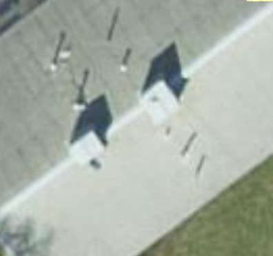

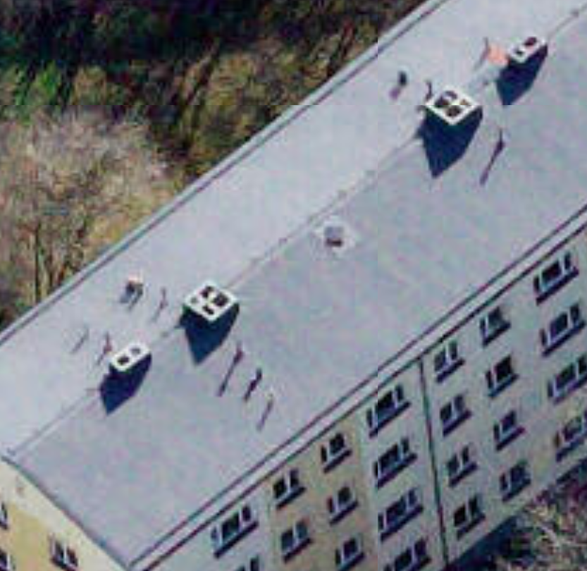

Nüüd ettekirjutuse sisu juurde. Korstnapühkija leidis, et mõnes üksikus korteris on boileri toru tõepoolest valesse lõõri ühendatud. Teiste korterite boilerite olukord ja ühendus korterites on korras. Etteheide on aga majale tervikuna, kuna Päästeameti nõudel peab iga korteri boileri suitsugaasid väljuma katusele omaette lõõrist ja mitut seadet ühte lõõri ühendada ei tohi.
Praegune olukord on selline, et suitsulõõrid pööningule on igaühe jaoks olemas, kuid seal need saavad suures telliskivikastis kokku ja väidetavalt lähevad teadmata kuhu. Mõnel lõõril on siiski torud läbi katuse, kuid juhatuse meelest need on midagi muud kui korstnad. (Talvekülmaga olen neist näinud auru tulemas.) Juba eelnevalt kirjeldatud 'omavoliline paigaldamine' tähendab seda, et hruštšovkadesse pole algselt boilereid ette nähtud, need on ilma projektita pandud ja seega ebaseaduslikud ning tuleb eemaldada. Küsimusele, kas litsenseeritud gaasifirmad, kes on boilereid vahetamas käinud ja peaks teadma, kuidas süsteem toimib, oli see, et Päästeamet nõuab. Mu küsimusele, millise seadusepunkti alusel, "paluti" vaadata juba tsiteeritud ettekirjutust.
Loomulikult ma tahan, et gaasiseadmed oleks nõuetekohased, korras ja vajadusel ajakohastatud tänapäevaste nõuete järgi. Aga väita, et kõik see 50+ aastat on kõik olnud valesti, ebaseaduslik ja tuleb lammutada, pole mõistlik. Või kui on tõesti nii, siis peab see kehtima kõigi Eesti hruštšovkade kohta.
Lisa: küsin sõltumatut arvamust, mis torud need peenikesed on?

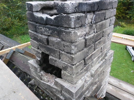

Muidugi on ilmset erinevad tooted valmitatud mõnevõrra erinevalt ja kiud kokku pihustatud erineva ainega. Samuti ilmselt ajas muutunud. Suurema tihedusega villad säilitavad paremini oma algset kuju.
Korstna juures olev vill sellepärast ongi nõutud tihedam (vähemalt 100 kg/m3), et tulekuumuses säiliks materjali kuju ja materjal ei pudeneks kokku.
Korstna pinna temperatuur ei tohi tegelikult tõusta üle 80*.
Väga kõrgeks tõuseb temperatuur siis kui küttesüsteem ei ole korras, õigesti ei hooldata ja korstnas tekib tahmapõleng. Olen näinud korstnaid, mis on tahmapõlengu tõttu täiesti lõhki läinud.
Illustratsiooniks siia pilt ühest korstnapitsist, mis üle elanud ühe või mitu korda põlengut:
küttesüsteemi osa..JPG (120.38 KiB) Vaadatud 3290 korda
