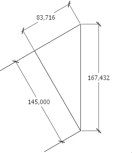

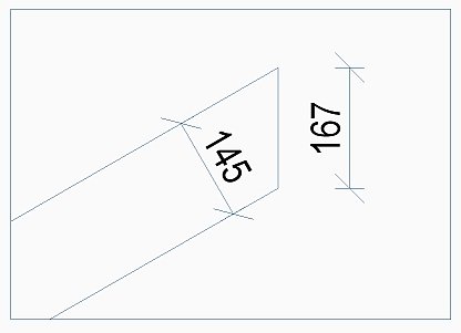

Väike ümardamise erinevus minu lisatud pildil aga ennem kui hakkad nokkima 168mm sarika üle, võiks vaadata kust kohast on mõõt võetud.

@A23: lubagem mul jääda Teiega eriarvamusele. See Bernoulli trükiviga oli meelega tehtud, et kontrollida, kas jagate matsu. Teie vastus kahe väga erineva eriala seosest on?

Näha, et rst on kogenud projekteerija. Numbrile otsa vaadates sai kohe aru, mis sarika ristlõikega konkreetsel juhul tegu ja õige mõõt 30 kraadise kalde korral on pigem 167 mm.
Põhimõtteliselt jah, tegu ligi 0,6 mm veaga. Samas, kas isegi kalibreeritud puidu puhul see katuse ehituse juures mingit olulist rolli etendab, see on iseküsimus.
Aga jah, kes teiste tegemistes vigu leida tahab, see ikka leiab.

Pärast koma kolme koha abil tahtsin joonisel näidata vea suurust, mille leidis tähelepanelik kasutaja "rst". Ja selleks vea suuruseks tuli 0,568 mm. Sellest hakkas kogu see jama siin kerima. Tegelikkuises panen mõõdud ikka millimeetrites. Arvutiprogramm võimaldab aga tuhandiku millimeetri täpsust, milleks muidugi ehituslikus joonestamises ja mudeldamises pole tegelikkuses mingit mõtet.

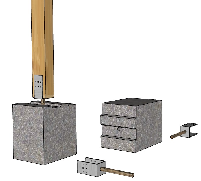

Siinkohal aga veel inspiratsiooniks üks lahendus-variant kergele väikesele puitehitisele.
Tegin oma puuriitadele varikatuse postide alla niisugused postvundamendid. Kaevasin poole meetri jagu augud nii, et kasvumuld oleks eemaldatud ja asendasin selle tambitud peenkillustikuga. Ühtlasi killustikuga reguleerisin kõrgused parajaks ... .
Seesuguse vundamendi julgeksin (enesele ehitades) vabalt teha ka kergele puidust alla 20m2 ehitusaluse pinnaga kuurile. Oletame, et külm kergitab kusagilt - no mis selle puitkuurikesega siis juhtub.

suvaline kirjutas: 13 Mai 2024, 17:24 ... See Bernoulli trükiviga oli meelega tehtud...
Hea nali :)
Aga 168 mm profiili prohmaka kohta ikkagi ei ühtegi vabandust!

Siinkohal aga veel inspiratsiooniks üks lahendus-variant kergele väikesele puitehitisele.postvundament_1.jpg

@Vuuk,
Mis vahendiga seda varrast ploki sisse kõige otstarbekam kinnitada oleks?
Tegu ilmselt Fibo plokiga, kas krohvisid ka üle, et külmumistsüklite põhjustatud võimalikku murenemist neutraliseerida?

Mina ei kinnitanud. Puurisin parajalt tiheda augu ja lõin vasaraga sisse. Ei näinud konkreetsel juhul kõvemini kinnitamiseks mõtet.
Projektides olen kohanud viimasel ajal kinnitamist keemilise ankruliimiga, näiteks:
https://espak.ee/epood/toode/keemiline- ... 0sf-280ml/
Võite kinnitada sellega, aga seejuures võiks mõelda ka reeglile, et keti tugevuse määrab selle nõrgim lüli.
Fibo krohvimisel ei näinud samuti mõtet. Üldjuhul igasugu krohvid lagunevad maa sees kiiremini kui Fibo ise.

vuuk kirjutas: 17 Mai 2024, 07:02 Betoon tugevusklassiga C25/30 (mis on ka eeltoodud ehituskaup24 lingil) on väga tüüpiline ka ehitusloakohustuslike ehitiste ehitusprojektides kutseliste ehituskonstruktorite poolt olnud määratud ka näiteks sillustes - vundamentidest rääkimata. Eks mõni õppinud, kõrgesti koolitatud konstruktor või muidugi veel hakata närima betooni keskkonnaklassist jms, aga arvan siinkohal, et puitkonstruktsioonil väikese kuurikese puhul küll poleks mõtet vinti niimoodi peale keerata, asja üle võlli ajada. Mõeldes sellele, mis on sajandivanuste puithoonete vundamentideks, pehmelt väljendudes - ajab kergelt muigama.
Tänapäeval jah, inimestel mingi kummaline millimeetrifoobia tekkinud. :confused:
Mulle tundub see lahendus sobivat rohkem "4 seina ja katus" tüüpi kuurile/varjualusele? Ehk siis ilma kandva põrandata.
Postitusi: 1796
On tänatud: 100 korda
Re: puukuuri ehitus ja vundamendi tüübi valik
Sellised "klotsid" võiks ka kuuri ja selle põranda ära kanda: https://puumarket.ee/toode/vundamendipl ... 280x190mm/
