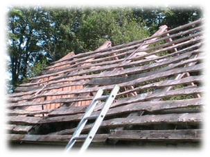

Lisan siinkohal informatiivse pildi puidu omadusest:
Sellel pildil olev kõneleb ka ühest puidu omadusest, et mis juhtub puiduga kui juhtuda saab.
Kusjuures mul oli kunagi töös üks inseneri koostatud lae talade plaan, milles olid näidatud keskossa vekslid.
Tookord veel imestasin, et miks need sinna määratud on. Hiljem olen hakanud arvama, et küllap peamiselt pildil näha oleva omaduse tõttu.
Palun täpsusta - mina ei saa aru...
Kui mõeldud on deformatsioone siis mingi veksel selle vastu ei aita...
Pildil kujutatud puit töötab kasutusklassis 3
Ilmselgel pole ta mõeldud töötama kasutusklassis 3 - max kasutusklassis 2
Läbipaine (arvestades roomet) omakaalust on samade puidu parameetrite / koormuste jms puhul kasutusklassis 3 2,5 korda suurem kui kasutusklassis 2 ja 3,3 korda suurem kui kasutusklassis 1

xxx111 kirjutas: 13 Juun 2024, 08:15
Täpsustuseks osa ühest kunagi tegemisel olnud vahelae konstruktiivsest plaanist:
Kandvete seinte vahed tsentrist tsentrisse oli ühel poolel 4,5m ja teisel poolel 4,2m. Klotsid (vekslid) talade otste ja keskosa vahel. Tegemist inseneri joonisega.
Tookord veel imestasin, et miks neid klotse sinna vaja - paras nikerdamine. Ei osanud muud targemat põhjust oma peaga põhjenduseks välja mõelda, et küllap selleks, et ilma klotsideta tõmbaks talad "propellerisse" veel enne kui jõuan põranda OSB paigaldatud. Talade vahedesse oli määratud kivivill. Edasi tasuks mõelda kompleksselt seda, mis on kirjas villade paigaldusjuhendites - vill peab olema talade vahel vajaliku täpsusega mõõtudega. Kui aga puit ära keerab (siia ja sinnapoole), mis saab siis hiljem sellest villa paigalduse mõõdutolerantsist ja kuidas see vill siis oma ülesannet täidab.
Kusjuures talad olid soetatud ikka vastavalt projektile tugevusklassiga C-24, aga mõned kippusid ikka varem või hiljem "keerama" küll. Puit on puit. Ei ole puit samasugune homogeenne, nagu teised materjalid hoolimata, kui hästi on sorteeritud ja mis templi peal kirjas.
Arvan samuti, et tugevuse seisukohalt need klotsid midagi juurde ei anna, kuigi vähemalt ühe inseneri suust olen ka väidet kuulnud, et muudab jäigemaks nagu väidab ka "Ping". Siis aga mõtlesin omaette, et kuidas küll insener tugevusarvutusega seda väidet tõestaks?
