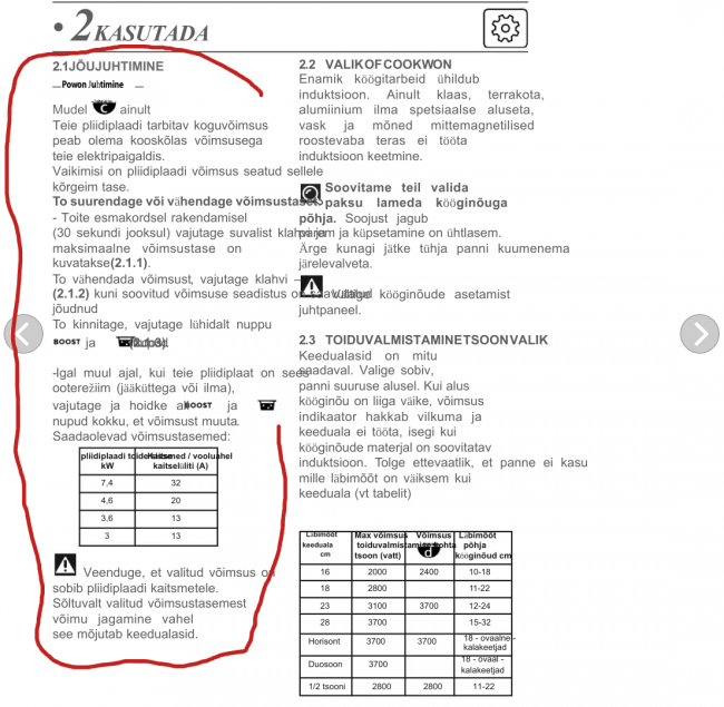

Kas natuke häbi ei ole, et kasutusjuhendit ise lugeda ei oska, nende aastate jooksul kui olen sellest kirjutanud?Küülaline kirjutas: 30 Aug 2024, 23:16Näita sellist pliiti kus on seadistusmenüü? Kuskohas, mis tabloo peal?seadistusmemüü valikut ja ülejäänud jälgimise teeb juba pliidiplaat ise
Selle pliidi kasutusjuhend, Lk 25:
https://www.juhend.ee/de-dietrich/dpi7650bu/juhend?p=26
Võimsuse seadistus tuleb antud pliidil teha esimesel sisselülitamisel ja hiljem iga kord pärast elektrikatkestust.

Juhend ei kajasta, et iga kord pärast katkestust ja see väide pole ka kellegi jaoks sobilik.
Seda juhendit lugeda üritades tekkis küsimus:"Milline tolbajoob teda tõlkis?"

Kas ka ei oska linki avada ja lugeda?kunn24 kirjutas: 31 Aug 2024, 01:17 Juhend ei kajasta, et iga kord pärast katkestust ja see väide pole ka kellegi jaoks sobilik.
"pärast elektrikatkestust" on kirjas eespool, esmase sisselülitamise juures.
See on koogli autoidioodi tõlge ja vähemalt numbrid on enamvähem õieti tõlgitud.
Lingil on juhend ingliskeeles.

Sellist väidet seal kirjas pole ja ära ka ise luuleta juurde."pärast elektrikatkestust" on kirjas eespool, esmase sisselülitamise juures.
See nii jubedat tööd ei tohiks teha.See on koogli autoidioodi tõlge

Ise ka imestasin, sest odavamate pliitide juhendites varemalt sellist hoiatust ei mäleta olevat näinud.kunn24 kirjutas: 31 Aug 2024, 12:01 ... Tänapäeval ei ole mingit tehnilist probleemi pista skeemi EEPROM (nö Flash), mis ei vaja toidet ja hoiab sätteid mälus. ...
