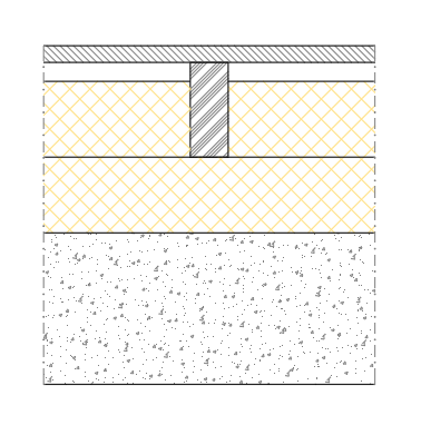

Tulles tagasi teemasse siis võimalik lahendus:
- Kiviseina peale 1 kiht soojustus so 100mm EPS
- Karkass / 2 kiht soojustus so 100mm EPS
Soojustuse vuugid nihutatult
Karkass konsoolselt töötavate / karkassi süvistatavate (et vähendada konsooli pikkust) kinnititega Bauroci külge
Karkass eenduv välisest soojustuse pinnast, et poleks vaja eraldi distantsliistu
Ühtlasi saab valida voodri kinnitid mis on piisavalt süvistatud
"Suure hirmu korral" karkass / soojustus vahel isepaisuv tihenduslint
Võimalik paigaldada karkass / välimine kiht soojustus nö üheaegselt
Rohkem enam ette ei ütle - nt kinniteid või võimalikku tihenduslinti
