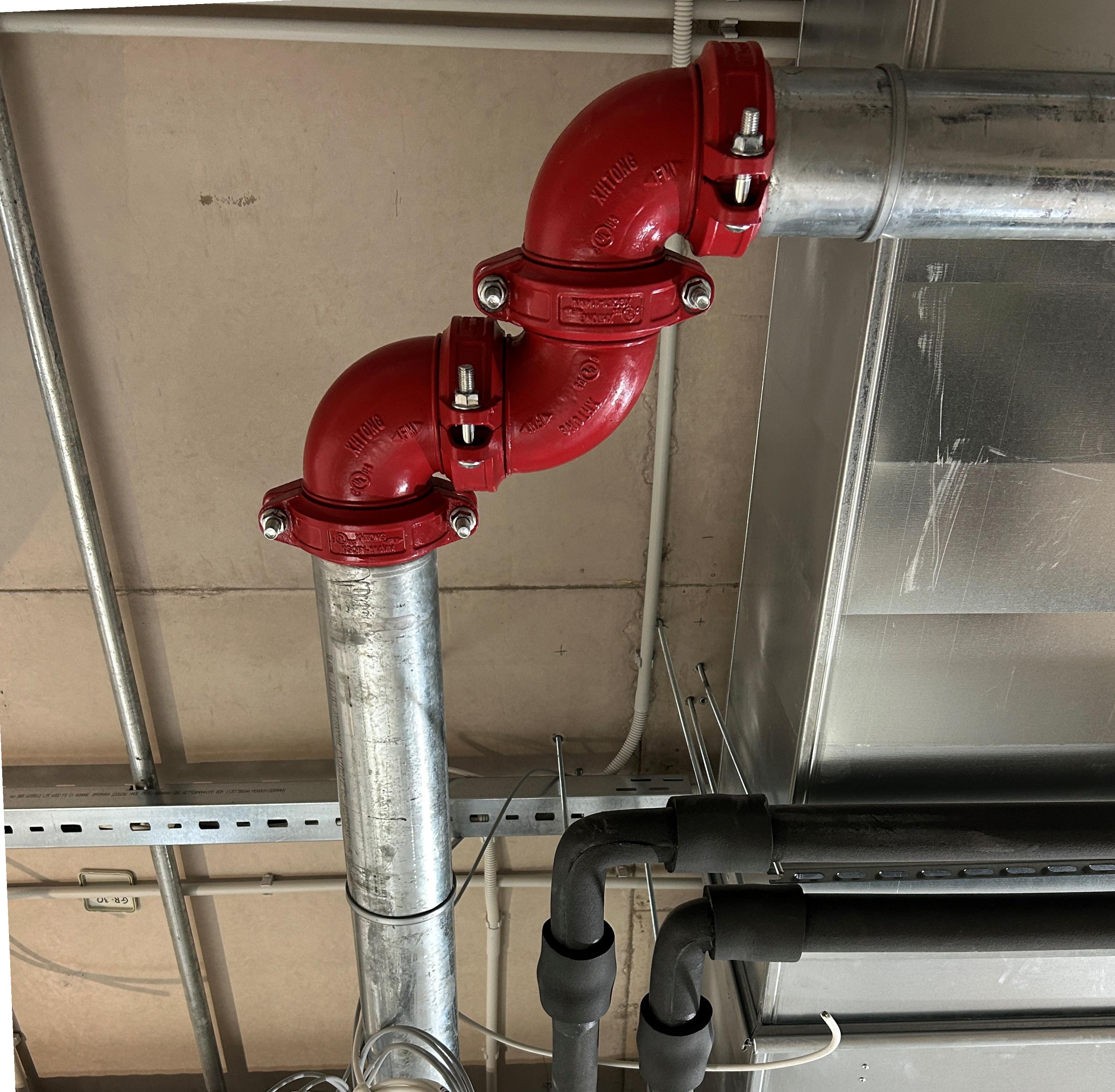

Ei ole küll otse sellesse teemasse, aga ehk isand suvaline selgitab - nägin ühel objektil sellist pilti:
Elektriala inimesena arvasin, et küllap jäi toru lühikeseks ja paigaldaja insenerimõte leidis geniaalse lahenduse või on asi milleski muus ja see on siiski projektikohane lahendus?

Küülaline: kuna pole teada, kus toru on, millise eesmärgiga, siis on keeruline arvata. Kui vaadata klambrite ühenduse stiili siis ilmselt on vaja mingil eesmärgil torusse sisse saada ja siis võiks ruumi olla. Aga kus torutoed on?

suvaline kirjutas: 10 Dets 2024, 20:12pole teada, kus toru on, millise eesmärgiga
Selge see, aga minu kui elektriinseneri arvamus on, et toru jäi lihtsalt lühikeseks ja toruinsener leidis väga hea lahenduse. Vist on sprinkleri toru.
suvaline
Postitusi: 1033
Liitunud: 20 Jaan 2019, 18:17
On tänanud: 13 korda
On tänatud: 30 korda
Re: Poti ja valamu äravool ühes torus
Küülaline kirjutas: 10 Dets 2024, 20:56
Arvasin ka ise ühe võimalusena sama. Ilmselt jäid isoleeritud torud ette kulgemisele ja selliste põlvede ja klambritega on hea ka kõrgust muuta. Toed ikka puudu: piisab pumbal pisuke elektrikatkestus (käivitub diiselgenekas) ja see põlv "hakkab astuma" ... võimalik, et see sõlm määratud ka mingiks mõõtekohaks: saab kiirelt lahti, mõõtesõlm vahele, mõõtmine, sõlm kinni tagasi.
