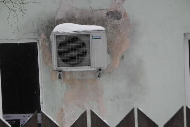

Tähelepanu tasuks pöörata ka sellele, et sellel pildil olev välisseade on üldse valesti paigaldatud ja ei vasta EVS 941-1:2024 nõuetele (kaugus seinast) ning kahjustab hoonet.
https://www.google.com/search?q=v%C3%A4 ... 99&dpr=1.5

Pilt eelnimetadud EVS'ist, välisosa kaugus seinast, sest meie õhuniiskus on ca 25% suurem seadme tööajal, kui lõunapoolsetes maades.
Eestis:

Kus on numbrilised väärtused V kohta? Üldiselt seina külge kinnituvatel raamidel tingimus ventika läbimõõt = kaugus seinast pole kunagi olnud täidetud ja pole ka olnud probleemi. See, et sa 1 kahjustusega seinapildi suutsid välja võluda on muidugi tubli saavutus. :good:

kunn24 kirjutas: 26 Juul 2025, 14:28 Kus on numbrilised väärtused V kohta?
Uuri eeltoodud dokumendist, kui võrdus V=V (ventika läbimõõt=kaugus hoonest) ei rahulda.
Pole täidetud varem, sest kasutatud on jahutusseadmetele sobivaid kandureid ja nagu näha, siis üks ilus probleem valgel seinal on pildil, kuigi teistel ei pruugi see veel nii hästi näha olla.
Mõne jaoks ei ole rotid seina sees ka probleem aga see ei tähenda, et see oleks kõigile vastuvõetav.
Nagu näed, siis see dokument kehtib eelmisest aastast EVS 941-1:2024

Veel kord, faktid seda vajadust ei kinnita. Ju siis mingid igavlevad naksitrallid treisid järjekordse elust irdunud "dokumendi".
Ahjaa, nii palju, et mis siis saab, kui välisosal on 2 ventikat, kas siis kaugus tuleb ventika läbimõõt korda 2, :)? Olgu, oletam, et see ei puhu pilli. Aga kui tehakse seadmes muudatus ja 2 ventika asemele panna 1 aga 2 ventika pindalaga? Kas siis see hakkab ikkagi määrama? Seega loll jama- lühidalt. Lähtuda tuleks tootja juhendist ja punkt.

Püüdsin oletada tekkivat seinakahju. Ventikas on süüst puhas kuid põhjuseks tundus olevat SP katuselt vastu seina pritsiv vesi. Seega ventika läbimõõt ei puhu asjasse, kuid SP võiks olla kas kaldkatusega või kui kannatab rohkem seinast eemal.
