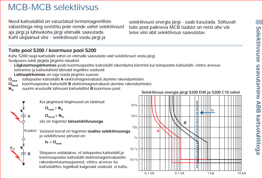

Re: Korteri elektikilbi skeem
Selektiivsust ma mainisin ja selle saavutamine on normdokude kohane. Seega, kui vaja pole selle liini ees 10 A, ei ole mõtet sellist kasutada (standard kohustust ei tekita), vaid soovitav valida väiksem. Samas, kui selle vastu eksid, pead hakkama nõrkemiseni põhjendama, miks vaid lähtud liini kaitsmisest. :D See tähendab, et seletamise koormis läheb sulle üle ja ei saa tulla jalaga uksi paugutama jauramisega, miks LIINIkaitse on väiksem, kui sulle meeldib. Näiteks https://www.google.com/url?sa=t&source= ... 4bzI1gPNQ0 ja viide standardile lk 3 (60947-1 ja ka 60947-2). Kui auditi juhendeid vaatad, siis kontrolli 1-ks osaks on ka:
kaitse- ja seireseadmete valik, sätted, selektiivsus
ja koordinatsioon (-5-53 jaotis 536);
Mul pigem on sulle küsimus, kust oled võtnud, et kaitselülitid täidavad vaid liinikaitse rolli selliste liinide puhul, kus grupi koormus on teada? Lisaks, kui on palju kaableid kimbus, siis tuleb hakata rakendama lubatud voolu parandustegureid, mis võib küündida kuni 0,5-ni ja siis su 10 A liinikaitse jutt samuti ei pruugi pädeda ka 1,5 mm2 kaablite puhul. Samuti võib pika liini puhul mitte olla täidetud tingimus Zm ≤ 2/3 * U0 /Ia.
20 A lüliti puhul ekstra sinu jaoks- parandasin ära ja on liini kaitseLÜLITI ehk lülitusaparaadi 1 variante. Kellele miks on vaja korterite peakaitseid ja justnimelt 20 A, jääb mulle arusaamatuks. ELV nende puhul asjasse ei puutu. Kui tahad olla üdini formaalne, eks siis projekteeri sinna jagatud PK suurus ehk 3x2 A. :grin:
1 ja 2 jääme eriarvamusele, ma olen põhjendused pannud ning ei näe vajadust üle korrata. MCB-MCB selektiivsus on viite lk 13. Analoogilised materjalid on ka teistel tootjatel ja on rakendatavad loomulikult vaid nende toodete kohta. ;) ja varieeruvad aparaadi mudelist. Igaks juhuks ABB materjali vastavast kohast pilt:
Lisaks soodustab selektiivsuse tagamist madalama nimivooluga kaitseaparaadi lisanduv sisetakistus. 1W rakendusmivõimsuse kriteeriumil nimivoolul näiteks 2 A on see 0,25 Ohm. Kas ta päris see on, pole mõõtnud, kuid eelduslikult on ta arvestatav. Kahjuks aparaatide tootjad seda enamasti spetsi ei pane. Kuigi võiksid. Aga sa mõõda.
