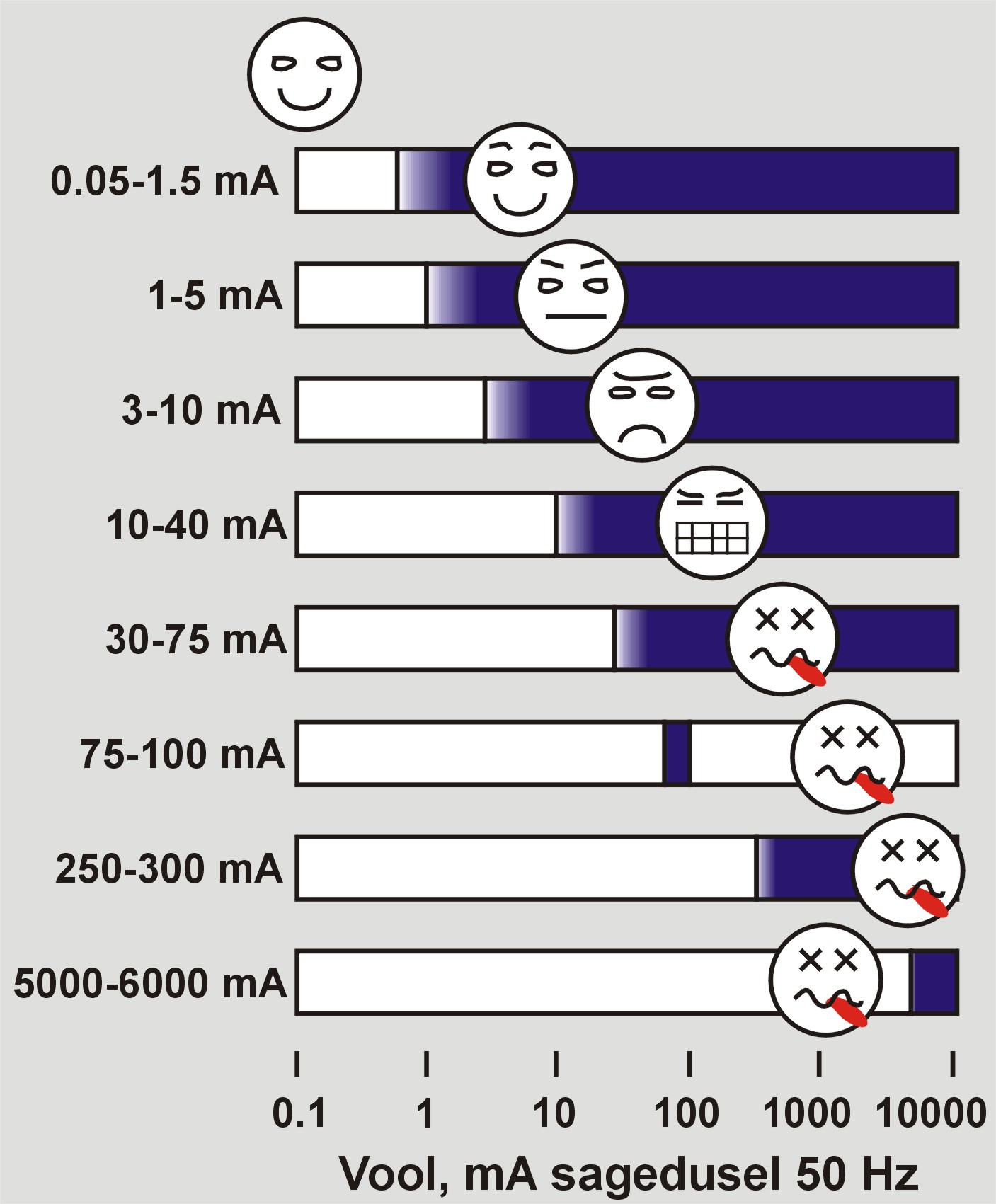

Sry, ma ei saa ironiseerimata jätta. Sellist olukorda nagu maandamata boiler ei saa ju Eestimaal ometi olemas olla, ennekuulmatu? Kohe üldse ei saa juhtuda, kuna kõik kodused elektrikuliibinid on paigaldisenõuded endale selgeks teinud ja täidavad neid nõudeid 110%-liselt, tõmbavad oma nõuka aja renoveerimata elektrisüsteemiga kortermaja viiendal korrusel olevale boilerile kasvõi maandustraadi aknast õue murumulda. Veelkord, see oli iroonia kunn24 reaalsusest irdumise suunal.
Aga vastus Sinu küsimusele, oletatavasti jääb selga sügav vool milliampri-paari kanti. Kui nüüd aga maandamata jäetud boileri (tegu on sel juhul 0-kaitseklassi seadmega) tenni isolatsioon peaks riknema, siis võib dušši all olija elu palju-palju erksamaks muutuda.
Ehk siis soe soovitus esimesel võimalusel boilerile kaitsejuht korraldada.
