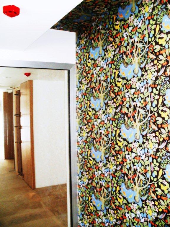

Postitas Urmas
[/attachment]
Väike näide- nii on samuti võimalik tapeeti paigaldada ja see ei olnud mitte liigse hoogu sattumise tulemus tapeetimisel, et lae peale ka läks, vaid tellija soov ja selle täitmine on minu püha kohus.
