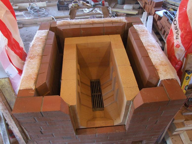

Lembitu kirjutas:
Viisin Unibuildi ahjus sisse ühe muudatuse. Kiitke hääks või laitke maha.
Omavolitsemine
Omavolitsemine
Unibuildi muudatus.JPG (79.56 KiB) Vaadatud 10004 korda
Re: Vannitoa ahjuteost sai mitme ahju tegu
Postitatud: 26 Apr 2012, 08:56
Postitas Robi 1
Vau...nurgad soojad!!
Hakkab neljast kyljest laskuma ka ehk... Mulle selline igatahes meeldiks. Ainult, et minu variandil hakkab sisevooder alles kolde pealt umbes pihta. Sisevooder toetub välisseina otsapidi myyritud kivireale. Tegin veel voodrile vaheseinad, et paremini pysiks ja toetab ka ahjulage pärast ( voodril päris ylemised read lappi shamotist).

Postitas kaminahi
Motamees leiab uuenduse võimaluse ja teeb selle teoks, ning jaksab ka pildi siia foorumi seinale lüüa. :)
Olgu seda viimast jaksu ka oraatoritele :clapping:
Algul pidasin liialduseks seda Unibuildi mainimist, aga eks ta sama projekti tüüpi ikka ole siis. Sügavama variandi puhul täiesti põhjendatud muudatus. Jälgin, mida edasi teeb ;)

Postitas ernst
motamees, kas nurga-uuendusega ahi on ehitamisel või on juba ka köetud ja kogemusi jagada? Soojuse jaotumine, praod...
Postitatud: 30 Apr 2012, 21:58
Postitas motamees
Kogemusi pole.
