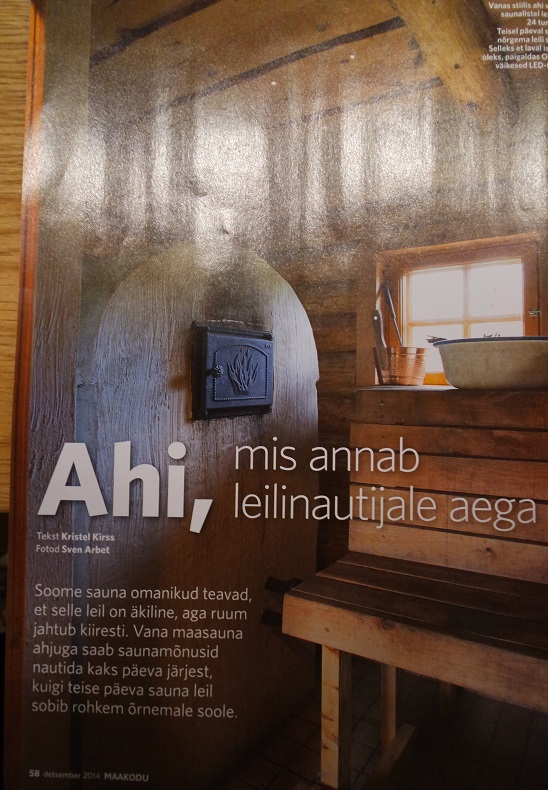

Huvi tekitamiseks
http://www.ehitusfoorum.com/download/file.php?mode=view&id=6391
http://www.ehitusfoorum.com/download/file.php?mode=view&id=6392
http://www.ehitusfoorum.com/download/file.php?mode=view&id=6393
Ei oska tonnerwetterid sellest muud arvata kui, et on sellinegi asi võetud maailma kultuuripärandisse. Üpris värskelt.

kas peale leiliviskamist ohtlik pole seal laval istuda? :shock: Aga muidu naiss! :)

Mis mõttes ohtlik?
Kui sa vingu mõtled, siis tuld ju all enam pole ja kasutatakse ainult kivide soojust.
Kui sa auru kuumust mõtled, siis selles ju leili mõte ongi.

Tavalises saunas üle 3 korra leili minna ei taha tavaliselt aga Oliveriga sai vähemalt 7 korda leilitatud ja oleks rohkem ka tahtnud aga muud tegevused tulid peale.
Mõnus on see, et sellises saunas on õhku palju tahad ja leil ei kõrveta kunagi, samas tungib meeldivalt läbi keha ja kontide...
Sellises saunas võib tõesti vaim ka puhtaks saada... :D

kuuma auru ikka mõtlesin, et kas sealt väljatulek ei ole liiga terav, no just peale viskamist...muidu leil ikka pehmema poolne.
