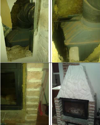

Lisan siia teemasse ühe mulle detsembris saadetud pildiseeria väidetavalt siis paberitega pottsepa poolt ehitatud õhkküttekaminast. Kuulaks huviliste arvamust, et kas on ka midagi valesti ehitatud või kliendil rahulolematuseks põhjust pole ja viriseb niisama?
Paberitega pottsepa ehitatud kamin.PNG (310.85 KiB) Vaadatud 5302 korda
Re: Kuidas ja mis kanaleid pidi siis info pottsepani viia?
Andrus Schults kirjutas:Lisan siia teemasse ühe mulle detsembris saadetud pildiseeria väidetavalt siis paberitega pottsepa poolt ehitatud õhkküttekaminast. Kuulaks huviliste arvamust, et kas on ka midagi valesti ehitatud või kliendil rahulolematuseks põhjust pole ja viriseb niisama?
On see järjekordne tahtmine kõigile pottseppadele labidaga lagipähe virutada? Mis selle väidetavalt paberitega pottsepa nimi on ja mis organisatsioonist ta need väidetavad paberid sai?
Seda, et praegune paberite jagaja MTÜ Eesti Pottsepad on oma tööd võtnud ärieesmärgil, see on tulemustest selge niigi. Ega ometi ei plaanita jätkata, süütu näokesega, kes selle kamina tegi :blink:

Täna ju pottsepa töö ei seisne ainult ahjude ehitamises. Samas jääb ka arusaamatuks miks mõne ahjuehituse standardi suhtes on ühel seltskonnal nii suur vastaseis ja vastupidi? Iga standard ju võimaldab tellijal ja pottsepal konkreetse kokkuleppe lepigusse kirja panna. On teiesti selge, et restkoldega ahjusid tuleks restkoldega ahjude standardite järgi ehitada ja umbkoldeid siis vastavalt umbkolde standarditele ning järgides ka kolde ja lõõristiku materjalile esitatud nõudeid. Ja kui mõlemale lepingupoolele sobivat standardit ei õnnestu leida saab ka kindlasti kuidagi teistmoodi hakkama või siis koostööd ei sünnigi.
Siin foorumis arvajate arvamus ju läbivalt on, et kõik tehases toodetud kaminad on ikka kurjast, sest need ei küta jne. Vabandan kui see nii ei ole aga minule on paraku selline mulje jäänud. Ma juhiks kõigepealt tähelepanu, et enamus selliseid probleeme on tegelikult valest paigaldusest tingitud. Kui paigaldaja (olgu ta siis paberitega või ilma) paigaldab näitaks kaminasüdamiku kivivilla sisse ja jätab konvektsiooniavad üldse tegemata või teeb need väga väikesed, siis loomulikult ei küta seade tuba, silmad ja nina kipitavad villa tolmust-kärsakast ja seoses ülekuumenemisega deformeeruvad erinevad seadme osad päris ruttu.
Äkki siis ongi probleem selles, et n-ö tõsimeelsed pottsepad on tööde suhtes väga valivad elik tehase koldeid ei soovi paigaldada ja seetõttu kaminate huvilised tahes tahtmata jõuavadki käparditest paigaldajateni, kes tegelikult ei tea tuleohutusest, sobivatest ehitusmaterjalidest, seadme tööpõhimõtetest ja õigetest töövõtetest mitte midagi.
Näide ühest valesti ehitatud malmsüdamikuga kaminast.PNG (515.92 KiB) Vaadatud 5222 korda

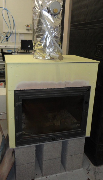

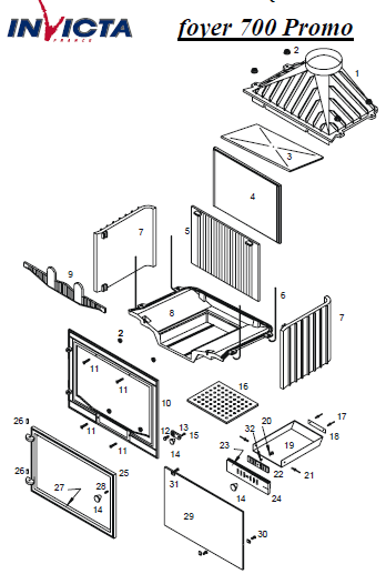

Eesti Keskkonnauuringute Keskus OÜ uuringus mõõdeti kõige tavalisemat (vabalt võiks öelda, et enim levinud) soodsa hinnaklassi malmsüdamikku prantsuse firmalt Invicta. Lisan infoks ka tootja poolsed andmed huvilistele kes selle uuringuga kursis.
Kaminasüdamik INVICTA PROMO
Spetsifikatsioonid:
Vastab Euroopa Liidu standardile: EN 13229
Kasutegur: 73,40%
Väljuvate gaaside temperatuur: 293°C
CO: 0,238%
Nominaalvõimsus: 14kw
Köetav pind: 140m²
Kaal: 122kg
Kõrgus: 520mm
Laius: 692mm
Sügavus: 445mm
Uks: Avaneb küljele
Klaasi mõõt: 380x590x4mm
Suitsutoru: Ø200mm
Nõutav survetase korstnas: 12-14Pa
Tihendinöör: 7mm
Materjal: Malm
Kütus: Puit
Päritoluriik: Prantsusmaa
Täiendav teave: Kuumuskindel klaas ja reguleeritav põlemise kiirus
Garantii: 5 aastat
Invicta PROMO kaminasüdamik.PNG (381.35 KiB) Vaadatud 4785 korda
Invicta Promo kaminasüdamik detail.PNG (40.95 KiB) Vaadatud 4785 korda
