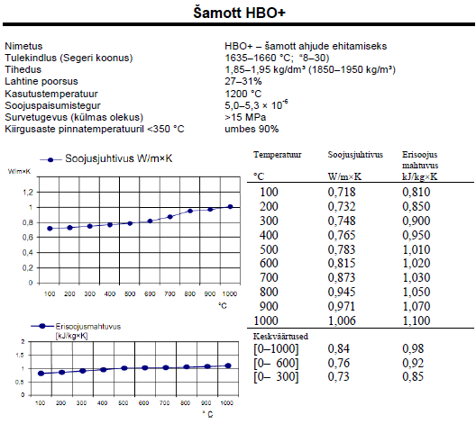

Soovitan vaadata ERR`i saadet "Terevisioon" kus härrad Sulev Veedler ja Raul Rebane räägivad mullide tekitamisest. Link: http://etv.err.ee/arhiiv.php?id=144801
Mentor ja Ahjumaailma meisterpottsepp Raivo Koppel on kõige ehedam internetis kommija ja mullitaja! Tahaks kohe teada, et mitu ahju aastas siis meisterpottsepp ehitab?
Mingit saladust meie Raidkivis küll HBO+ šamotist teinud ei ole.
Kasutamine: Spetsiaalšamottkivi tahke kütusega köetavate ahjude ehitamiseks (puu ja pruunsüsi), mida võib kasutada ahjude ja kaminate mis tahes osade valmistamiseks. Šamottkivi on hästi töödeldav (pehme) ja samal ajal mehaaniliselt väga tugev. See lubab valmistada isegi 10 mm paksusega plaate. Tänu suurele poorsusele on materjalil pikaajaline ja ühtlane soojusvaru. Veeaur, mis eraldub puude põlemisel selle algusjärgus, neeldub ahju materjalis, mis samuti toimub tänu materjali poorsusele. Ahju küdemise käigus temperatuur tõuseb ja materjal väljastab selle niiskuse. Šamotist valmistatud toodete mõõdud on iseäranis täpsed niisuguse materjali kohta. Kaasaegne tootmistehnoloogia võimaldab valmistada muutumatute omadustega tooteid.
HBO šamoti füüsilised omadused.PNG (44.22 KiB) Vaadatud 6015 korda
Re: Glasuurpott ahju ladumine
Soojusjuhtivus ja erisoojusmahtuvus nagu punase kiviga/tellisega (Brick, common) suht "samasse auku". :scratch:
http://www.engineeringtoolbox.com/speci ... d_154.html
http://www.engineeringtoolbox.com/therm ... d_429.html
