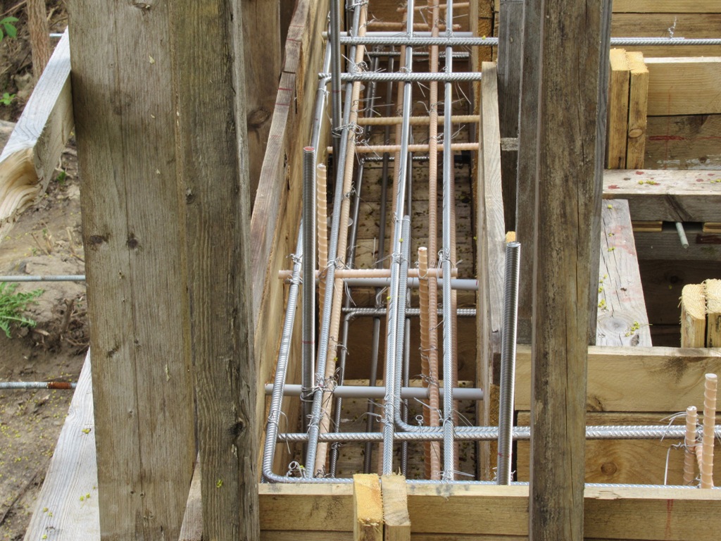

T25 kirjutas: 20 Sept 2019, 08:26 Omaette teema on roostevaba armatuuri painutamine. Ma kasutasin rendist võetud käsipainutajat ja igalt poolt , kust ma lugesin, siis roostevaba metalli töötlemisel ei tohiks tegelikult tavametalli töötlemiseks mõeldud tööriistu kasutada, kuna metallipuru surutakse roostevaba metalli sisse ja siis hakkab sealt roostetama.
Ja välismaised eksimatud foorumid ei õpetanud sind et tuleks plastik kaitsehülsse painutajal kasutada?
Ma mõtlesin, et kasutaks roostevaba plekiribasid kaitseks, aga mul pole enam aega neid otsida , kuna külmad ilmad liginevad ja varsti ei saa enam valada. Pean võimalikult kiiresti valamiseks valmis asja saama. Samuti hästi nagu ei usu, et plastikust hülss vastu peab armatuuri painutamisel tekkivale jõule. Aga ma teen proovi, kui leian sobiva mõõduga plastikust torud, millest hüllsi teha, et kas peab vastu. 2 kihi jaoks on veel vaja nurki painutada.

Plastik ja betoon omavahel sisuliselt ei nakku st sinna jääb kogu 358 aastaseks kasutusajaks kanalike kust korrodeeruvad ained metallini pääsevad. Eriti hull on see olukord välisseintes kui ühes varda otsas on uriin ja teises vihmavesi! Nende erinevate ph tasemete tõttu on tormiline reaktsioon garanteeritud!

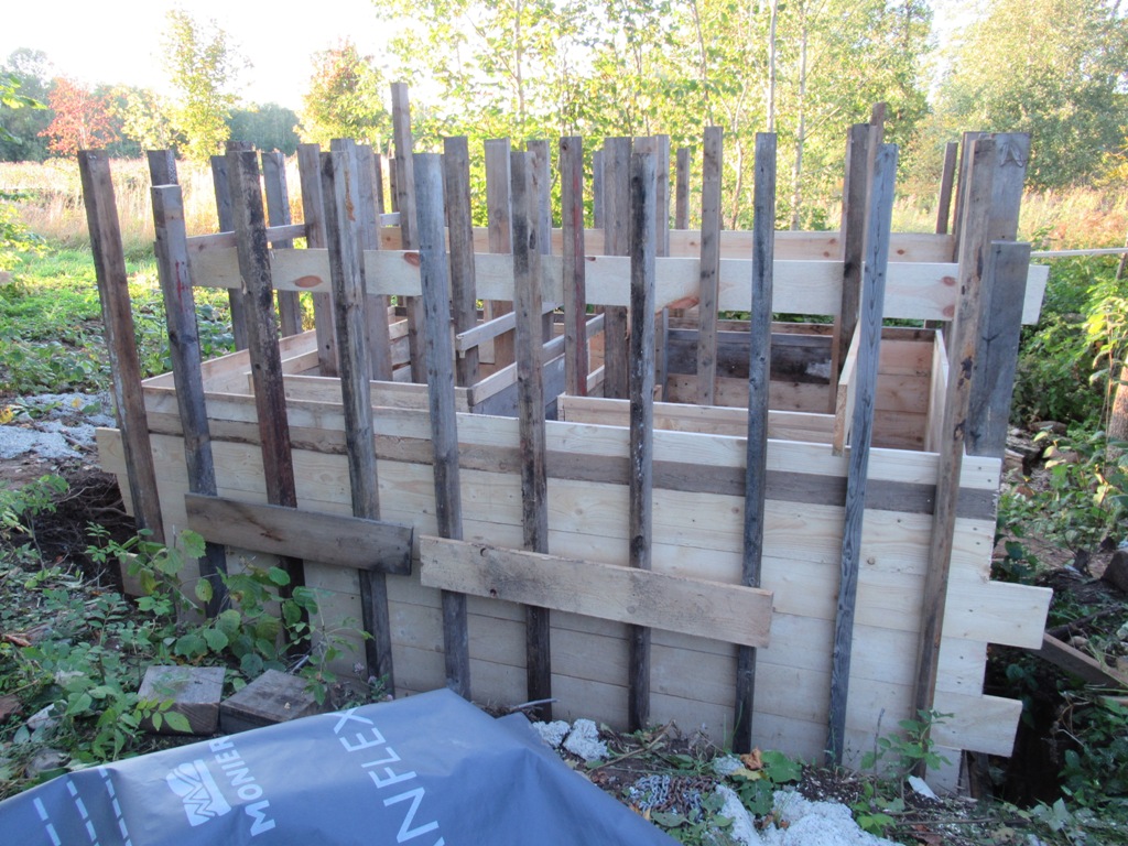

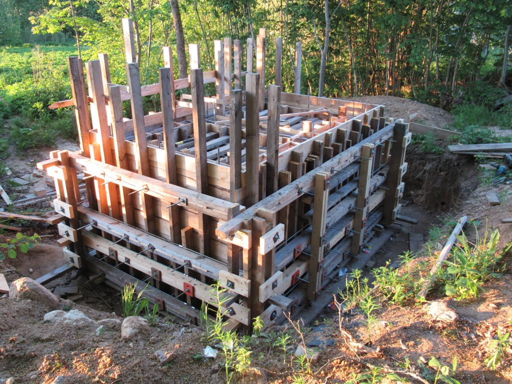

Paar klõpsu siis tänase päeva seisust ka. Sain raketise sise ja välimisele seinale viimase ringi peale. Kõrgus seinal 1.6m.

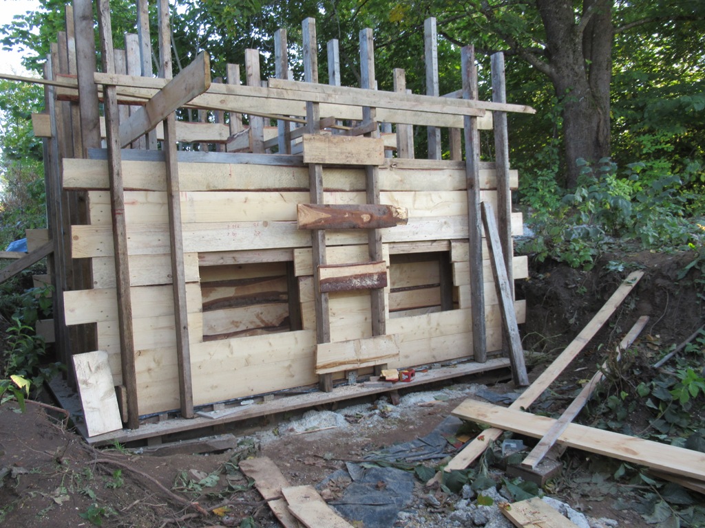

Eestpoolt ja külgedelt tõstan maapinda, nii et jääb praktiliselt maapinnaga eestotsast tasa. Õrn maapinna tõus peldiku suunas küll tuleb. Tagumine ots , mis on paljas, nagu paaviani p..se, see on tõesti päris kõrge, kuid sinnapoole vaatama pole kellelgi asja ja sealtpoolt kasvab võsa ka ette.

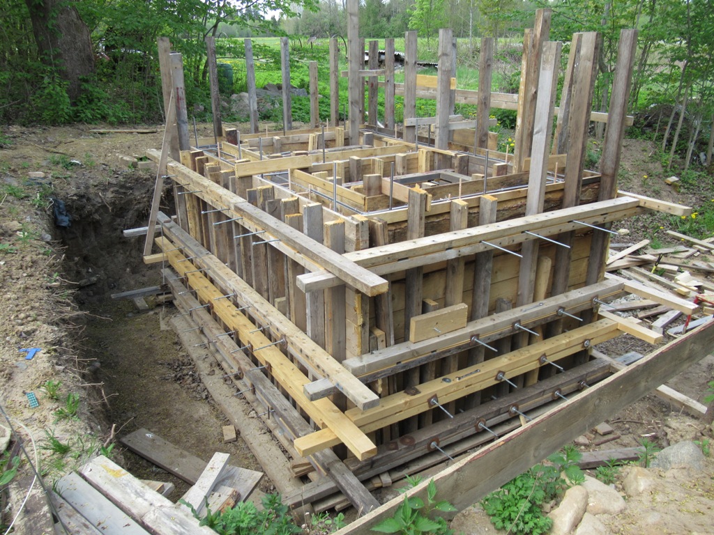

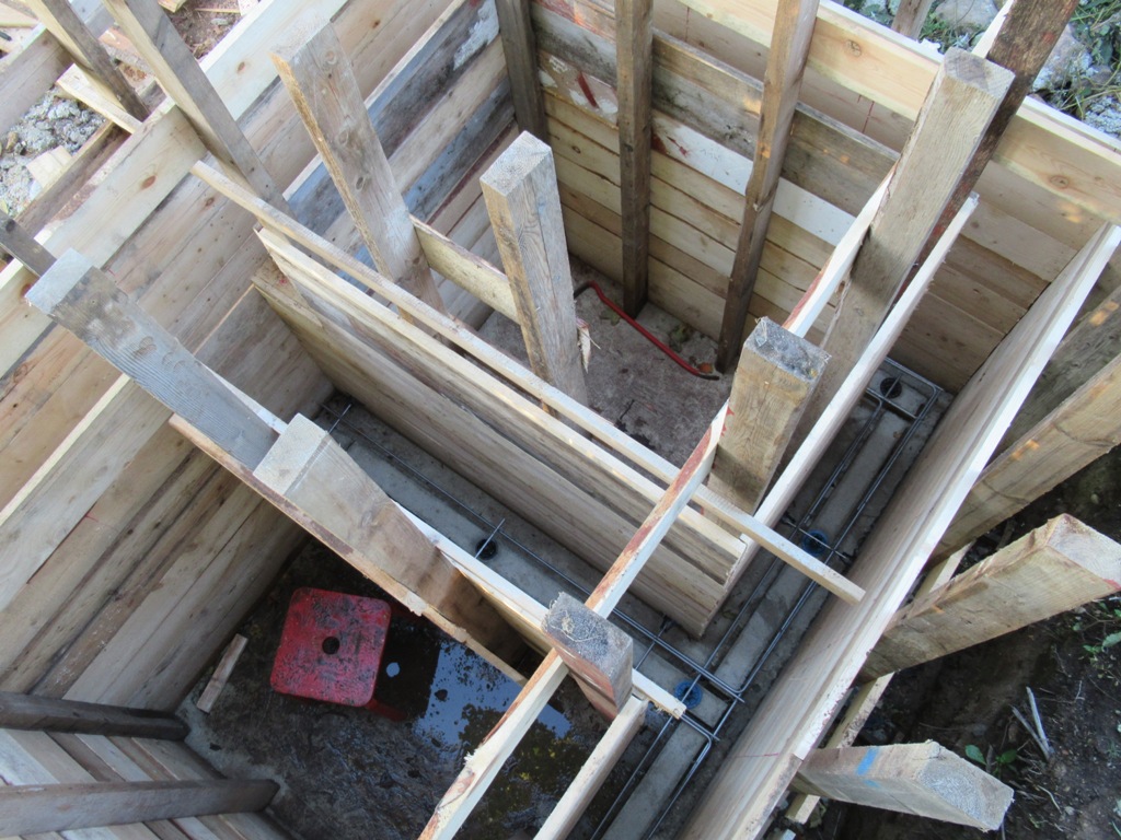

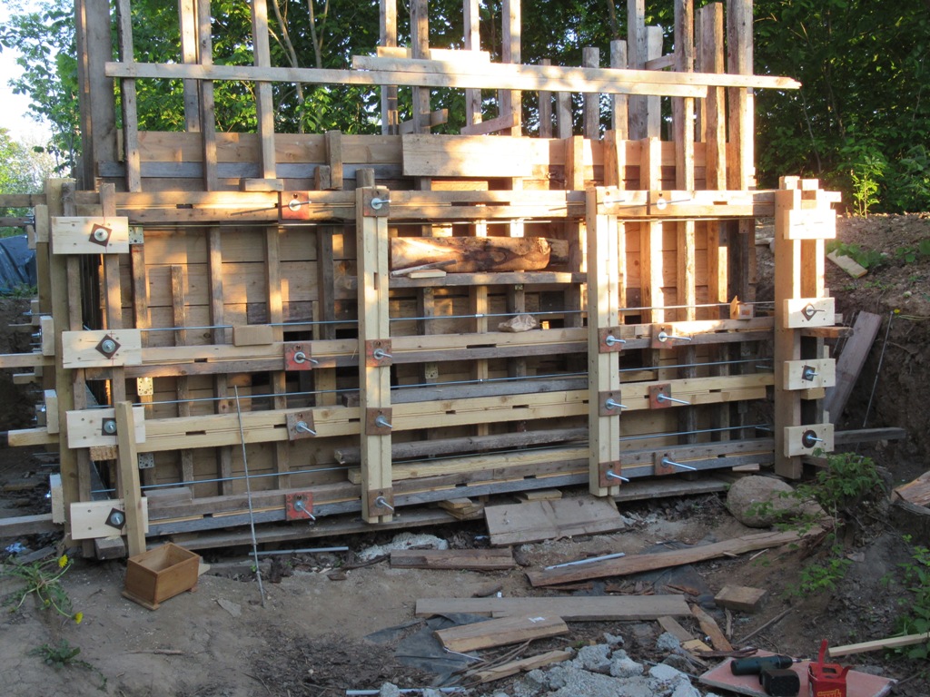

Küsimus foorumi rahvale, kuna head nõu on tarvis. Nagu pildi pealt näha, siis jätsin rakisel osad lauad üleulatuvalt, et sinna oleks hea vitsa toetada. Mida teie kõhutunne ütleb, et kui panna 5x20 pruss igatepidi ümberringi vitsaks ja nurkades poltidega kokku tõmmata( ca 4 või 5 tk 1cm jämedusega polti) , siis kas kannatab betooni surve välja. Kokku paneks ca 5 vitsa. Või on kellelgi mingit head mõtet, kuidas maapinna tuge tekitada tagumisse külge, kus maapinda ei ole.
Postitusi: 2112
Re: Betoonplaadi valamine
Miks diagonaalsed külgtoed ei sobi?

aero kirjutas: 23 Sept 2019, 08:17 Miks diagonaalsed külgtoed ei sobi?
Ehk sobivadki. Lihtsalt asi peab väga kindel olema, muidu lendab raketis laiali valamise ajal. Tegin jällegi väikese rehkenduse, et kui suur koormus vitstele tuleks( 3m lai ja 1,6m kõrge raketise kilp) ja jagasin 1,6m kõrguse betoonisamba 5 tsooniks, igaüks 32 cm kõrgusega ning võtsin keskmise koormuse, mis sellele tsoonile mõjuks. Alustades kõige ülemisest:
1. 416 kg
2. 1248 kg
3. 2080 kg
4. 2912 kg
5. 3744 kg
Ehk siis nagu näha, alumine vits saab meetri kohta 1,2 tonni koormust. Kõhutunne ütleb, et 5x20 pruss hakkab läbi painduma. Lubatud max läbipaine saab rakisel alumisest otsast olla ca max 2 cm, edasi hakkab juba läbi jooksma alt betoon.
Postitusi: 6708
On tänanud: 121 korda
On tänatud: 313 korda
Prussid vähemal või rohkemal määral ikka painduvad läbi, sest rõhk (mõjuv jõud ruutmeetri kohta) on küllalat suur .
Kasuta parem spetsiaalselt kõrgete raketiste fikseerimiseks tehtud virbleid: Raketiselukk.
https://rentland.ee/rendiseadmed/betoon ... se-lukk-2/
Peaks olema saadaval kõikides raketisi rentivates firmades.
Saab ka osta:
https://www.rutwol.ee/tooted/betoonival ... ts-lukule/
Puurid saalungipuuriga augu ette ja paigas.
https://www.google.com/search?q=saalung ... 94&bih=458

T25 kirjutas: 23 Sept 2019, 14:01 Mis oleks lahendus?
Näiteks täpselt tulevase seina paksuse pikkused plastiktoru jupid. Lähevad saalungi sisse ja läbi nende jookseb 10 mm. armatuurraud millega tõmbad saalungi jäigaks.
Peale valu kivistumist võtad lukud lahti ja armatuurijupid tõmbad välja.
Ainuke mure et pead plastiktorud veetihedaks pärast seest saama.

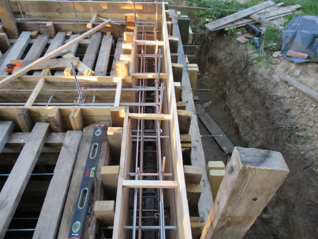

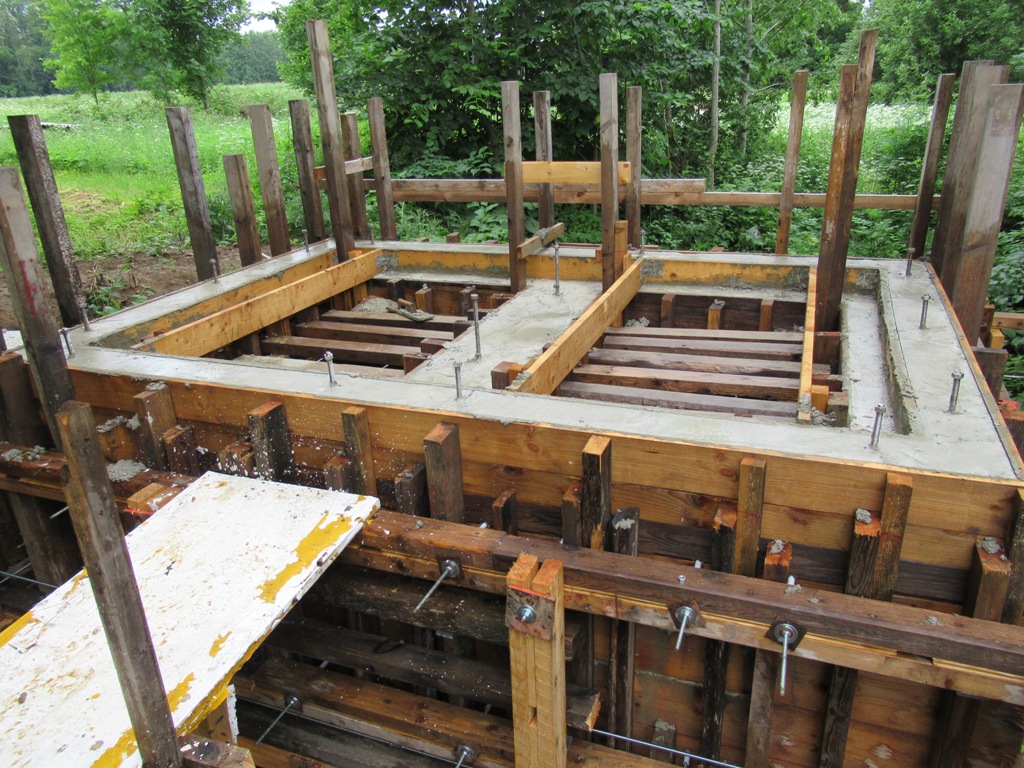

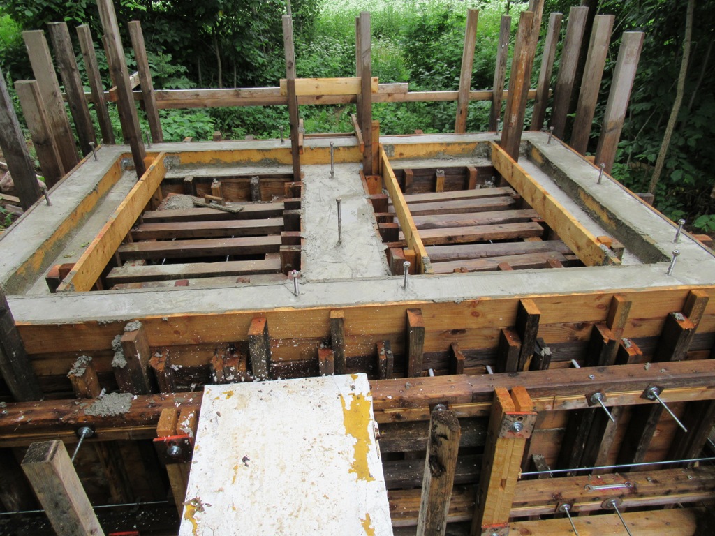

Aasta on peaaegu möödunud ja nüüd on aeg, et teha väike kokkuvõte. Mõned päevad tagasi sai lõpuks peldiku vundament valatud. Kiireks kommentaariks niipalju, et alustuseks sai kõigepealt saalungi ümbert ca 0.5m kraavi laiemaks kaevatud, et oleks mugavam toimetada ja hiljem drenaazi paigaldada. Seejärel tegelesin ümber saalungi ja sissepoole vitsade paigaldamisega, mis keermelattidega kokku said tõmmatud. Esialgu sai tehtud 3 vitsa , kuid arvutused näitasid, et kisub kahtlaseks ja nii sai allapoole veel üks vits lisatud. Kuna kahtlusi tekitasid ka kasutusel olevad seibid, siis sai veel juurde hangitud spetsiaalsed "heavy duty" seibid. Seejärel paigaldasin armatuuri, seekord kasutasin painutamisel plastikust hülsse. Valamispäeval päike paistis ja sooja oli ca 27 kraadi, nii et lõpuks ma jäin omadega päris hätta, kuna betoonisegu kivistus nii kiiresti, et ma ei jõudnud pealispinda nii korralikult viimistelda , nagu oleks tahtnud. Panen mõned pildid ka, et mis siis vahepeal juhtunud on.

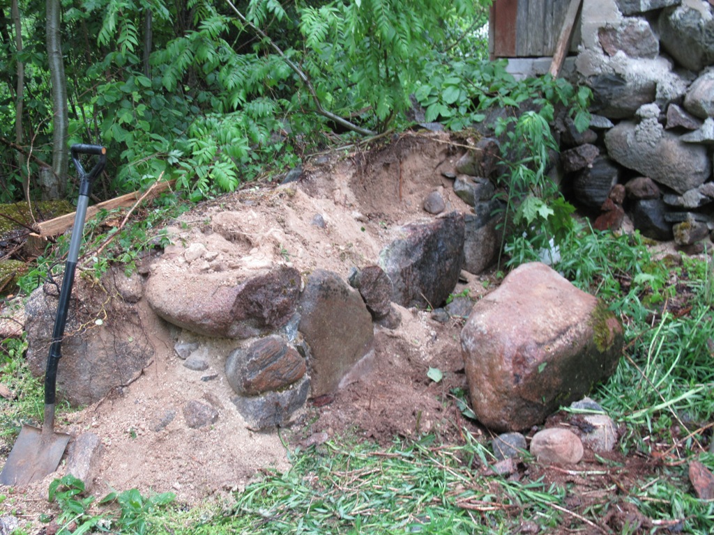

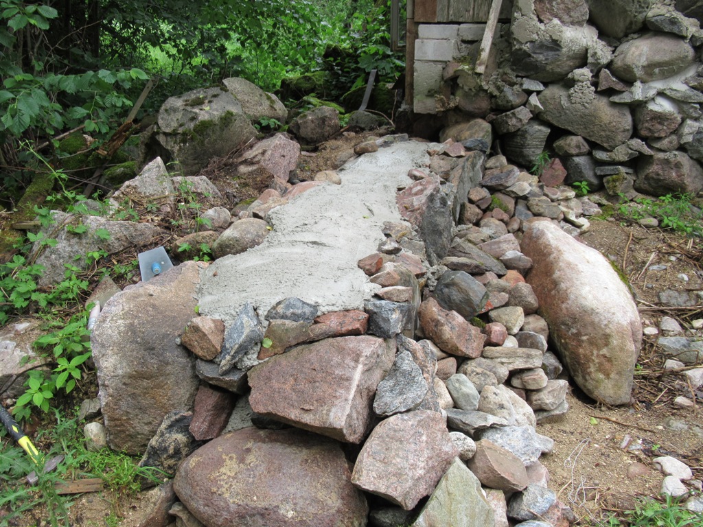

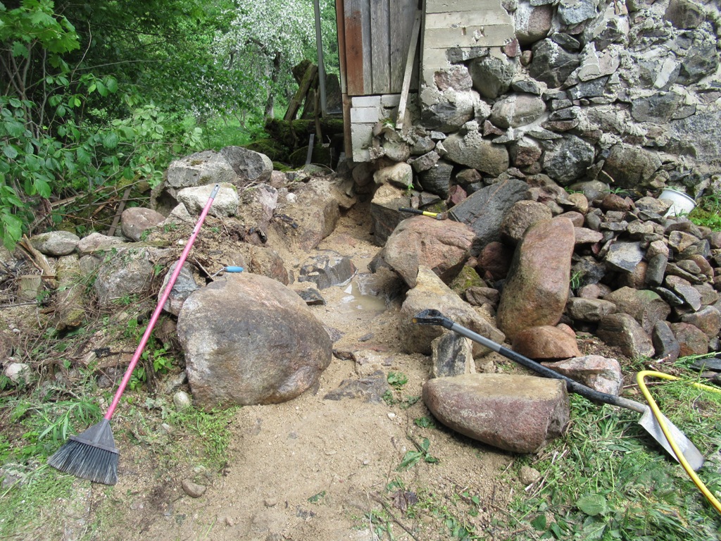

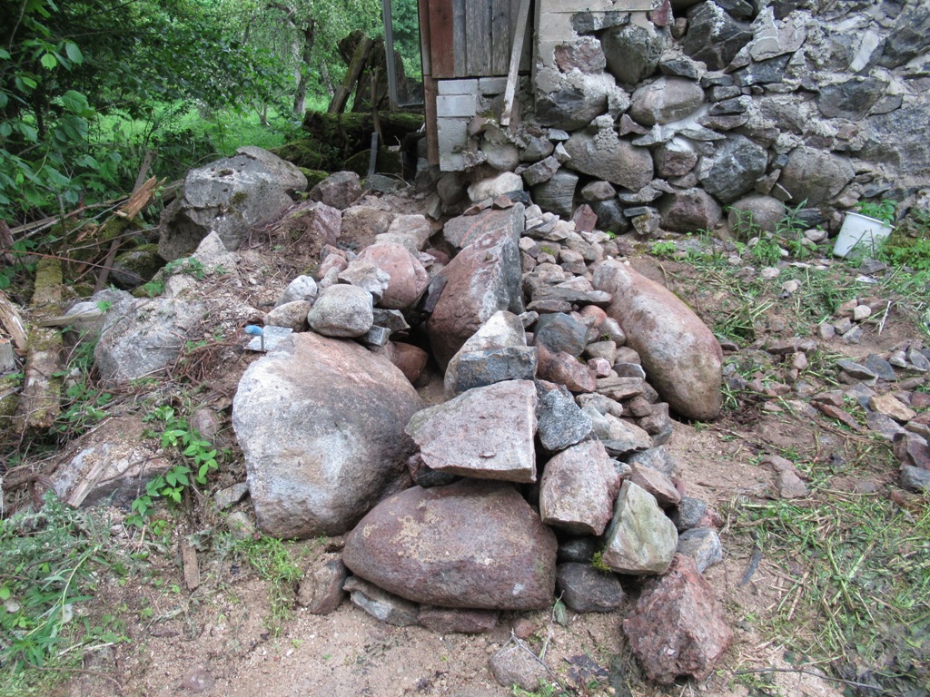

Mõned pildid valust ja vanast müüritisest, mille laiali tõmbasin, kuivalt püsti ladusin ning mille vahele oli pärast ülejäävat betoonisegu hea ära kasutada. Müürist välja tulnud pisemaid kive sai ühelt poolt toestuseks ette laotud, teiselt poolt oli tugi juba varem varisenud kivide näol olemas. Põranda valamise ajal laon sellele müüritisele veel ühe kihi peale ja valan täis.
