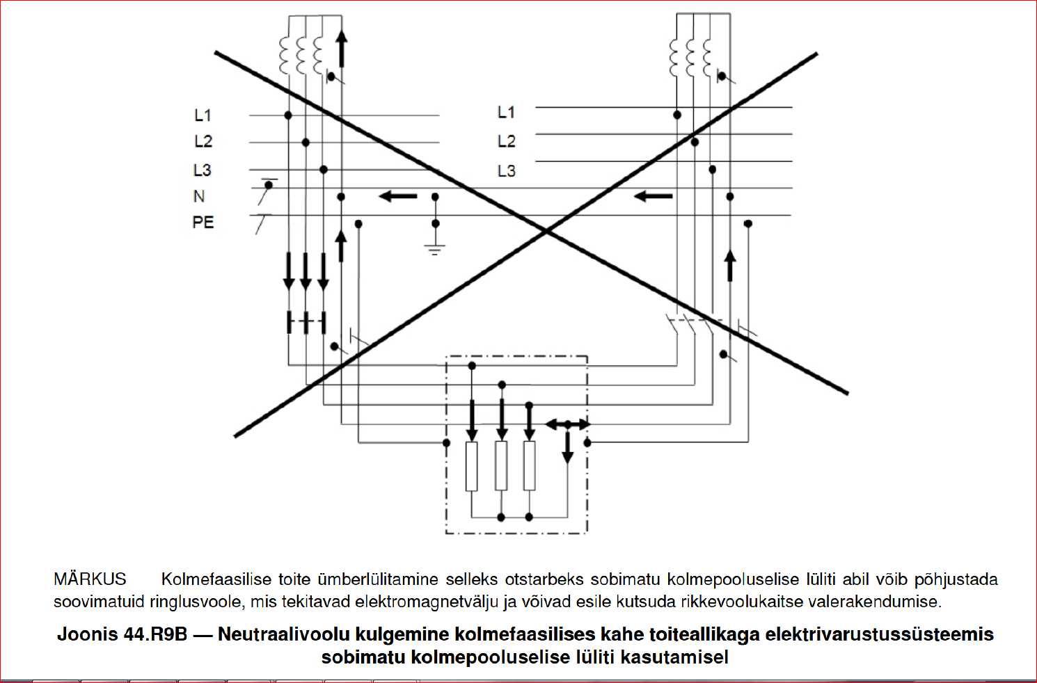

Lahtiseks jääb, kuidas paigaldises ümberlülitust teha, kas paigaldise sisenev N lülida paigaldise PE latist lahti, kui N sellega sillatud ja geneka N-ile külge. Geneka väljund lülitusviisi 2 puhul on sisuliselt TN-C, mitte TN-S (väljundi juures sillatud). Või panna tuimalt PE ja N paralleeli, ikkagi 2x ristlõige, 2 traati paralleelis ja 1 rikkekoht (lüliti) vähem.
Ühte projekti nägin, kus oli vaid 3 pooluseline ümberlüliti (ca 55 kW Kohler K66) L-de ahelas, N jäigalt N-i latil ja kaitsejuht (50 mm2 vaske) veetud üldse pistikust mööda.
Vastav standard (EVS-HD 60364-5-551;2010_A11;2016 Osa 5-55; Jaotis 551Madalpingelised generaatoragregaadid) on selline soga, et anna kannatust. Standard annab, et lülitusviis 2 puhul tuleb kasutada eripistikut. mida pole kuskilt võtta.
Talitlusviis 2 seisneb elektrivõrgust lahutatud kohtkindla elektripaigaldise toitmises vastavalt järgmistele
nõuetele:
— lisaks jaotisele 551.4.3.2 soovitatakse kasutada kohtkindla elektripaigaldise maandussüsteemi. Kui
see ei ole võimalik, tuleb ette näha sobivad maandusmeetmed;
— tuleb kasutada mitteühilduvat pistikupesa, et vältida standardpistiku otsest ühendamist
generaatoragregaadiga. Kui kasutatakse standardile EN 60309 - 2 vastavat pistikupesa, peab selle
maanduskontakti kellaajaasend olema 01:00 h.
Mulle endale meeldib, kui genekas jääb IT-na (lülitusviis 1), siis ei teki kaitsejuhis voolu ega ka pingelangu ebasümmeetrilise koormuse puhul.
Kui standardi lõppu kerida, siis sakslased on sellele suures osas vee peale tõmmanud- ei ole üldse meeldinud neile.
Kogu targutamise rikub ära 4- 444 oma EMC teemaga, mis väidab järgmist. Aga samas tekib küsimus, miks peab N-i vedama liinijuhtidest nii palju eraldi, teda veel erinevate ahelatena duleerima ja liini läbu tootma, et paigaldis suureks antenniks muutub.

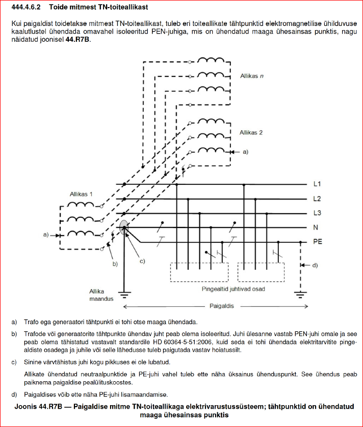

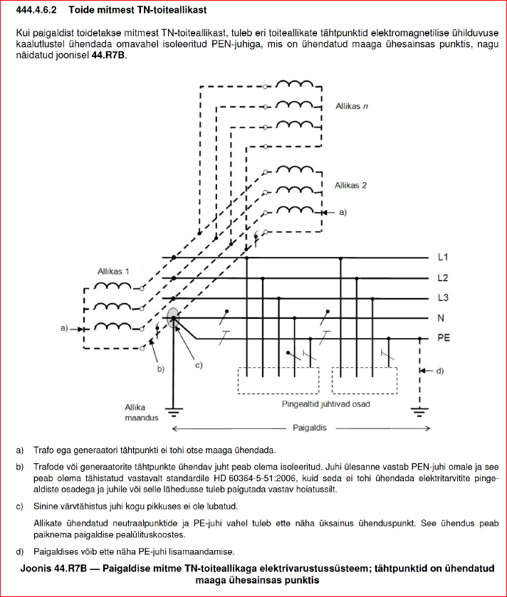

Ning kirss tordile, kui on samaaegselt mitu toiteallikat, peavad need olema IT, mis on alles paigaldise juures N-iga maandatud ja selle juures kannavad nimetust TN. Kui sellest lähtuda, peaks ka geneka ühendusskeem olema eranditult talitlusviis või ühendusviis 1.
Igaks juhuks, et generaatoriteks on lisaks masinatele ka PV inverterid koos akudega.
