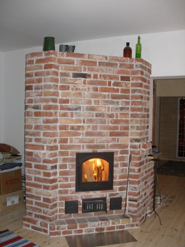

Postitas Peetripoeg
Vana tellis 2.jpg (76.26 KiB) Vaadatud 6533 korda
Tere !
Niiskuse suund ikka laias laastus soojemast külmema suunas.Koos niiskusega liiguvad ka soolad.Kui suudad sama temperatuuri juures ahjus sees õhu kuivema hoida kui ahjust väljaspool ,ei "higista" ahi soolasid välja.Kuidas sa seda teed,delo tehniki.Saad mängida ka temperatuuriga .Sellisel juhul peaks ahjus olema jahedam ,et soolad sissepoole liikuma panna. Loo selline olukord ja soolad ei ole kunagi enam sinu probleem.... arvesta aga et ka koldest peab see niiskus kuhugi pandama (õhuga korstnasse juhtida või niiskuskogujaga välja lasta kondenseerida .....mida iganes ....see on delo tehniki.See toimib ilma õhuvaheta ahjude puhul igal ajal. Villa kasutamise puhul aeglaselt soojenevates ahjude ei pruugi see nii libedalt toimuda.......see sissepoole kuivatamine
Kuivamiskiirus jälle omaette teema......ka soolade liikmise seisukohast ,
Vanasti olevat tellisetootjad savi sisse rotimürki seganud.Millises koguses ja konsentratsioonis ,ei ole mulle teada.Pidi soolasid siduma.Millist rotimürki silmas peeti ,kah ei ole mulle teada.On see tellisetootjatarkus või kõrtsimeeste lorijutt,kah pole mulle teada.Huvitav infokild mulle oli see igatahes.
Siin üks töö pea 10 aasta tagusest perioodist
Lugupidamisega

Postitas Robi 1
Kuidas ahi toiminud on need 10 aastat? Oled vaatamas käinud?

Postitas kaminahi
Peetripoeg kirjutas:
Vana tellis 2.jpg[/attachment)[attachment=1]Vana tellis 2.jpg
Lugupidamisega
See paistis olema sinu kõrgperioodist kui ma õigesti mäletan :scratch: Mul sinu kunstilugu ju halvasti omandatud aga tean, et juba just sel ajajärgul olid sa tipus. 8)
Need paarkümmend leidlikku kivikildu, need muudavad teose kordumatuks.Paistab, et seguga toimetasid ikka pottsepa kombel, käega? Vägev.
