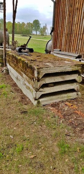

Segaduste ja vaidluste vältimiseks pilt antud kaubast veelkord :)
Müüja jutu järgi pidada tegemist olema mingite koorikpaneelidega? Paksus servast 30cm ja keskelt 20cm, pikkus 6m ja laius 1,5m

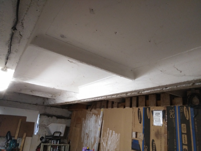

Urmas, ehk raatsid oma keldrilae paneelist ühe pildi teha ja siia laiemale avalikkusele vaatamiseks üles riputada? Mis sellise õhukese paneeli miinuseks siis on, et neid nii jubedalt kardetakse? Kõlab läbi?

pikk88 kirjutas: 24 Apr 2021, 08:37 Urmas, ehk raatsid oma keldrilae paneelist ühe pildi teha ja siia laiemale avalikkusele vaatamiseks üles riputada?
Aga palun. Mõõtsin ummkaudu ära kah. Servadest 20cm, millele lisada õhema osa paksus 5-6cm. Vaheribi ei mõõtnud, aga tundus olevat pool serva paksusest. Pikkuseks on umbes 5,5m.
pikk88 kirjutas: 24 Apr 2021, 08:37 Mis sellise õhukese paneeli miinuseks siis on, et neid nii jubedalt kardetakse? Kõlab läbi?
Kostab jah, aga keldris mind ei häiri perekondsete ülalt kostev tegevus ja ega ma keldris ei ela, mind lubatakse ikka tuppa kah. ;)

Tänud Urmas. Järelikult pole nagu paanikaks erilist põhjust, sest umbes-täpselt sellisena ma kogu seda konstruid ette kujutasin ka.
Müüja ei ela ka paneelide kõrval, et kohe peale kõnet neid üle mõõtma saaks hakata, kuid nüüd natuke elu üle järele mõeldes siis ilmselt pole selleks ka mingit vajadust. Jään hetkel siiski arvamuse juurde, et minu vajadused rahuldavad need paneelid ära küll, kui nad tervena kohale jõuavad ning arvestade seda, et ostu-müügi hind oli 10 eurot tükk pluss transport siis selle raha eest võivad need paneelid ka läbi kosta. Ega ma endale tuumavarjendit ei planeeri vaid tahaks majale teha keldrit kuhu saaks paigaldada kõik kommunikatsioonid ja jääks natuke ruumi ka moosipurkidele. Kuna ehitamine käib vaba graafiku järgi ning põhiliselt määrab tempo õhukene rahakott siis oleks nende poolne kõige suurem pluss see, et kui keldri seinad püsti siis saaks nende paneelidega ruumile kiiresti katuse peale ning talvel saaks selle enam-vähem kuivana hoida. Puidust vahelage ehitades oleks variant minu meelest kehvem, sest pole 100% kindel kas järgmine aasta seinad-katus ka peale saavad või jääb asi mitmeks aastaks toppama ja see poleks ilmselgelt puitmaterjalile kuigi hea.
Rääkimata sellest, et olen kunagi käinud eramaja teisel korrusel, kus oli vahelaeks kasutatud 5x20 prusse. Lae sille oli kuus meetrit. Nende talade samm oli 60cm ja kuna all polnud ühtegi taladega risti asetsevat vaheseina siis õõtsus terve see vahelagi väga ebameeldivalt. Ma ei usu, et sellisel juhul aitaks ka talade vekseldamine. Kindlasti leevendaks probleemi, kuid kas ka likvideeriks? Mu teada sinna majja ehitatigi paar aastat hiljem vaheseinad sisse, kuigi algul oli peremehel plaanis esimesele korrusele üks suur ruum jätta.

Eile õnnestus paneelid endale krundi peale transportida. Kahtlused leidsid kinnitust ja tegemist on igati korralike paneelidega mis on mõned x aastad seisnud, kuid paneelides ei jookse mitte ühtegi mõra ega muud defekti.
Üks pilt ka paneeli alumisest küljest:
