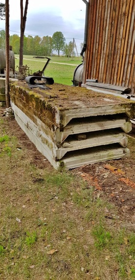

Segaduste ja vaidluste vältimiseks pilt antud kaubast veelkord :)
Müüja jutu järgi pidada tegemist olema mingite koorikpaneelidega? Paksus servast 30cm ja keskelt 20cm, pikkus 6m ja laius 1,5m

Kas ise pole reaalselt paneeli paksust mõõtnud?
Tundub, et see "20cm" on paneeliga risti oleva jäikusribi kõrgus?

Täiesti tavalised ribipaneelid (koorikpaneelid) kus on jäikusribid / õhuke plaat kannab ääreribidel ning ääreribid kannavad seintel / taladel
Tulenevalt õhukesest plaadist ei kanna hästi selle plaadi peale rakenduvat punktkoormust (ilma täiendava valuta mis ühtlasi tekitab lisakoormuse)
Kõik vähegi arvestatavad riputuskoormused tuleb rakandada (vajadusel vastavate lisaelementidega) pikiribidele / soovituslikult vuukidesse - vajadusel läbivalt (olenevalt koormuse suurusest)

Kas see on tõesti üllatus, et ribipaneelide plaadi paksus on 40...60mm?

Urmas, ehk raatsid oma keldrilae paneelist ühe pildi teha ja siia laiemale avalikkusele vaatamiseks üles riputada? Mis sellise õhukese paneeli miinuseks siis on, et neid nii jubedalt kardetakse? Kõlab läbi?

pikk88 kirjutas: 24 Apr 2021, 08:37 Urmas, ehk raatsid oma keldrilae paneelist ühe pildi teha ja siia laiemale avalikkusele vaatamiseks üles riputada?
Aga palun. Mõõtsin ummkaudu ära kah. Servadest 20cm, millele lisada õhema osa paksus 5-6cm. Vaheribi ei mõõtnud, aga tundus olevat pool serva paksusest. Pikkuseks on umbes 5,5m.
pikk88 kirjutas: 24 Apr 2021, 08:37 Mis sellise õhukese paneeli miinuseks siis on, et neid nii jubedalt kardetakse? Kõlab läbi?
Kostab jah, aga keldris mind ei häiri perekondsete ülalt kostev tegevus ja ega ma keldris ei ela, mind lubatakse ikka tuppa kah. ;)

Tänud Urmas. Järelikult pole nagu paanikaks erilist põhjust, sest umbes-täpselt sellisena ma kogu seda konstruid ette kujutasin ka.

Eile õnnestus paneelid endale krundi peale transportida. Kahtlused leidsid kinnitust ja tegemist on igati korralike paneelidega mis on mõned x aastad seisnud, kuid paneelides ei jookse mitte ühtegi mõra ega muud defekti.
Üks pilt ka paneeli alumisest küljest:
