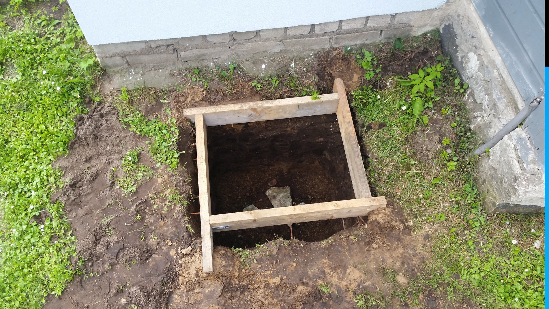

Minu tagasihoidlik betoonplaadi valamine õhksoojuspumbale.
Siia auku nüüd kild + liiv + betoon?
Postitusi: 2112
Re: Betoonplaadi valamine
Peaaasi, et auk oleks külmumispiirist madalam. Betooni alla piisab ka ainult liiv või ainult kild. Mõlemat ei ole tingimata vaja. Liiv - killu peal - hakkab tasapisi killu vahele vajuma kui kangast vahele ei pane. Ma paneks ainult liiva või ainult killu või siis liiv+kild+betoon. Mingi sarrus ka betoonile. Roostevaba ;).
Miks peab auk olema külmumispiirist madalamal?
Mis siis juhtuks kui seade paigaldada "otse muru peale" ?
Jätame hetkeks muud argumendid kõrvale ja räägime ainult väitest "peab olema külmumispiirist allpool"

Vaevalt, et selle maja vundament seal kõrval külmumispiirist allpool on.
Postitusi: 2112
xxx111 kirjutas: 08 Juul 2020, 12:46 Miks peab auk olema külmumispiirist madalamal?
Võibolla tõesti ei pea. Ma arvan, et õsp toruühendustele ei meeldi kui pakane pumpa maja suhtes kergitab. Samas, ega ma täpselt ei tea millised need ühendused seal on ja kuidas väntsutamist taluvad. Torudele saab tegelikult lookeid sisse teha. See vana vundament kindlasti nii palju ei mängi kui uus väike plaat esimesel külmal talvel.
Ma arvaks, et ei pea olema külmumispiirist allpool
Lihtsaim viis alus ehitada oleks koorida muld / liiva või killustikutäide (mis käepärasem) / betoonkivi
Ja kui kergitab siis vajadusel "kohendad"
Toruühendused ei saa nagunii olla "jäigad"
