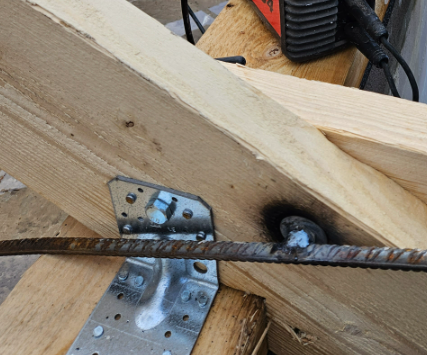

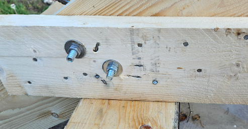

mul on 4x120 naelad, risitkiudu 50 mm minimaalselt, pikikiudu 70mm minimaalselt. 12mm poltide vahe 100mm minimaalselt, pigem 120mm ja mitte ühe joone peal.
Re: Sarikad seinal
Näita mulle ka seda kus on need distantsid (sh poldi / naela vahel) mida mainisid (arvestades ka teist poolt)
Joonista sõlm välja ja pane mõõtketid juurde
Ja arvestama pead ikka mõlemat elementi - so distantsid peavad mõlemas elemendis korrektsed olema
Mina näen siit pildilt üsna kindlalt, et pole Sinu viidatud distantsid

xxx111 kirjutas: 13 Okt 2023, 17:42 Näita mulle ka seda kus on need distantsid (sh poldi / naela vahel) mida mainisid (arvestades ka teist poolt)
Mõned on 40mm vahega, enamasti ikka rohkem, 4mm 120nene nael. Eks see konstrui laiali lähe, mis siin ikka teha. :scratch:

Tuttav projekteerija väidab, et räästasõlmes piisanuks 2x12mm poldist+paarist naelast.
Küll aga olevat 50x200 5m sarika sille pikavõitu, soovitas pennid ka peksta. Et all käia saaks, tulevad need 70cm mööda sarikat alla poole. 4.3m sille pidi juba palju parem olema... Nohh, eks teen siis nii.
Räästasõlmed said siinse ''absurdi'' käigus 2-3x üle dimensioneeritud, aga las ta olla, peaasi, et midagi paneelile ei toetu ja paneel selga ei kuku, koos katusega...
Re: Sarikad seinal
Tuttav projekteerija väidab...
Siinse "absurdi" käigus sai korduvalt soovitatud "kogu komplekt" projekteerijaga läbi arutada...
Kui Sa ootasid foorumist "komplekti" projekteerimist siis minu hinnangul eksisid

Absurdiks pean:
- Ankruid RB paneelidesse
- Ankrute keevitamist poldi külge
- Penne (pennid hakkavad tööle survele ja see omakorda suurendab hor jõude räästas)
- RB paneelide peale lisatoolvärkide ehitust (et vähendada sarika ristlõiget / ellimineerida hor jõud räästas)
JMS
Aga mitte kusagil ei öelnud, et pean absurdiks 2 polti (ja üleüldse ilma naelteta) räästasõlmes
Lihtsalt oleks kujundanud vastava sõlme
