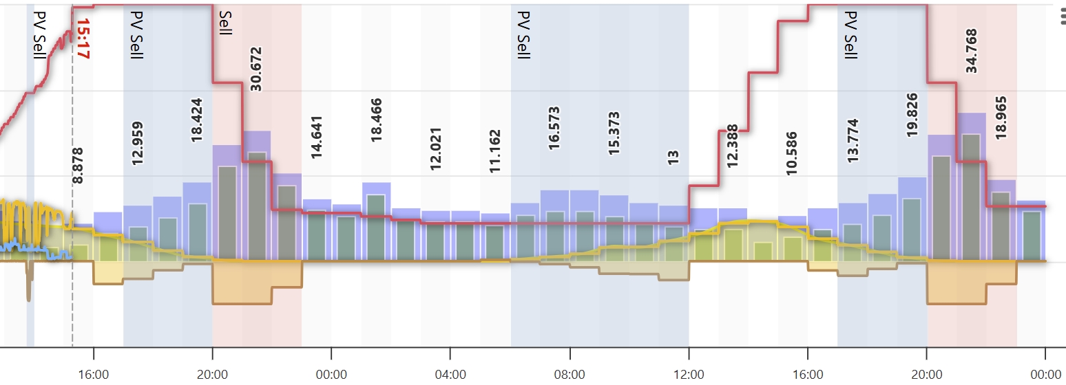

akudega on üks loll teema. Kuna iga tsükkel teeb -1 elueale siis akuraha tagasisaamiseks tuleb salvestada ainult siis kui hind on nullilähedane ja välja võtta siis kui hind on maksimaalne. see eeldab aga NPS releed mitmes kohas ja inverteri juhtimist. Praegused inverterid ei oma seda funktsionaalsust ja neid on raske juhtida väljast (need mis omavad on vähemalt sama võimsuse juures 10 x kallimad ja majanduslikult ei tasu ära).
Kui soov akudega süsteemist maksimumi võtta, siis olles erinevaid teenusepakkujaid proovinud, võin täna soovitada Qilowatt teenust. Olen nüüd ca 1a kasutanud seda.
https://qilowatt.eu/
Nende AI'l põhinev Optimeerija lahendus on minu kogemusel väga hästi toimiv lahendus. Võtab arvesse PV pronoosi ning vastavalt sellele vaatab kuna on mõistlikum müüa võrku ja kuna akusid laadida.
Näiteks kasutab aku laadimiseks päeval kõige soodsamaid tunde. Miinustundidega müügi keeld jne. Võtab arvesse aku amortisatsiooni hinda ja võrgutasusid.
Näiteks üks minu PV ja aku süsteemi 1.5 päeva graafik. Iga 15min järel teeb vajadusel AI parandusi, et oleks tagatud minu poolt ettenähtud nõudmised. PV selli puhul müüakse ainult PV energiat ja tavalise SELL käsu ajal müüakse akust ja PV'st.
rst kirjutas: 13 Aug 2025, 15:25 Kui soov akudega süsteemist maksimumi võtta, siis olles erinevaid teenusepakkujaid proovinud, võin täna soovitada Qilowatt teenust. Olen nüüd ca 1a kasutanud seda.
Juhtalgoritme oskan ma ideaalselt ise progeda. Küsimus on kuidas saada Hiina inverterile selgeks teha, et igas faasis peab väljund nii olema, et võrku ei lähe midagi, inverter annab igas faasis täpselt tarbimise jagu voolu ja ülejäägi laseb akudesse? Ja seda teeb NPS hinna alusel (NPS hinda netist oskan lugeda)
Nüüd NPS kõrge hinna ajal pea sama kuid nüüd võetakse akudest puudu olev särts kuni akudest veel võtta saab.
Viimati muutis Kalvis, 13 Aug 2025, 17:13, muudetud 2 korda kokku.

rst kirjutas: 13 Aug 2025, 15:25 .... Iga 15min järel teeb vajadusel AI parandusi, et oleks tagatud minu poolt ettenähtud nõudmised.
Kas siis sellisel juhul jäävad alla 15min kestvad ühel faasil olevad "energiaampsud" (mikrokas, kohvivesi, induktsioonpliit, kompressor, keevitus, kaevupump, jne.) arvestamata?

Aku arvutus põhineb aku %.
Omatarve läheb enamus inverteritel sellise loogika järgi päike->aku->võrk.
Viimasel ajal kui elektri hind on väga kõikuv olnud, siis alati ei tasu isegi akusse salvestatud päikese energiat sealt tarbida, sest aku amortisatsioon koos kadudega on kokkuvõttes kallim, kui võrgust ostmine.
Minu poolt sisse toodud 15min loogika oli pigem mõeldud, kui progonoosi arvestamine, et kuna ja kui palju tasub müüa akudest, et näiteks hommikul päikesetõusuks oleks ikkagi akut veel nii palju alles, et omatarve ära katta.
Oletame, et aku sai täis kella 19ks õhtul ning AI arvab, et täna saab õhtul 3h kallilt müüa ning siis jätkub veel terveks ööks omatarbe jaoks ning hommikul saab juba päikesest uuesti aku täis. Kuid sul tekib õhtul tahtmine sauna teha ning sellga kulutab 15kWh energiat ära, siis AI vaatab jooksavalt seda tarbimist ja akuse jäänud mahtu ning müüb ainult 2h energiat võrku. Hommikul oleks mõlemal juhul sama aku %.
Korraliku inverteri puhul ei oma ühe faasiline koormamine tähtsust, sest need saavad hakkama ka asümeetrilise tarbimisega.
