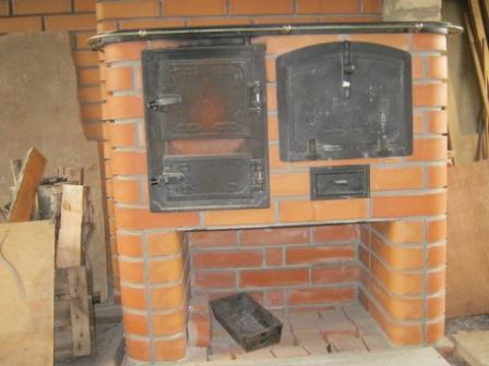

Õpilane "Kiir"( kasutaja Nukupiret) aga oli vahepeal Soomes krohvimas ja värvimas.
Täna sai ta soojamüürile ka " katus" peale tehtud ja graniidist pliitat ametlikult proovitud.Töötab küll!

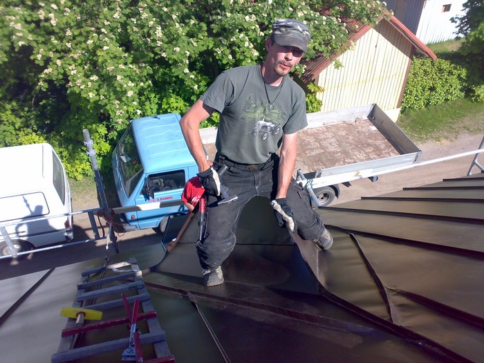

Robi 1 kirjutas:Õpilane "Kiir"( kasutaja Nukupiret) aga oli vahepeal Soomes krohvimas ja värvimas.
Piltide järgi: kuidas katusel selle ohutustehnikaga ikka olema peab?

Eks Pekkadel endil on see asi paremini korraldatud...alumine mees(punases) julgestab :lol: Ju siis Robi teeb seda sama, mis ta muidu seal all siis passib ;)

Ohutustehnikaga on nii: kes kardab, ärgu katusele tulgu! Üleüldse ei maksaks potsepateemades katusteste ohutustehnikast hakkata rääkima. Selleks võib eraldi teema algatada ja kõik ok.
" Hobipottsepp toimetab" on ikkagi vaba pottsepamailma sõnumi levitamiseks, Kunsti ja käsitöö austamiseks. Mitte kriitikahuvilste tähenärijate ajaveetekoht, kuhu loovalt mõtleval inimesel pole asja.
Re: Hobipottsepp toimetab
Postitatud: 25 Sept 2011, 22:39
Postitas Indrek Rebane
Robi 1 kirjutas:Üleüldse ei maksaks potsepateemades katusteste ohutustehnikast hakkata rääkima.
Eks hobipottsepp ronib ka aeg-ajalt katusele.
Miks seda mainin -- minu tutvusringkonnast on teada juhtumid,
kus inimesed on katuselt redelita alla tulnud ja mitte väga õnnelikult.
Seda nii hobitajate kui ka elukutseliste puhul. Õnneks kõik elus. Ühel
puhul küll tuli mitu kuud haiglavravil veeta.
Nii mõnestki neist on saanud peale esimest maandumist paadunud
abiköie tarvitajad. Köis võib küll pisut ebamugav olla, ent ka
vaagnaluumurd ei ole mõnu tipp.

Mõte õige ja ilus, aga teemat on raske jälgida kui vahepeal väga erinevatele peensustele hakatakse tähelepanu pöörama. Muide, selle korstna all oli lamekatus, kuhu poleks olnud väga pikalt kukkuda.

Robi 1 kirjutas:Mõte õige ja ilus, aga teemat on raske jälgida kui vahepeal väga erinevatele peensustele hakatakse tähelepanu pöörama.
TÖÖTURVALISUS EI OLE PEENSUS. Anna palun omale aru et sinule kui professionaalile vaatavad alt ülesse (nii otseses kui ka kaudses mõttes) paljud amatöörid/isetegevuslased. Milleks neile halba eeskuju anda.
Robi 1 kirjutas:selle korstna all oli lamekatus, kuhu poleks olnud väga pikalt kukkuda.
Selgroovigastuseks piisab ka vähesest kõrgusest.

Ma kolan päris palju ringi, aga kahjuks ei tule neid väga hästi tehtud ahjusid, pliitasid just tihti ette. Kuigi enamus väljast veel ok, nagu täna just pildistasin.
Kui aga lähemalt uurida, siis väga ilus enam ei tundu.Kolde ülemine osa on liiga punane ja kuidas see tellis seal ukse peal küll püsima peaks?
Punased voodrikivid jooksevad ka muidugi koldesse.

Ma pole näinud siiani ühtegi pliitat kus ukse peal tellis vastu peaks, olgu latt all või mitte.Olen neid mitmeid kordi parandand ja ka ust tõstnud.
Kindlasti tasub, aga panna ääreraua kaitseks üks shamott sinna alla, aga see juba eraldi teema ( on erinevaid võimalusi, selle shamoti kinnitamiseks ( soovitavalt õhem kivi), ise kasutan latist väänatud klambreid, mis toetavad kivi otsi, või lõikan kivi otsad kiilu ja toetan kolde seintele).
Siiski arvan, et ei tasuks päris avalikult propageerida neid poolpunaseid koldeid, mis sest, et pliita temp. nii suureks ei lähe. Kuhu ikka tuli vastu käib, see ka valu saab.
Siis, veel see, et see raske uks on kruvitud just nende väikeste tükkide külge, ukse kõrval.Pole seda pliitat eriti kõetud veel, aga juba on tükid lahti... Ust sobitades tuleb kiviread valida nii, et augud ja kinnitus jääks tervete telliste külge.Seda tuleb mõelda juba esimese rea ladumisel. Või uued augud puurida, mis oleks loogiline.
Positiivset olen ka leidnud, nimelt on soojaseina nurgad seest ümaraks tehtud! See näitab, et meister üritab tegelikult head tööd teha, aga mina omale sellist pliitat tasuta ka ei tahaks.
Ma panen varsti mõne pildi üles pliitast, millel üks sisu juba läbi põletatud, aga asi toimib endiselt.
