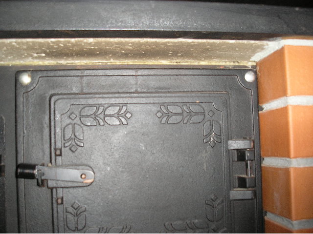

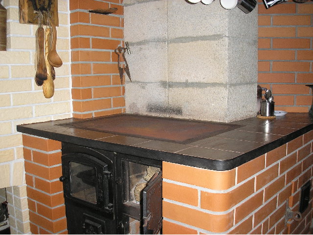

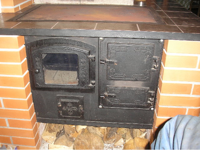

Robi 1 kirjutas:Ma pole näinud siiani ühtegi pliitat kus ukse peal tellis vastu peaks, olgu latt all või mitte.Olen neid mitmeid kordi parandand ja ka ust tõstnud.
Kindlasti tasub, aga panna ääreraua kaitseks üks shamott sinna alla, aga see juba eraldi teema ( on erinevaid võimalusi, selle shamoti kinnitamiseks ( soovitavalt õhem kivi), ise kasutan latist väänatud klambreid, mis toetavad kivi otsi, või lõikan kivi otsad kiilu ja toetan kolde seintele).
Siiski arvan, et ei tasuks päris avalikult propageerida neid poolpunaseid koldeid, mis sest, et pliita temp. nii suureks ei lähe. Kuhu ikka tuli vastu käib, see ka valu saab.
Siis, veel see, et see raske uks on kruvitud just nende väikeste tükkide külge, ukse kõrval.Pole seda pliitat eriti kõetud veel, aga juba on tükid lahti... Ust sobitades tuleb kiviread valida nii, et augud ja kinnitus jääks tervete telliste külge.Seda tuleb mõelda juba esimese rea ladumisel. Või uued augud puurida, mis oleks loogiline.
Positiivset olen ka leidnud, nimelt on soojaseina nurgad seest ümaraks tehtud! See näitab, et meister üritab tegelikult head tööd teha, aga mina omale sellist pliitat tasuta ka ei tahaks.
Ma panen varsti mõne pildi üles pliitast, millel üks sisu juba läbi põletatud, aga asi toimib endiselt.
Võib ka teha nii ja peab vastu küll!

Postitatud: 14 Jaan 2012, 09:42
Postitas virgor
Küljepealt tundub see uks küll liiga tuugalt vastu kivi :shock: .Natuke kahtlane.Aga võibolla pildi pealt ainult paistab nii :scratch:

Mulle meeldib seal see, et on ise normaalne lahendus kombineeritud. Tundub, et üks lõõr läheb ümber parema nurga, millest ühtlasi töötasapind saanud. Väga orginaalne! Ise oleks nurgas kasutand kumera servaga kive ja see uks ehk tõesti veidike ligidal kivile, sest see suur raudplaat paisub päris tublisti ( rohkem kui uks ise).

Postitatud: 17 Jaan 2012, 15:46
Postitas tõnu
Üks lõõr läheb tõesti paremasse korstnajalga ja teine vasakusse. tavaliselt kasutan vasak poolset, kuna seal on ka soemüür, parem poolset kasutan vaid siis kui ahjus vaja midagi valmistada! Aga see raudplaat ei ole mulle paisumisega mingeid probleeme küll tekitanud!

Postitas Robi 1
Loomulikult, ega keegi ei tahagi nokkida nii ilusa töö kallal, aga siin käib ka teisi ja hea on ikkagi mainida neid võimalikke vigu, mis ette võivad tulla. Kahjuks näen neid probleemseid küttekoldeid liiga tihti ja pärast pole teha enam muud kui lammutada( mõnel on alles kolmas ahi pidama jäänud).
Tundub, et lõõr läheb praeahju alt kolde alla ja sealt paremale. Huvitav lahendus igatahes!
