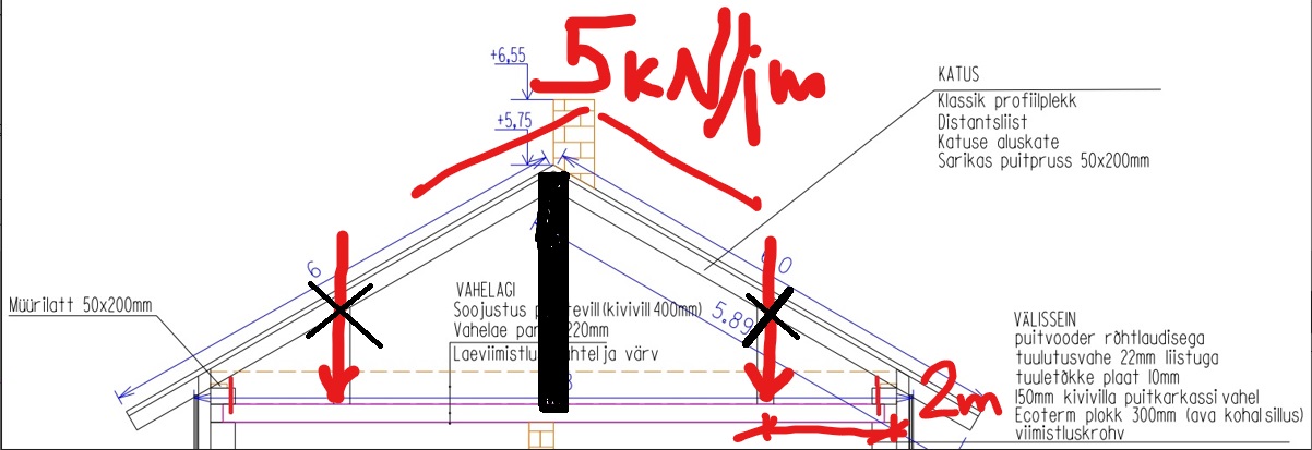

Aga ma toon siia rehkenduse (iseasi on, kas oponendid sellest ka aru saavad)
Paneelile viidatud koormused on:
gk = 1,5 kN/m2
qk = 1,2 kN/m2
Siit tuleb summaarne arvutuslik koormus qd = 3,6 kN/m2
Paneeli sille ~8,4m
Siit tuleb paindemoment M ~ 32 kNm/m
Harjas oleks joonkoormus katuse koormuse qd = 2 kN/m2 korral F = 8,4 kN/m
Siit tuleb paindemoment M ~ 18 kNm/m
Siit järeldub, et viidatud ühtlaselt jaotatud koormus tekitab paneeelis suuremad sisejõud kui joonkoormus
Siit omakorda järeldub, et võib tekitada harja toe / ja toetada see paneelile / ellimineerida igasugused hor reaktsioonid räästas

Sinu väide oli tookord, et paneelitootja / projekteerija lubas 5 kN/m
5 kN/m on absurd sest tekib suurem koormus
Kuid minu küsimuseks oli / jääb - kust krdi kohast on võetud 5 kN/m...
Sest see pole kuidagi kooskõlas esitatud koormustega gk=1,5 kN/m2 ja qk=1,2 kN/m2
Ma millegipärast arvan, et see 5 kN/m on LISAKS eelpool esitatud koormustele
Vastasel korral kahtlen selle 5 kN/m "ütleja" pädevuses
Re: Sarikad seinal
Lihtsalt koormus seal pole mitte 5 kN/m vaid ca 2x suurem
Kuid lähtudes esitatud ühtlaselt jaotatud koormustest pole see probleem
See on nüüd nö tellija valik (nt lähtudes kasutusmugavusest vms) kuidas ta toed paigutab
Ainuke asi mida tähele panna on see, et need joonkoormused ja viidatud ühtlaselt jaotatud koormused ei saa olla korraga

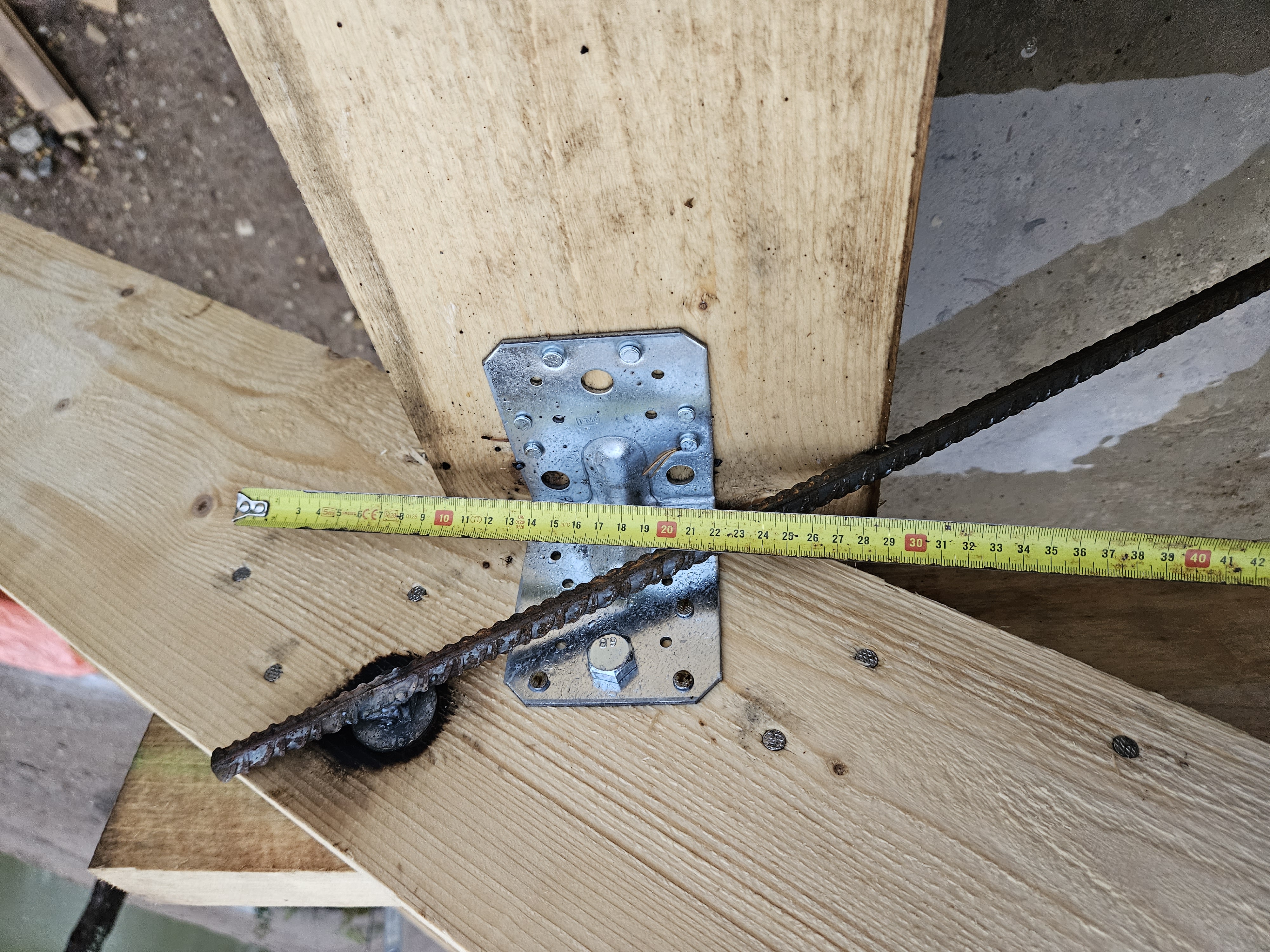

Ühtegi tuge all ei ole, alumised otsad on kinnitatud absurdi meetodil omavahel ja lisaks paneeli.
Laias laastus peaks ka emmast-kummast piisama, aga kuna vaja oli katus maja külge kinnitada niiehk naa, siis sai niimoodi.

Aga kui selline tuul ükskord saabub, siis kui palju suudavad niimoodi kaldu tõmmitsad vastupanu osutada?
Esimesed mõned sentimeetrid kerkimist võivad üsna takistuseta olla, 8,5 meetrised horisontaalprussid ka kergelt läbi painduvad...
Tulemus võib ikkagi ebameeldiv olla.

Konsulteerisin TMB paneelitootja insenerigavuuk kirjutas: 12 Nov 2023, 22:41Aga kus on öeldud, et "ütlejatel" peab olema pädevus?...
Ütlesin, et vaja neile paneelidele katust ka toetada. Et palun avaldage tööjoonised, mis on reaalne paneelide kandevõime. Võibolla lõigati mulle tugevama paneeli otsast hoopis ja muret ei olegi
Re: Sarikad seinal
Vt siis järeldub selgelt (so Sinu küsimusest / küsimuse püstitusest), et nimetatud 5 KN/m on lubatud LISAKSHiid kirjutas: 13 Nov 2023, 06:46Konsulteerisin TMB paneelitootja insenerigavuuk kirjutas: 12 Nov 2023, 22:41Aga kus on öeldud, et "ütlejatel" peab olema pädevus?...
Ütlesin, et vaja neile paneelidele katust ka toetada. Et palun avaldage tööjoonised, mis on reaalne paneelide kandevõime. Võibolla lõigati mulle tugevama paneeli otsast hoopis ja muret ei olegi![]()

Võtke heaks või pange pahaks, aga minu arvates võik projekteerija ennast veidi selgemini väljendada.Tere,
Paneelide otsast kuni 2m on lubatud joonkoormus kuni 500kg/jm, juhul kui pöönig kasutatakse mitteeluruumina ja katuse koormus on vähendatud 30%
Re: Sarikad seinal
Projekteerija on end väljendanud täiesti selgestiT25 kirjutas: 13 Nov 2023, 10:06 Paneme siis täpse tsitaadi, millest asi alguse sai:
Iseasi on, et kas asjatundmatud inimesed sellest aru saavad
- Postitusi: 6726
- On tänanud: 116 korda
- On tänatud: 151 korda
Re: Sarikad seinal
Siin olid ilmselt mõlemapoolsed suhtlemisraskused. Kui projekteerija ikka näeb, et tegemist on iseehitajaga, võiks natuke rohkem seletada. Aga muidugi, kui otse ei küsita ka ...
Re: Sarikad seinal
Vastus:Ütlesin, et vaja neile (so millele olid viidatud koormused gk=1,5 / qk=1,2) paneelidele katust ka toetada
...mis on reaalne paneelide kandevõime
Mis on arusaamatu?Paneelide otsast kuni 2m on lubatud joonkoormus kuni 500kg/jm, juhul kui pöönig kasutatakse mitteeluruumina ja katuse koormus on vähendatud 30%
Ja miks insener peab eeldama, et küsimus esitaja on "iseehitaja" (so hakkama talle selgitama staatika põhitõdesid)?
