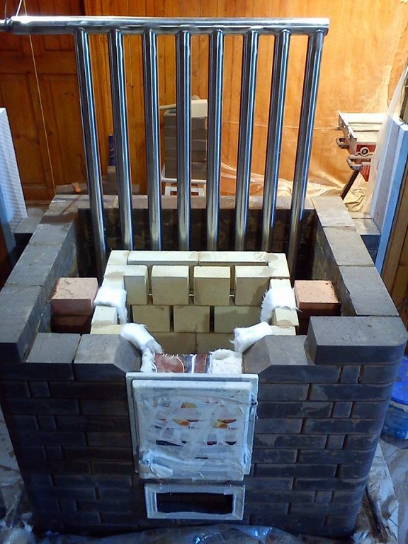

Ehitusmessil suhtlesime ahjumeistritega paisumisvuukidest...ja tekkis mõte, et joonistan siin asja uuesti välja, siis parem ülevaade, et räägime ikka samast asjast.
Minul, siis nelja laskuva lõõriga ahjul, voodri ja välismüüri vahel võib kasutada kas paar kihti paberit või nagu Motamees kasutab klaasriiet. Siiski voodri otsad peavad vabad olema ja saama paisuda, Selle jaoks tuleb sinna panna villaribad või tühivuuk ( muidugi võib paberi asemel kasutada ka üleni villa kui ei taha nii kiirelt soojust läbi seina).
Kahe laskuvaga on vast mõtekas lõõride otsad tehagi villaga, siis ei pea neid jupikesi siduma eraldi ja ei vaja sidumist ka suur vooder.
Muidugi võimalus on ka nurgad 45% maha lõigata ja jätta keskele tühivuuk ( või vill) aga see nõuab rohkem lõikkamist ja ei usu, et ta nüüd parem saab.

Et erinevatest voodritest parem ülevaade, siis pildil villaga vooder ja nurgad on seotud omavahel.
