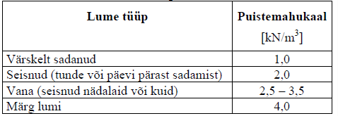

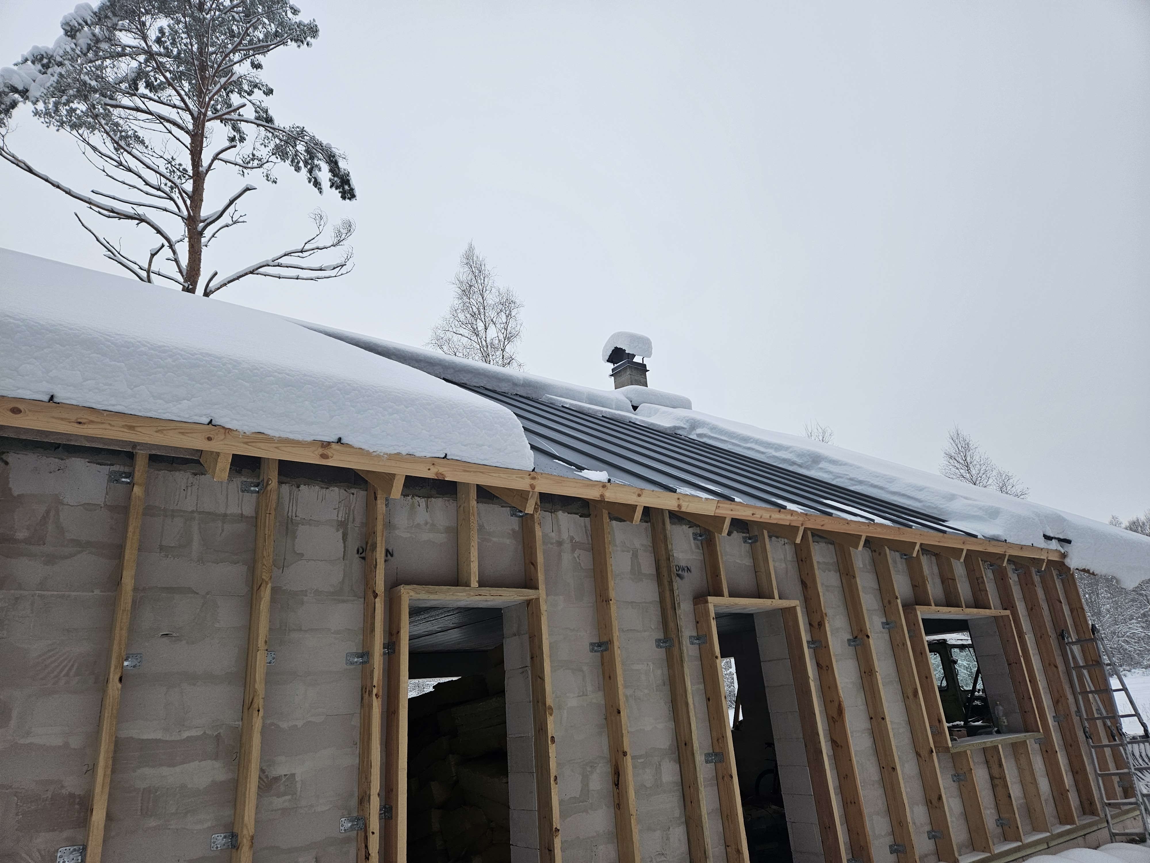

ei tea, palju kaalub 25cm sulalund? Mingil põhjusel eemaldus osa lumest veel enne, kui jõudis sulale minna.
Minu pettumuseks(õnneks) ei ole sarikat altpoolt, pika latiga mõõtes, mingisugust läbivajumist täheldada.
Kuna olid kiired ajad, siis pennid jäid külge tagumata ja tõmbidele ka lisanaelad. Tundub et tugevusvaru on :lol:
Re: Sarikad seinal
Absoluutselt võimatu, et läbivajumist pole
Võimatu ka 0 lumega
Iseasi on selle "täheldamine"
Kui palju kaalub?
Suhteliselt lihtne väikse mõõtmisega / arvutamisega selgeks teha...
Re: Sarikad seinal

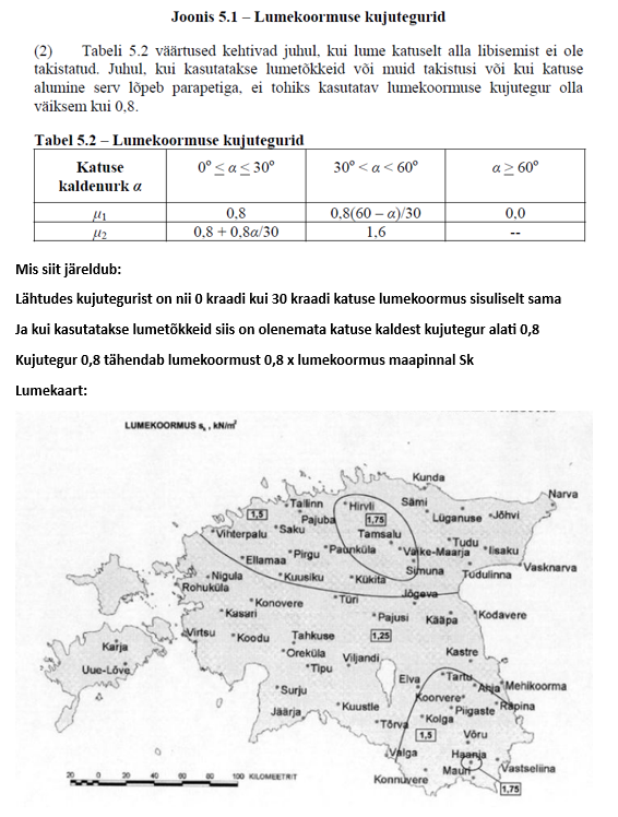

25cm "märga lund" kaalub ca 100 kg/m2 ehk 1,0 kN/m2
Sinu katuse arvutuslik lumekoormus on 1,8 kN/m2
Ilmateenistuse lumekaart näitab MAAPINNAL max paksust (13.12 kell 8.00) 38cm
Taandades selle lumekoormuseks Sinu katusel (kujutegur 0,8) KATUSEL saaks 1,22 kN/m2
NB!
Siin on arvestatud nö halvima variandiga kus kogu kiht on max raskusega
Tegelikkuses nii pole
Lumekoormuse standard:

Mul on 3m rihtlatt, seda peale pannes on sarikas vastu latti. Eeldaks, et ohtlik paine on sentimeetrites mõõdetav, aga ei tähelda isegi milli.... :scratch:

püüdsin panna küll nii, et küürud üles, aga kõik ei saanud nii, sest mõni oli väga kõverik....
