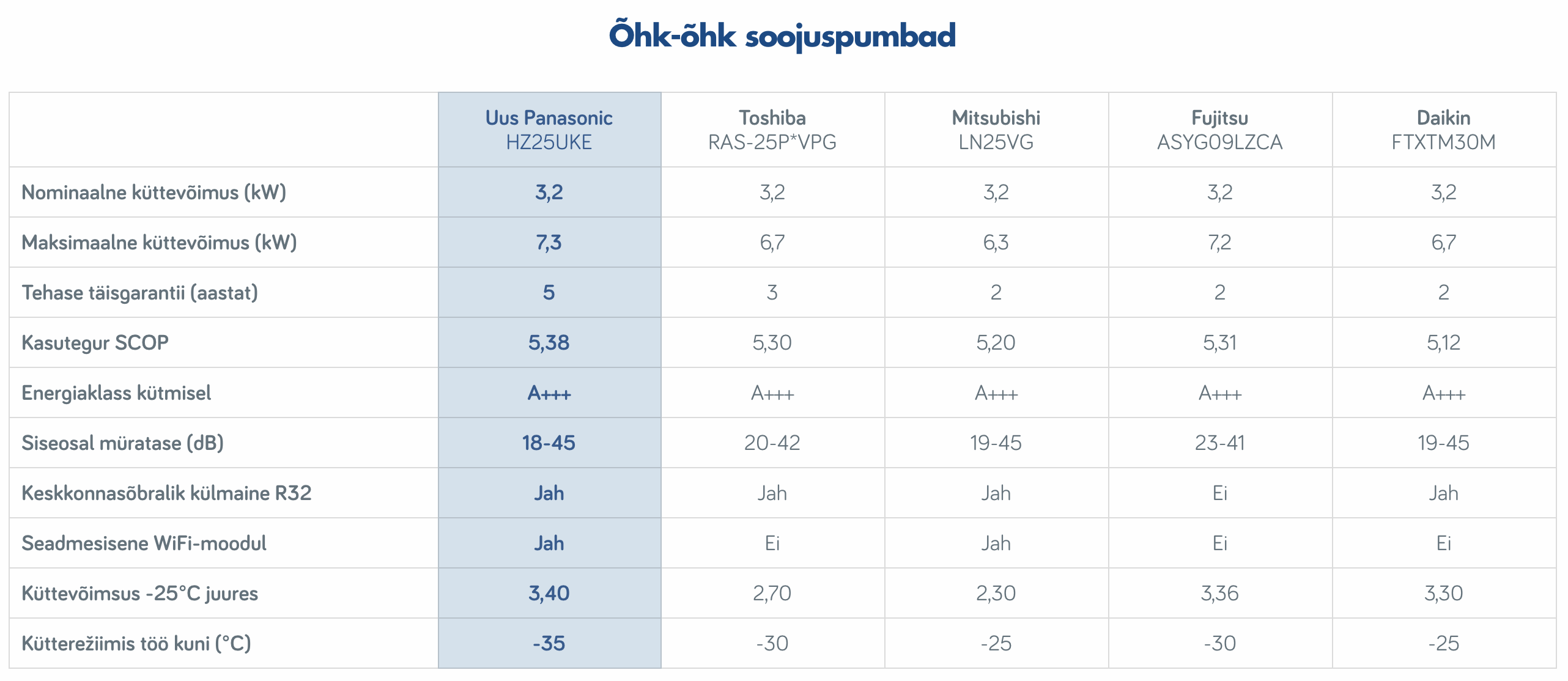

Andmete järgi on meie turul parimate näitajatega Panasonic KIT-HZ35-UKE ja teisel kohal Toshiba DAISEIKAI 9 RAS-35PKVPG-ND / RAS-35PAVPG-ND.
Viimast mulle väga kiideti ning öeldi Toshiba töökindluse kohta nii palju, et aastate jooksul pole nendega garantiijuhtumeid esile tulnud. Panasonic näitajate poolest parem ja garanteerib kütte isegi -35 pakase juures, samas olevat ta veel nii uus, et korralikku külma pole need seadmed veel näinud ning töökindlust rasketes oludes keeruline kommenteerida.
Kumba siis ikkagi võtta?

ise ka aru saad mida räägid? tekstis on 35uke, aga pildi peal 25uke ja kust selline "tabel" üldse pärit on?

Kui sa seda tabelit hoolega vaatad, siis näed, et need masinad on tegelikult võrdsed. 0,1 võrra erinevused on võrreldavad ainult paberi peal ja reaalsetes oludes pole sul sellest mingit kasu. Kõik nad "kütavad" kuidagimoodi ka -30 juures, ka Mitsu ja Daikin. Erinevus on selles, mida keegi kütmiseks peab ja mis numbrit julgeb/tahab kuskil eksponeerida. Sama lugu on Panasonicu garantiiga. Ei usu, et ükski neist pumpadest 5a jooksul katki läheb.
Ehk siis see tabel ei veena mind küll üheski suunas.

Tabel on suurima õhksoojuspumpade müüja kodulehelt ning tegemist tootjate ametlike andmetega. Müüjal on esindatud kõik 5 tootemarki, seega ei näe ma põhjust, miks peaks ta müügis ühte tootjat teisele eelistama.
Tegemist on kõigi tootjate nii-öelda noorema ehk siis natuke lahjema tippmudeliga, mis on loogiliselt võttes natuke minevam kaup. Panasonicul, Toshibal ja Mitsubishil on 35-s mudel, Daikinil 40-s kõige võimsamad ning võib eeldada, et tabelis jääksid numbrid enam-vähem samadeks.
-25 külmakraadi juures on ju küttevõimsus ära toodud. Samuti klapib see ka maksimaalse küttevõimsusega. Te ju ei taha väita, et need numbrid on puhas mull?

Oluline on teada, palju ta võrgust tarbib selle kõttevõimsuse juures.
Soojusklassid ja SCOP'd on ju võrdsed.

seal pseudotabelis vastab pooleldi tõele ainult toshiba ja daikin. ülejäänute kohta info puudub või siis on info täiesti vale (LN25VG on näiteks max -15 kraadi, VGHZ on -25)
