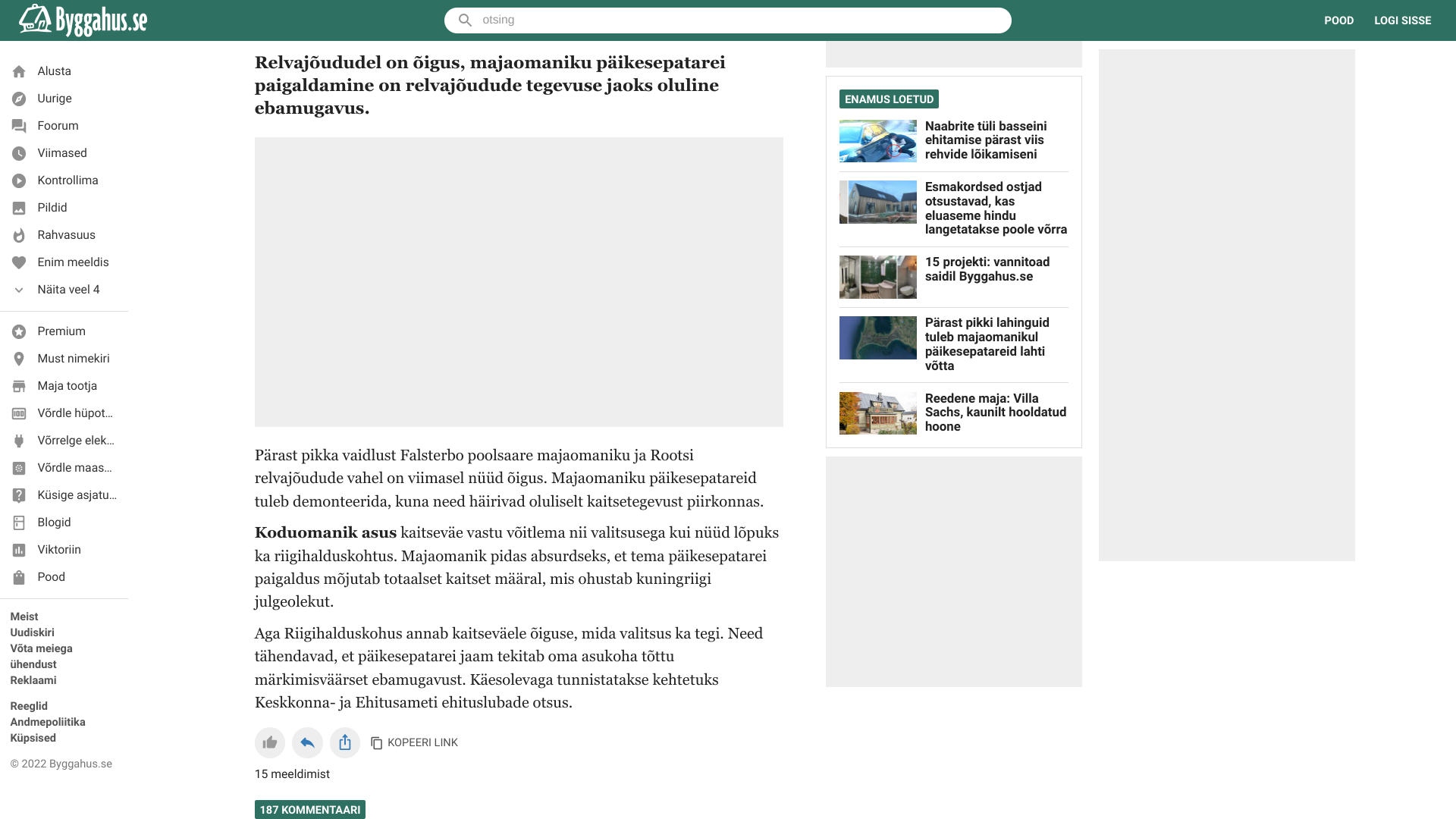

Rootsis on leitud, et päiksepaneelid tekitavad raadiohäireid ja segavad sõjamehi ning kohtus on sõjavägi saavutanud võidu.
https://www.byggahus.se/efter-langa-str ... olcellerna
Pärast pikka vaidlust Falsterbo poolsaare majaomaniku ja Rootsi relvajõudude vahel on viimasel nüüd õigus. Majaomaniku päikesepatareid tuleb demonteerida, kuna need häirivad oluliselt kaitsetegevust piirkonnas.
Koduomanik asus kaitseväe vastu võitlema nii valitsusega kui nüüd lõpuks ka riigihalduskohtus. Majaomanik pidas absurdseks, et tema päikesepatarei paigaldus mõjutab totaalset kaitset määral, mis ohustab kuningriigi julgeolekut.
Aga Riigihalduskohus annab kaitseväele õiguse, mida valitsus ka tegi. Need tähendavad, et päikesepatarei jaam tekitab oma asukoha tõttu märkimisväärset ebamugavust.
Käesolevaga tunnistatakse kehtetuks Keskkonna- ja Ehitusameti ehituslubade otsus.

ping kirjutas: 03 Dets 2022, 16:31 Rootsis on leitud, et päiksepaneelid tekitavad raadiohäireid ja segavad sõjamehi ning kohtus on sõjavägi saavutanud võidu...
Ma ei viitsi nüüd sellesse rootsikeelsesse artiklisse väga sügavalt kaevuda, aga KUI see on seesama juhtum, millest juba aastapäevi tagasi teemafoorumites juttu oli, siis põhjus oli sittades mikroinverterites, mille kaabeldus toimis koos paneelide raamidega antennina ja kiirgas massiivselt müra eetrisse.
Üldiselt "paneelid" raadiohäireid ei tekita, sealt tuleb välja alalisvool
Häireid võib teha inverter ja seal peaksid olema filtrid, mis väldivad häirete sattumist kaabeldusse.
Mikroinverterite korral on iga paneeli taga oma pisikene inverter.
Postitusi: 6740
On tänatud: 313 korda
vtl kirjutas: 03 Dets 2022, 17:14
Paistab sama asi olema jah, aga nüüd on asi ka ülemkohtust läbi käinud.
Kergendamaks kaevumist võin ka ekraanipildi lisada:
