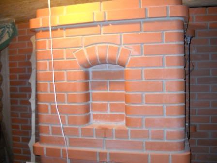

Lagunevad, aga nii ilusad kui koledad ja see on minu uurimustöö.Pildil on väga ilusasti laotud ahi, aga külgedel suured praod! Millest? Esmalt võiks arvata, et plaat pole villaga korralikult isoleeritud külgedelt ja see on surunud...aga ma ei tahaks hästi uskuda, et keegi teeks nii lihtsa vea.

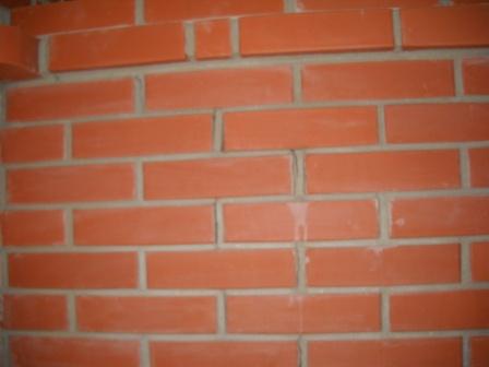

Pigem võib küsimus selles olla, et põskkanalid saavad suuremat kuumust kui esi ja tagaosa, ning ka paisub rohkem.Sarnased praod on paljudel kaminahjudel, millel ei ole eraldi sisemist põskvoodrit.
Kahjuks on ka uksepealne latil ja ka sealt areneb pragu üles. Muidu ilus töö ja meistri nimi on reklaamiks sisse graveeritud.

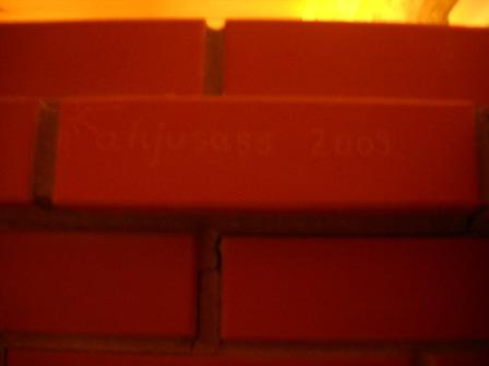

Mida siis kasutaja Robi1 oma viimase postitusega ja nende piltidega õieti üritas tõestada?
Et vilunuma käega ahjusepp (mulle ei meeldi sõna " pottsepp" kohe teps mitte) on sosssepp ja algaja teeb reeglina parema töö?
Või oleneb töö kvaliteet mehe nimest?
Või et õnnestus leida teise mehe vigase töö, mis väliselt suhteliselt korrektne? Ma arvan, et see ei ole kellelegi mingi suur uudis, et ehitusmehe kõige magusam kompvek on teise ehitusmehe vigane töö. Seda kompvekki närib iga mees suurima hea meelega ja pakub teistelegi osa. Ent pole vaja teha selleks isegi mingit erilist uurimustööd, et aru saada miks see nii on. Eks ikka selleks, et paremini ennast teiste silmis reklaamida.
Kuid ega selline enesereklaamimise ponnistus ei välista ju seda, et ühel heal päeval keegi teine ehitusmees kellegi Robi või kelle iganes ....sepa mäka-mäka laotud pragulist tööd siinsamas foorumis ei esitle.
Iseenesest muidugi on mõistlik õppida teiste vigastest töödest. Eks me kõik õpime nendest. Ehkki igaüks meist ei arva, et see on kohe tohutu uurimustöö.

vuuk kirjutas:Mida siis kasutaja Robi1 oma viimase postitusega ja nende piltidega õieti üritas tõestada?...Iseenesest muidugi on mõistlik õppida teiste vigastest töödest. Eks me kõik õpime nendest. Ehkki igaüks meist ei arva, et see on kohe eriline uurimustöö.
Kui Robi viimastel piltidel oleva ahju autor poleks oma tööd viseerinud, siis vähemalt nüüd teavad paljud, et ahju autorile makstud raha on vähemalt osaliselt niisama "ahjus ära põlenud" ja kui Robi tasuta (?) ei teeks, tuleb kellegile teise ikkagi maksta parandamise eest. Alati ei pruugi see olla ehteestlalik ärapanemine!

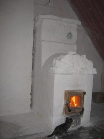

Pildil on katseahi, mis on ka püsima jäänud. Ahi on ilma sisemise voodrita ja enamasti shamotist ja krohvitud. Samas kohas oli varem samasugune ahi, mis lagunes aastaga ( kuigi väljast täpselt sama ja samad kivid isegi).
Selline karp, saab külgedelt tunduvalt rohkem kuumust ( ka paisutab pragusid ) kui esimene ots.Vähemalt külgedel ja taga oleks vooder hädavajalik( näiteks kärge laotult ja seinast lahti ).
Põhiline reegel ongi, et kohad kus rohkem kuumust, seal ka vaja seda hajutada paksema seinaga, aga paksem sein ei tähenda ühte paksu välisseina, vaid ikka seinast lahus sisevoodrit.
Ja muidugi traadid, konksud, sinna kuhu vaja, siis tuleb ahi, mis ei jookse laiali.

xxx kirjutas:Mhh... Sa Robi paned teise tegija nime letti, selle asemel, et ahjul vuugid parandada ja uuesti elule aidata... Ja paned enda tööst pildi üles... mis esimesel vaatamisel võpatama paneb.
Väga kahepalgeline suhtumine! Kui mõnes teises alafoorumis öeldakse otse välja, et see asi on sitt ja seda ei tasu osta, a`la mõni õhksoojuspumba mudel, siis pole nagu häda midagi. Selle ahju puhul on samuti konkreetne tootja olemas, aga kisa on taevani, et miks avaldatakse tootja nimi. Hiinlase nime võib avaldada, aga eestlase oma ei tohi. :scratch:

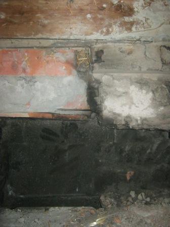

Mina seda kaunist ahju parandama ei hakkagi, omanik oli lihtsalt nõrdinud ja palus soovitusi asja parandamiseks, et ise teha midagi selle praoga. Pildi panin teistele õpetuseks, et ka ilus ahi võib väga kergesti praguneda ja tõin välja ka põhjuseid. Süüdistanud kedagi pole...
Oma praegusel objektil olen leidnud rohkelt väga tuleohtlikke lahendusi ja neid ka kõrvaldand. Pildil on näha kamina lagi, kus tuli otse peale käis. Suur pragu ulatab palgini ja prakku oli pudisend ka põhupuru laest( palgi all olevad ligaloga tellised olid kandma pandud ahjupoti plaadile, millelt rumbaservad ära pekstud ja see õhuke plaat puruks muidugi kuumusega). On ainult juhus, et selline lahendus üldse toimind on... Ei tunne endal suuri süümekaid, et sellise pildi siia üles jälle panen ja tuleohu kõrvaldan...
Teisel pildil on minu korrapäratud ahjuvuugid...omale häbiks ja kutsadele klähvimiseks...aga vähemalt traaditatud ja püsib koos.
