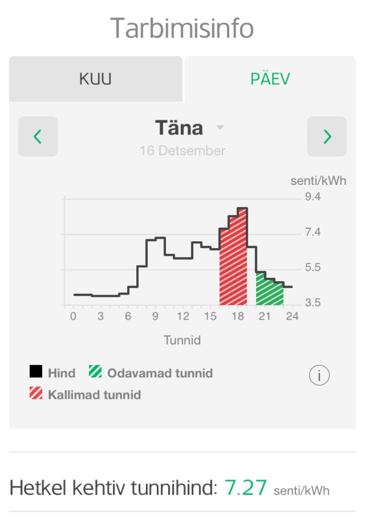

Küülaline kirjutas:FullSizeRender.jpg
Juuresolevalt graafikult on näha, et kui hoone soojussalvestuse võime on piisav ja kui kütta 00-07 siis on võimalik kuni pool päeval kuluva elektrihinna maksumust säästa.
Arvestada tuleb ka võrgutasu erinevat hinda.
Re: Maasoojuspumba valik?
Keskmiselt siis odavamad tunnid 4 senti kwh, koos käibemaksuga? Mul kindla paketiga öine/nädalavahetuse tariif koos käibega 5,4 senti kwh. Elamine pole puukuuris ja aastas kulub pumba elektrit 6000 kwh ning akupaagist piisab et saab vaid öise tariifi ajal kütta, siis võimalik sääst 84 eur/aastas. Nii et alles kuuendal aastal hakkab see asi ära tasuma. :scratch:
