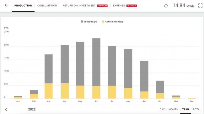

Ma olen sellest juba kirjutanud, aga olgu siis uuesti. Kui ma paneelid 2020 aastal paigaldasin, siis arvestasin, et koos 5.37s/kWh taastuvenergia toetusega on tasuvusaeg ca 7 aastat. Ilma toetuseta oleks olnud 9-10 aastat. Elektri börsihind oli toona 2.5 s/kWh öösel ja 5 s/kWh päeval.
Praeguseks on 2.5 aastat möödas ja üle poole PV jaama ehituskulust on tagasi saadud. Ehk kui elektrihind samasse suurusjärku jääb, siis tuleb tasuvusaeg ~4 aastat.
Isegi kui mul ei oleks võimalik enam võrku müüa, oleks ikkagi mõtet omatarvet vähendada.
