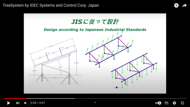

Hiid kirjutas: 24 Jaan 2023, 19:30 https://youtu.be/zwhq-CiikgQ
see natuke ikka tugevam paistab jahh, kui ma kartsin. :thumbsup:
Mul on miskipärast arvamus, et täna tasuks meil teha kahepoolse aga palju madalama kaldega põhja-lõunasuunalise harjaga "kasvuhoone". Kui maad laialt käes on. Sel juhul on päikeselisel keskpäeval niikuinii ületootmine. Pilves ilmaga aga ongi vaja, et paneel oleks otse taevasse pööratud.
Miski sellise https://www.youtube.com/watch?v=iGenpb2xnpI edasiarendus näiteks (siin on vaiu kindlasti ülearu).
Paneelide hulk muidugi kah kõvasti üledimensioneerida.
Selleks muidugi tuleks eeskätt need paneelid odavalt hankida - oodata, kas lubatud hinnalangus 2024-25 aastal tuleb?
Kui turgu oleks siis ka tehtaks...
Ju siis ikka ei ole - vähemalt piisavalt ei ole, et selle peale oma aega raisata - eks muud tooted "müüvad" paremini
Tuhandeid mikrotootjaid olevat... aga kokkukeevitatud metalli veetakse Itaaliast...
...aga kokkukeevitatud metalli veetakse Itaaliast...
Ju siis ikka Itaaliast koos transpordiga jne on ühiku hind odavam...
Mis pole ka ime
On ikka suur vahe kas toota tuhandeid või sadu tuhandeid või miljoneid
Aga mis Sul takistab see äri püsti panna?
Või nt saata hinnapäring kohalikele tootjatele...

trebla kirjutas: 24 Jaan 2023, 19:46 ... Miski sellise https://www.youtube.com/watch?v=iGenpb2xnpI edasiarendus näiteks (siin on vaiu kindlasti ülearu). ...
Selline paneelide kinnitusskeem ei vasta paneelide tootja poolt ettenähtud kinnitusele meie lumekoormuse olukorras.
