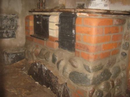

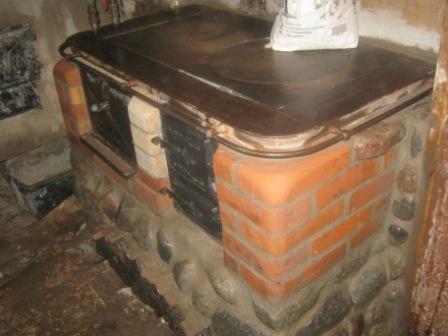

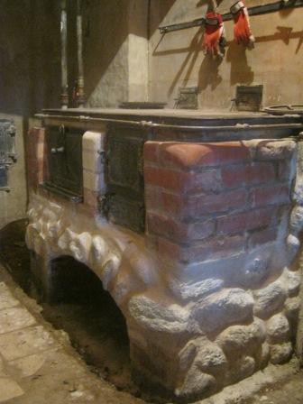

Imelikult kombel pole keegi raatsind siia oma töid riputada. Teema tõstmiseks lisan pildi oma praegusest ettevõtmisest.
Kuna vedelesid ahju lammutamiset tulnud kivid, siis sai üks talupliita kokku klopsitud. Pliita kütab ka radikaid teisel korrusel, sellesk on kolle tehtud veidike võimsam. Kivid on meelega venitatud ääreraua alt välja, et saaks ka sisu teha lappi shamotist, nagu ma alati ise kolded teen. Paremal katab koldekivi voodri seina ( 45% nurga all), aga vasakul nihkus kolle laiemaks ja ei jäänud muud üle kui ukse kõrval olev post otse shamotist teha.
Pllta kannab võlvil ja varsti lammutan saalungi, siis saab ka kivide vahed viimistleda lubjaseguga.
Nüüd saalung eemaldatud ja sisse ka kõetud. Ilu üle saab vaielda, aga ise arvan, et väga praktiline asi tuli...vanaga võrreldes. Nüüd saab kiiresti sooja vee ja samas poti ka keema plaadil. Maal on selline 30x 45 kolle päris praktiline ( eriti kui lisaks veel küttekeha koldes).

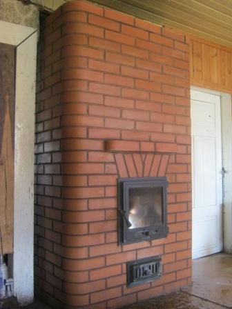

Re: Hobipottsepp toimetab
See maha lammutatud ahi on nüüd uuesti sisse kõetud ja justkui toimib. Sisevoodriga küljed soojenevad päris normaalselt ja igast küljest ühtlaselt, sest laskub neljast küljest alla, nagu juba mainisin. Nüüd oleks vaja veel äädikaveega üle pesta ja, siis võib rahule jätta... ( seda kõva häälega ei julge õeldagi, et slepe korstnani on pea 5 m, mille tegin servi kivist...) Ega ta ilus muidugi pole( Leeviliku pilguga uurides)...aga alati saab üle krohvida kui ei meeldi...
Kole ahi..jpg (24.87 KiB) Vaadatud 3978 korda
Robi 1 kirjutas:See maha lammutatud ahi on nüüd uuesti sisse kõetud ja justkui toimib. Sisevoodriga küljed soojenevad päris normaalselt ja igast küljest ühtlaselt, sest laskub neljast küljest alla, nagu juba mainisin. Nüüd oleks vaja veel äädikaveega üle pesta ja, siis võib rahule jätta... ( seda kõva häälega ei julge õeldagi, et slepe korstnani on pea 5 m, mille tegin servi kivist...) Ega ta ilus muidugi pole( Leeviliku pilguga uurides)...aga alati saab üle krohvida kui ei meeldi...
Usun selle ahju tervislikku tulevikku!
