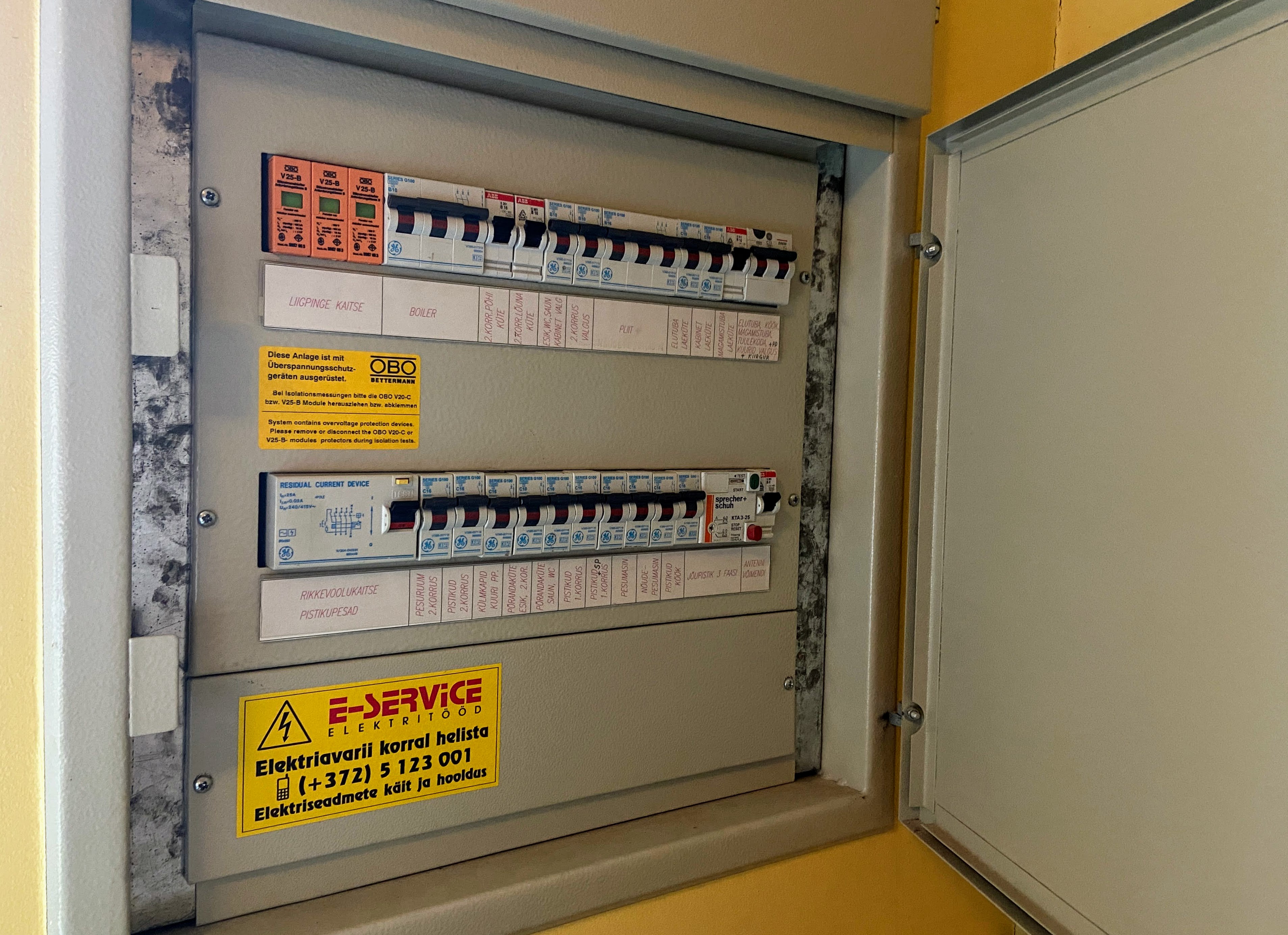

Praeguseks jõudnud oma tööjärjega nii kaugele, et nüüd peaks lõplikult valmis olema jaotuskilp. Käis elektrik ja mõõdistas oma mõõtmised ära. Kõik oli normis. Esialgu soovitati mõne kaabli otsad lühemaks teha, et kilbis ilma rüüsita vaske näha poleks, millele näppudega vastu oleks võimalik minna ning lisaks soovitati klemmidele katteks peale teha läbipaistvast plastikust kate, et ka väikesed lapsed võiksid rahulikult kilpi sukelduda. Materjali osas ei teatud soovitusi anda. Öeldi vaid, et pleksiklaas on selleks natuke liiga rabe, kuid mis see õige materjal on, see talle meelde ei tulnud.
Kuna endal igasugune kokkupuude plastikust plaatidega puudub siis ei oskanud seisukohta võtta. Üks tuttav liinielektrik teadis küll rääkida, et tema on omal kodus küll kõik kilbisisud kaitsnud pleksiklaasiga ning see kestab küll. Materjali hankimiseks käisin Proplastikus ning sealt soovitati algul küll mingit polüpropeeni või teist materjali, kuid kuna too tundus liiga õhuke ja nende jutu järgi pidada ka pleksiklaas kõlbama siis otsustasin ikkagi pleksiklaasi kasuks. Sealt firmast sain mingisuguse 1 ruutmeetrise ja umbes 2mm paksuse plaadijäägi 10 euroga kätte kuid tegutsemise käigus veendusin ka ise, et pleksiklaas ikkagi on liiga rabe. Mitmest kohast tõmbas juba painutamise ajal paari sentimeetri pikkused mõrad jooksma kuid kuna seda igapäevaselt sealt kilbist liigutama ei kavatse hakata siis olgu nii. Eks maja kilbi tegemise ajaks katsun välja uurida mis materjali EE enda liitumiskilpides kasutab.
Natuke häguseks jäi mulle ka elektriku nõue, et kilbi uksel peab olema skeem kaitselülitite kohta. Kord jäi nagu mulje, et piisab välja trükitud nimekirjast ja nummerdamisest, kuid järgmine kord teemast rääkides jäi nagu mulje, et nimekirjale lisaks vaja ikkagi ka skeem joonistada ennem kui asi ametlikuks saab. :scratch: Kirjutasin ka elektrikule aruande ning kui tuleb vastus, eks siis selgub ka see skeemi-nimekirja osa.

Ei, nuppude kohale on ikka avad sisse lõigatud, et saaks vajadusel lülitada.

Kilbi jaoks tuleks kasutada sellist kesta, mis on kattega varustatud, mitte hakata aretama midagi.

Seda katte aretamist soovitas mulle master isiklikult, sest siin on kohe ust avades näha mis kilbis toimub. Mis-kus-kas kärssab jne. Ainult, et ta jättis täpsustamata ühe tühise detaili. Mis peaks olema selleks tööks sobiv materjal. Taolisi läibipaistmatuid katteid müügis igas hästivarustatud eletrikaupade poes, pole sugugi tarvis ropu raha eest poest uut kilpi osta. Hinnavõrdluseks võin tuua, et mul läks kilp koos siinide ja katte ning läbiviikudega järelturult soetades maksma vist 50-60 eurot ehk jämedalt võttes poole odavam, kui see Hageri oma. Lisaks sellele on mu järelturu kilbil IP tase kõrgem, kui 44. Mälu järgi vist 56 ja ka sisseviigud sain kilpi teha sinna külge, kuhu mulle endale kõige paremini sobis. Tollel Hageri tootel on juba kõik sisseviigud katusel olemas. Mitte, et ma arvaks, et see Hageri kilp kehva oleks, kuid pole minu maitse.

Ei pea Hageri oma olema, ma tõin esimese ettejuhtuva näite. Aga see läbipaistva katte jutt on muidugi jama, minu kilbil on see kate plekist.

Selge see, et peale Hageri on ilmas teisi firmasid ka, kuid see arutelu kilbi ja katte osas hakkab juba taanduma sinna auku, et kellele ema, kellele tütar. Mul Empoweri paigaldatud liitumiskilbis samuti kõik läbipaistvast plastikust.
Tõtt öelda polnud algul üldse plaanis sinna mingit katet aretama hakata, kuid kuna vallast saksad nõudsid paberit ning master soovitas teha läbipaistva katte siis nii ka sündis. Ja üks pluss on sellel asjal küll. Peale selle katte paigaldamist on julgem sinna kilpi sisse ronida. Kuigi ennem teadsid mis ja kus ja kuidas on ühendatud siis ikkagi tekkis väike psühholoogiline blokk ette ning olid ülimalt ettevaatlik, et omaenese lollusest kuhugi valesse kohta vastu ei läheks. Arvata võib, et ühel ilusal päeval saab maja jaotuskilbile samasugune kate peale aretatud juba täitsa vabatahtlikult. Kasvõi pleksiklaasist, kui kindlamat materjali tolleks ajaks võtta pole :)
Küülaline nagu ma pildi pealt näen siis sul kogu kilbi "skeem" seisneb selles, et kaitselülitid on lihtsalt siltidega tähistatud? Ei mingit lisaskeemi kuhu oleks joonistatud, et mis on millega ühendatud ja kuidas? Ja see siis täiesti seaduslik ning kõigile nõuetele vastav? Vaatasin, et oma kortermaja uues kilbis on küll nii tähistused kui ka skeem sees, kuid kortermajadele ilmselt ka natuke karmimad nõuded kui abihoonele.

pikk88 kirjutas: 09 Apr 2022, 08:08polnud algul üldse plaanis sinna mingit katet aretama hakata ... on julgem sinna kilpi sisse ronida ... Ei mingit lisaskeemi kuhu oleks joonistatud, et mis on millega ühendatud ja kuidas
1. Puutekate on täiesti kohustuslik, selles ei ole mingit küsimustki.
2. Ma ei saa aru miks on peale kilbi kokkupanekut vaja sinna "sisse ronida"? Ma olen 20 a jooksul paar korda need katted lahti võtnud.
3. Skeem on jah, üldiselt nõutud, kuid see ei pea selles mõttes skeem olema - kuhu oleks joonistatud, et mis on millega ühendatud ja kuidas - vaid piisab ka grupi numbritega loetelust:
Näiteks:
1. Köök valgus C10
2. Köök pistikupesad B16
JNE.
Minul see tõesti puudub.

1. Nagu sa isegi tead siis kohustuslik on päris palju asju, kuid reaalsus on see, et ega neid nõudeid ei täideta. Kas siis teadmatusest või siis lähtudest sellest loogikast, et ma ise ju tean kuidas peab ning tunnen ennast seda kasutades piisavalt ohutult.
2. Peale kokku panemist "ronin sinna sisse" kasvõi kaitselüliteid lülitama. Katteid tõesti lahti ei lammuta selle tarbeks.
3. Lõppkokkuvõttes võib sellega siis teema minu poolt lõpetatuks lugeda, sest kilbi uksele on vaba käega see nimekiri koostatud ja kaitselülitid on nummerdatud. Tänud teemaarenduse eest. :)

pikk88 kirjutas: 10 Apr 2022, 09:09kohustuslik on päris palju asju, kuid reaalsus on see, et ega neid nõudeid ei täideta ... "ronin sinna sisse" kasvõi kaitselüliteid lülitama
Ise võid muidugi teha kuidas tahad, ma pean silmas elektriauditit kasutusloa jaoks.
See peaks ometi arusaadav olema et kaitselülitid on iseenesest mõistetavalt lülitatavad.

pikk88 kirjutas: 10 Apr 2022, 09:09 Peale kokku panemist "ronin sinna sisse" kasvõi kaitselüliteid lülitama. Katteid tõesti lahti ei lammuta selle tarbeks.
"Sisse ronima" oli ju mõeldud "katted maha ja seal midagi näppima". Lülitite kasutamine ei ole tegevus, mida 20a jooksul paar korda ette tuleb :).
Minu kilbil plekist katted. 9a jooksul 2x ära käinud. Viimati selleks, et suunata sisenev valguskaabel (oma personaalses läbipaistvas pvc-"kõris") läbi kilbi korpuse. Valguskaabel siseneb majja ja kilpi suurema kõri kaudu, kus oli üks kilbist väljuv kaabel juba ees.

Kas see skeemi nõue kilbi kaane siseküljel on mingi hiljutine ja salajane EVS-s kirja pandu? Omal ajal, 15 aastat tagasi, kui meie kokkuehitatud korteris kilbis oleva koostamise usaldasin tolleaegse EE elektriku teha, siis tema küll ei sundinud mind mingit skeemi kaanele kleepima. Enda ja teiste pereliikmete mälu huvides(ei pea kõike meeles pidama) panin iga kaitsme kohale sildid, et mis kaitse millegile on nagu pildil sinu kilbist. Kohad siltide (avatavad plastikribad) jaoks olid kilbis kaitsmete rea kohal juba tehases pandud.

Tänapäevane lähenemine on selline, et 3F RVK taha enam mitut erinevat liinikaitselülitit ei panda, sest see võib tekitada häireid RVK talitluses. 1F RVK taha võib endiselt mitu erinevat liinikaitselülitit panna, eeldusel, et nende nimivoolu summa ei ületa RVK peale märgitut.

See nimivoolude summa ei ole küll mingi näitaja, kui RVK lubatud vool on näiteks 40 A ja ja maja pealaitse on 25 A.

Kui ühel hetkel paigaldatakse 63A peakaitse, siis peab hakkama ka muus osas kilpi ümber ehitama.

Ma oma peaga olen üritanud süsteemi ehitada sellisena, et vajadusel saaksin peakaitsme suurust muuta 25A. 32A oleks hetkeseisu järgi ilmselt juba liiast, kuid peaks ka olema täiesti reaalselt teostatav. Kuivõrd tegemist on koduse töökojaga siis on mul alust arvata, et ka 20A peakaitsmest piisab mulle rohkem kui küllalt, kuid kui ühel ilusal päeval maja koos köögiga valmis saab ning seal parajasti töötavad boiler ja pesumasin ning pliit koos ahjuga siis võib juhtuda, et pole lihtsalt võimalik keevitada ennem kui seapraad ahjust välja võetakse. Muidu ei tohiks nagu probleeme tulla ja 63A oleks minu arusaamist mööda juba väiketootmises vajalik suurus. Kui kunagi peaks säärane vajadus tekkima no eks siis tuleb hakata kilpi ümber ehitama. Pole ka mingi ületamatu raskus.

pikk88 kirjutas: 12 Apr 2022, 08:47 Ma oma peaga olen üritanud süsteemi ehitada sellisena, et vajadusel saaksin peakaitsme suurust muuta 25A. 32A oleks hetkeseisu järgi ilmselt juba liiast, kuid peaks ka olema täiesti reaalselt teostatav. Kuivõrd tegemist on koduse töökojaga siis on mul alust arvata, et ka 20A peakaitsmest piisab mulle rohkem kui küllalt, kuid kui ühel ilusal päeval maja koos köögiga valmis saab ning seal parajasti töötavad boiler ja pesumasin ning pliit koos ahjuga siis võib juhtuda, et pole lihtsalt võimalik keevitada ennem kui seapraad ahjust välja võetakse. Muidu ei tohiks nagu probleeme tulla ja 63A oleks minu arusaamist mööda juba väiketootmises vajalik suurus. Kui kunagi peaks säärane vajadus tekkima no eks siis tuleb hakata kilpi ümber ehitama. Pole ka mingi ületamatu raskus.
Sinu kilpi kommenteerides mõtlesin seda, et tänapäeval ei panda 3F RVK järele erinevaid liinikaitselüliteid, vaid kasutatakse näiteks kombikaitselüliteid.

Mille poolest need kombikaitselülitid paremad on?

Sellepärast, et on kaks-ühes, liigvoolukaitse ja rikkevoolukaitse, uuemad on ühe mooduli laiused. Tänaste normide järgi on eluruumides vaja kaitsta rikkevoolukaitsega kõik pistikupesade grupid ja ka kõik valgustuse grupid.

Palju seda reaalselt tänapäeval üldse juhtub, et igatepidi normide kohaselt ehitatud ja töötav süsteem ennast ühel hetkel täiesti tühja välja lülitab? Mulle küll nagu mulje jäänud, et sellise asja juhtumiseks peab ise midagi kusagil surkima ja siis on ju ka koht teada, kus vea otsimisega pihta hakata?
Küülaline kui sa hoolega vaatad siis mul ongi terve kilp 100% kaitstud rikkevoolukaitsmega. Küll ainult üks terve hoone/kilbi peale, kuid samas meenutan, et tegemist ei ole eluhoonega vaid abihoonega. Kuid eks ma katsun seda nõuet siis nii kaua meeles pidada kuni ühel ilusal päeval maja kilpi hakkan koostama.

pikk88 kirjutas: 15 Apr 2022, 10:32Küülaline kui sa hoolega vaatad siis mul ongi terve kilp 100% kaitstud rikkevoolukaitsmega ... tegemist ei ole eluhoonega vaid abihoonega
Ma nägin seda, et kogu kilp. Tegelikut on selles kilbis vaja RVK ainult pistikupesade gruppidele.
Ma vastasin ainult sinu küsimusele, miks kombikaitsed paremad on.

Urmas kirjutas: 10 Apr 2022, 17:01 Kas see skeemi nõue kilbi kaane siseküljel on mingi hiljutine ja salajane EVS-s kirja pandu?
Küülaline, selle teema sellel leheküljel esitasin vahepeal ühe küsimuse, aga ju on sul see kuidagi lugemata jäänud. Või eirad minu küsimusi. ;) Kuna teemas oli juttu skeemi kohustuslikkusest(?) kilbi kaanel, siis ootaks mingit vastust. Nonii üldhuvi mõttes. ;)

Ma ei oska sellele nõudele viidata kohe.
See on jälle selline küsimus, et tundub asjaga tegelejatele iseenesestmõistetav. Tegelikult hakkas ennastki huvitama ja püüan leida selle määruse või standardi.

Minule lõppes asi sellega, et piisas nimekirjast kilbi uksel. Nagu ma aru sain siis asjaga tegelejatele tähebab ka see skeemi. Mingit muud lisaskeemi ei soovitud.
3f pistikute algne tähistamine oli minu jaoks "natuke" hägune, sest ülevaatuse käigus nummerdati 3f kaitselülitid ning selgituseks kirjutati juurde lihtsalt vastav aparaat mis antud lüliti poolt kaitstava liini taga asub. Näiteks käi või puurpink. Mulle tundus, et sellest jääb natuke väheseks, sest aja jooksul tekkib ehk vajadus masinaid liigutada ja seetõttu kirjutasin numbrid ka 3f pistikute korpustele.
