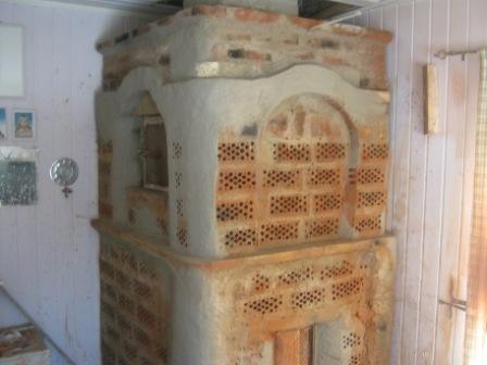

Tervitus kevadisest Porvoost!
Julgen panna pildi pooleliolevast krohvitööst, millest peaks ahi kunagi tulema... Loodan, et paks, aukudega( servi) kivi hoiab hästi krohvi peal...

Re: Hobipottsepp toimetab
Said ahjutöö eest Virago :shock: Laita kypärä päähän !!!

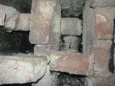

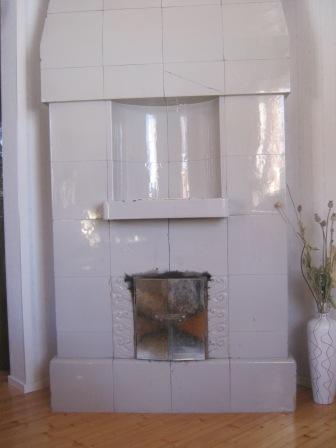

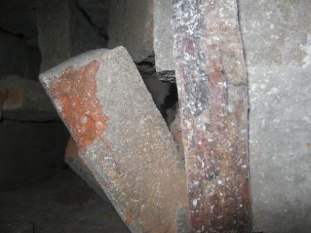

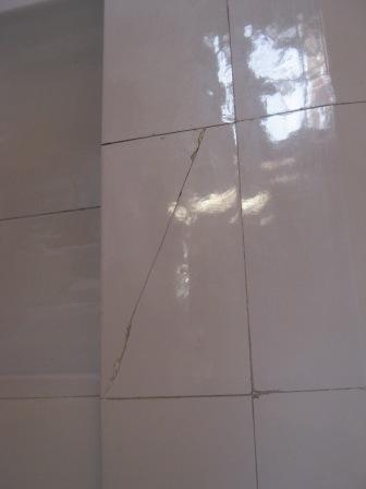

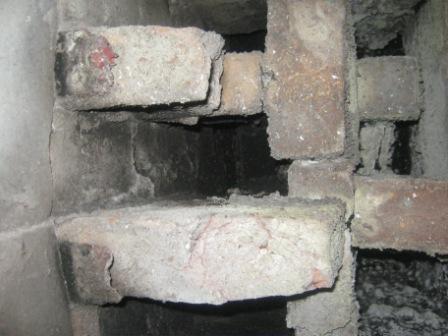

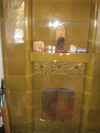

Mida teha selliste pottahjudega? Praod sees ja kui avada potid, siis laguvad päris ära.
Huvitavalt on töusvad löörid pandud latile toetuma. Ahjud seest nii hullud, et keelasin kasutamise ja omanik oli tänulik info eest( ja oleks eriti tänulik kui uuesti sisud teeks...).

Osasid pottahjusid ei saagi enam korralikult lahti võtta.Poti kvaliteedi(või siis liiga palju tuksis ahju kütmise) pärast.Kahjuks seda enne ei tea kui hakkad lahti võtma. Soovitan enne inimesele öelda mis ohud on.
Kui lahti saab võtta siis....Sellises korras ahjud päris lahti ja uuesti ülesse laduda.Siis näed kuipalju potte teveks jääb.Iseenesest ilusad ahjud. Tööd on palju sellistega.

Vahepeal olen asja arutanud soome targemate ahjumeistritega ja arvati, et tegemist haruldaste ahjudega, mis isegi pragudega töstavad maja väärtust. Ahjud lihtsalt lahti lammutada ja sama moodi tagasi panna, nagu on. Ega see väga vale möte ei tundugi, sest nyyd tuleks potile sisse lisavooder, mis teeks nagunii poti poole paksemaks ja tugevamaks.
Ainuke mötetus on see, et praegu on suht körvuti 2 pisikest ahju, millele ei anna isegi korralikku lappi kivist kollet teha kummalegi, sest kyljelöörid ei taha mahtuda. Tunduks, aga kuidagi möistlikum teha yhele ahjule korralik kolle, järelpölemiskambriga ja teise ahju sisse laskuvad löörid maani ja sealt korstnasse. Kytma peaks yhte ahju, aga teine tuba saaks ka soojaks.
