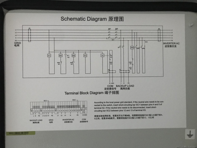

kunn24 kirjutas: 18 Apr 2023, 22:58....Loogiline areng neil, kes taipasid hübriidinverteri soetada, lisada tulevikus akud. See tagab ka täieliku offgridi võimekuse, kui on lisamoodul elektrikatkestuse korral võrguühenduse katkestamiseks. Tavaliselt sunnitakase sel juhul 3f inverter 1f rezhiimi, sest 3f inverter ei oska ilma alajaama trafota N-juhtmega midagi peale hakata....
Mismoodi siis?
-3 faasiline inverter hakkab toitma ainult ühte faasi ja 2 ülejäänut jäävad toiteta ?
- või kõik 3 faasi saavad toite mis on samas faasis... ?

võhik kirjutas: 21 Apr 2023, 09:15
Mismoodi siis?

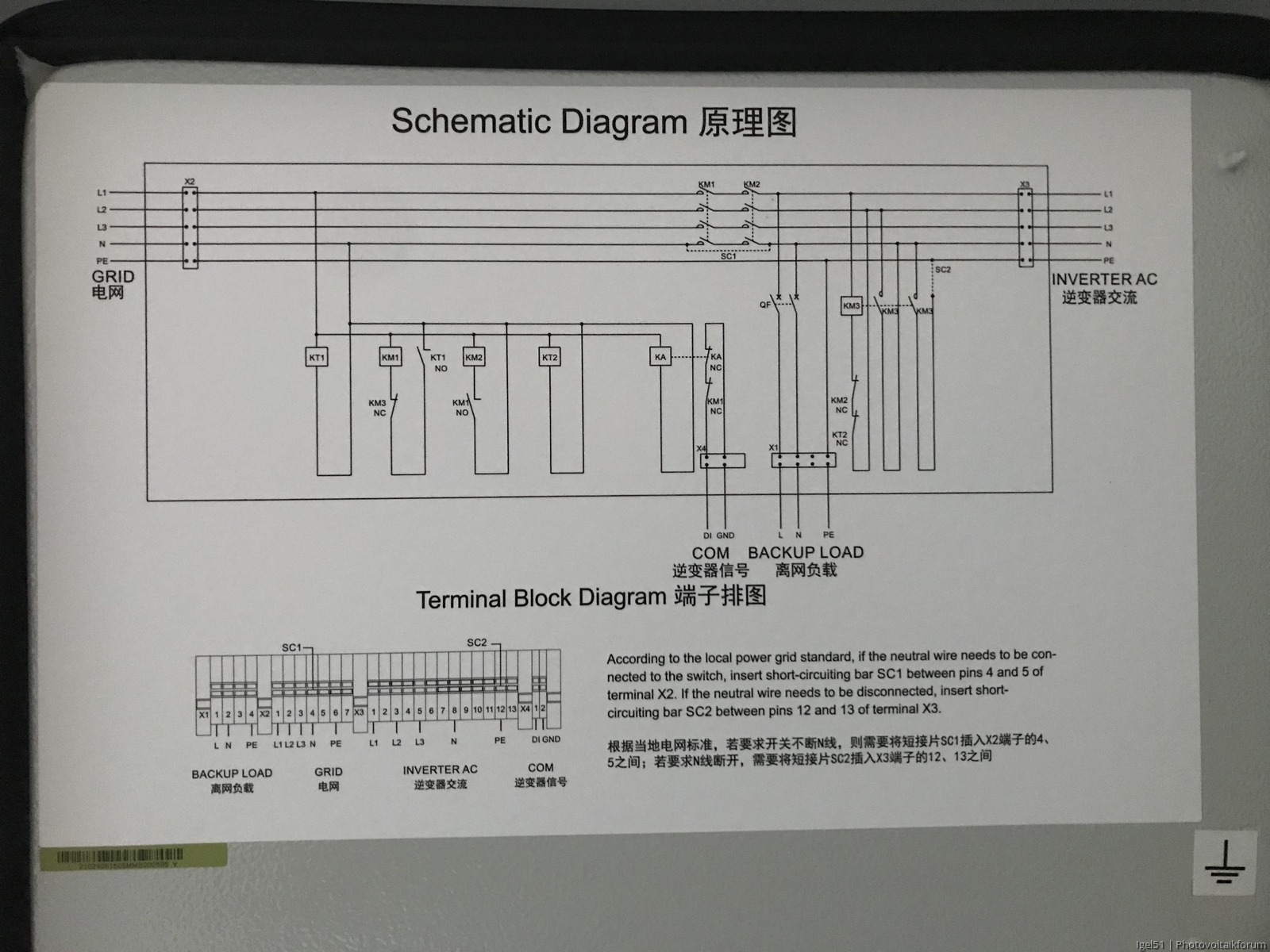

Nii, kuidas on lahendatud. Näiteks levinud Huaweil jäetakse kõik 3 ilma ja inverter toidab vaid Backupi tarbijaid eraldi 1f ahela otsas. Seda võiks proovida selgeks teha, et 3f inverter ei suuda toita erinevaid faase erineva vooluga, 3f inverter ei oska 3-faasilisena midagi N-ga peale hakata. Muus maailmas on 3f sõna otseses mõttes tööstusvool, eratarbijale antakse enamuses vaid 1f. Selle mõttes meil ja ka saksas laamendatavad 3f inverterid on suhtkoht erand. Kui tahad omale murevabat paigaldist offgridina, siis tuleb ta kindlasti teha 1-faasilisena. Ainuke probleem on selles, et meie EL-s on kari ahve, kes võtavad 3-f ja 1-f liitumise eest sama tasu, kuigi 1-f ühenduse liitumistasu ja ka hiljem ampritasu loogiliselt võttes peaks olema 2 kuni 3x väiksem.
https://support.huawei.com/enterprise/e ... 1100179565
Lisas Huawei vastava lülituskarbi skeem.
