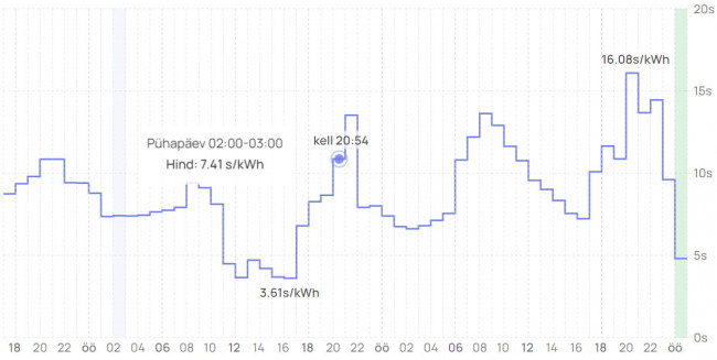

Muundamise kadudega accept, ei vaidle. Antud pilt pole ju tühijooksu omatarbest, vaid otseselt inverteri kaovõimsusest, mis on enam vähem proportsionaalne sisseantava võimsusega. Tuleb sisse 6 kW, on kadu 200 W, tuleb 3 kW, kadu 100 W jne. Kusjuures antud pilt on 2 kontuuri eraldi porti, pinge on 2x madalam ja muundamise kadu ligi 50 % suurem. Kui panin kontuurid järjest ühte porti, tühijooksu pinge ligi 700 V, oli muundamise kaovõimsus väiksem.
Kui mu mälu ei peta, sa jutustasid aku tühjenemisest mõne päevaga ja tühijooksu omataarbest. Nagu ütlesin, reaktiivvõimsus jookseb, seda näitab ligikaudu 50 VAR. Kuid see ei lähe aktiivkaona arvesse. Vähemalt minul.
Aga kui teema vaidluseks nii kõvasti püsti jääb, siis võib ju akuraha kokku klappida :D ? Mul on hea hinnaga pakkumine olemas. Kuid ma praegu ootan, et EL jopskid ühenduse ära teeksid, iga päev saunas käia läheb juba liiast. :mrgreen:

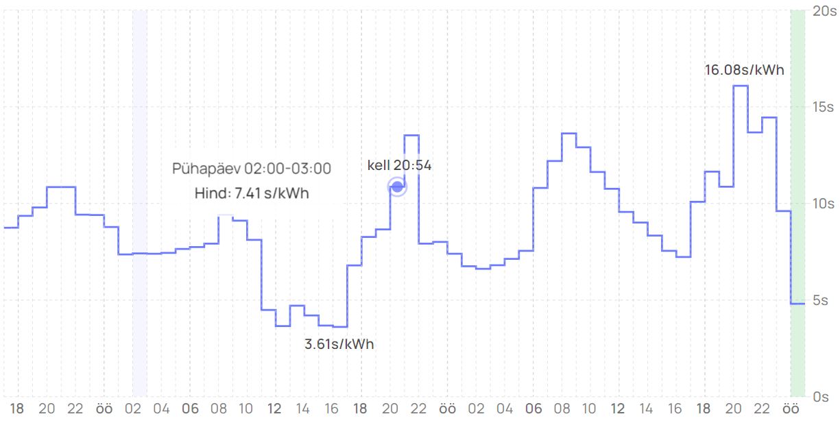

Kusjuures kohe tuleks aeg 10 kWh aku tunni ajaga võrku tühjendada, teeniks terve €. Umbes nagu taarakorjamine. :jooma

kunn24 kirjutas: 07 Mai 2023, 20:21 Muundamise kadudega accept, ei vaidle. Antud pilt pole ju tühijooksu omatarbest, vaid otseselt inverteri kaovõimsusest, mis on enam vähem proportsionaalne sisseantava võimsusega. Tuleb sisse 6 kW, on kadu 200 W, tuleb 3 kW, kadu 100 W jne. ...
Ei ole proportsionaalne, sest koormuse 0W korral jääb inverter ikkagi sisendist voolu tarbima, mille suurus sõltub inverteri võimsusest/ehitusest.
Olen mõõtnud erinevaid invertereid.
Postitusi: 6854
On tänatud: 318 korda
kunn24 kirjutas: 07 Mai 2023, 20:21 ....
Kui 1kWh salvestamise omahind akus on 0,1eur, siis nii väikse hinnavahe juures ei tasu aku kulutamine ära, sest kasu sellest ei tekkiks.
Iga aku salvestusühiku maksumuse saab ju tehniliste andmete abil, teades aku hinda, väljaarvutada.
Kasu saaamiseks peaks elektrihinna erinevus olema ca 0,2eur.

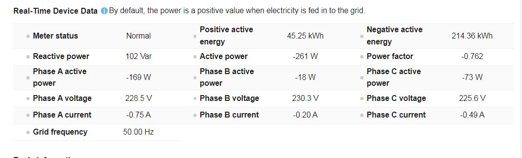

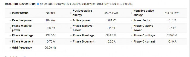

Tubli, aga kas oled vaadanud ka cos fii-d sel hetkel? Mul hetkel inverteri staatus: no irradiation, on mõõdiku järgi induktiivse reaktiivvõimsuse võrkuandmine 102 VAR. Mul on seal ka muud trafod ahelas ja külmik töötab. Aktiivvõimsuse summa oli -261 W (aktiivtarbimine on hujaveil "-" märgiga). Lülitasin inverteri lülitist välja, järgi jäi 250-260 W. Sisuliselt inverter ei tarbinud aktiivvõimust mitte midagi, jäi mõõtmisvea 10 W piiresse. Viimasest pilti panna ei saa (kuna kaughaldus läks ka maha), võtsin näidu otse mõõdikult.
Lühidalt, vahelduvoolutehnikas ainult voolusid lugeda ei saa, saab kohe vale järelduse. Kui ma liidaksin antud voolud kokku ja korrutaksin pingega, saaksin ca 320 W, mis on kohe vale tulemus.

Kui inverteri väljundis puudub koormus ja väljundvool on 0A (null), siis sisendi (paneelid, aku) alalisvooluahelas ei ole ju vahelduvvool.

Nujah, meil käis jutt ju omatarbest. Aga olgu, akut nagunii ei ole, lõplikku tõde hetkel kätte ei saa. Kuid sinu väiteosaga:"10kW inverteri enda tühijooksu omaenergiatarve on ca 100-200W"- ma nõus ei ole, see sai suht kindlalt ümber lükatud. ;). Selle tõestuseks on ka see, et pimeda ajal on inverter jahe.
Postitusi: 6854
kunn24 kirjutas: 07 Mai 2023, 22:16 Nujah, meil käis jutt ju omatarbest. Aga olgu, akut nagunii ei ole, lõplikku tõde hetkel kätte ei saa. Kuid sinu väiteosaga:"10kW inverteri enda tühijooksu omaenergiatarve on ca 100-200W"- ma nõus ei ole, see sai suht kindlalt ümber lükatud. ;). Selle tõestuseks on ka see, et pimeda ajal on inverter jahe.
Mille alusel ja kes sai midagi "ümberlükatud"?
Inverter on jahe seepärast, et inverterit (muundurastet ennast) toidetakse paneelidest tuleva vooluga.
Pane ampermeeter alalisvoolu ahela vahele ja näed, et millise võimsuse ületamisel alles inverter hommikul "tööle hakkab".
See võimsus ongi ju "inverteri omatarve", mis võetakse paneelidest, akudest või võrgust kui väljund on 0A ja kasulikku energiat inverterist välja ei lähe.
Võrguinverterite tehnilistes andmetes antakse tavaliselt ka energiatarve võrgust, ajal kui päikesepaneelidest elektrienergiat ei tule.
Kui inverteri väljundist väljub nullist erinev vool, alles siis tekkib "muundamiskadu".
Ehk kui inverter hakkab väljastama kasulikku energiat, alles siis saame hinnata erinevaid vahelduva väljundvoolu parameetreid ja arvutama "muundamiskadu".

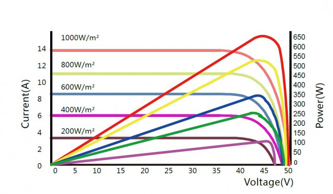

Kui toidetakse alalise poolt (mida ma pimedas kuidagi ei usu, aga olgu) ja see kuhugi tarbimiseks ei lähe ja samas midagi ei soojene, on ju jutus vastuolu. 100- 200 W soojendaks seda kolakat märkimisväärselt. Aga rohkem ma ei viitsi, kui tahad arvata, siis sinu õigus ja jääme eriarvamusele.
BTW, mul pole mõtet kuhugi ampertange toppida (väikest alalisvoolu need ei mõõda õigesti ka), optimaizerid raporteerivad ise. Lootma peab vaid, et info on õige. Tõsi, neilt tuleb info 10 min viitega.

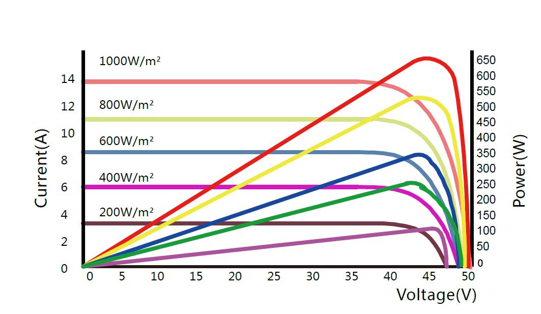

BTW2. Ma fikseerisin optimaizerite veidi ebaadekvaatse toimimise, ei hoia paneele optimaalsel pingel, mis antud paneelidel peaks olema Vmp=41,6 V (+/- ca 0,5 V). Peab hakkama helpdeskiga jagelema, kuigi seal ei tundu olevat teravad pliiatsid ja abi tundub olema rohkem sümboolne. Paneelide andmed on sisestatud.
Graafikud:

Saab, aga siis tuleb teha vastavad pikendusjuhtmed, tagada, et ühendus oleks korralik ja mul pole sellega teemat. Meil oli jahumine, kas eraldub kuskile 100-200 W. Prooviks sellest jahumisest kuidagi välja tulla ja vähemalt hetkel ära lõpetada. Optimaizerite ebaadekvaatne toimimine on mul hetkel rohkem teemaks.

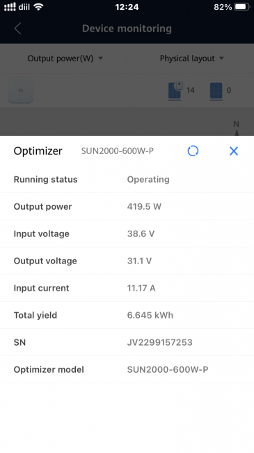

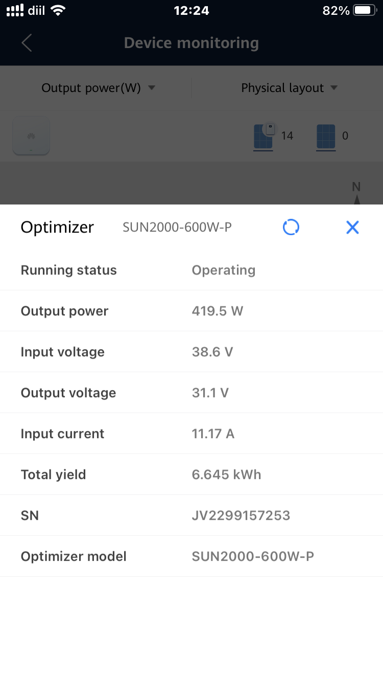

Pilt lisas, ligi 50 W läheb kaduma, kui paneel sunnitakse 38- 39 V peale (Input voltage). Ülaltoodud graafiku järgi oleks parem isegi 43- 45 V. Peab vist mingi 44 V sisestama paneeli andmetesse ja siis vaatama.
