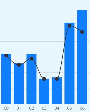

Täna teevad lõunasuuna megapargid lausa 7h kahjumit....Uus rekord meiemaal?
https://www.nordpoolgroup.com/en/Market ... view=table
Postitusi: 6884
On tänatud: 318 korda
rannamees kirjutas: 11 Juun 2023, 06:55 Täna teevad lõunasuuna megapargid lausa 7h kahjumit....Uus rekord meiemaal?
Kui numbrite hunnik silmeees kirjuks ajab, siis sellelt lehelt näeb kergesti jälgitavat kõverjoont:
https://dashboard.elering.ee/et/nps/pri ... show=graph
