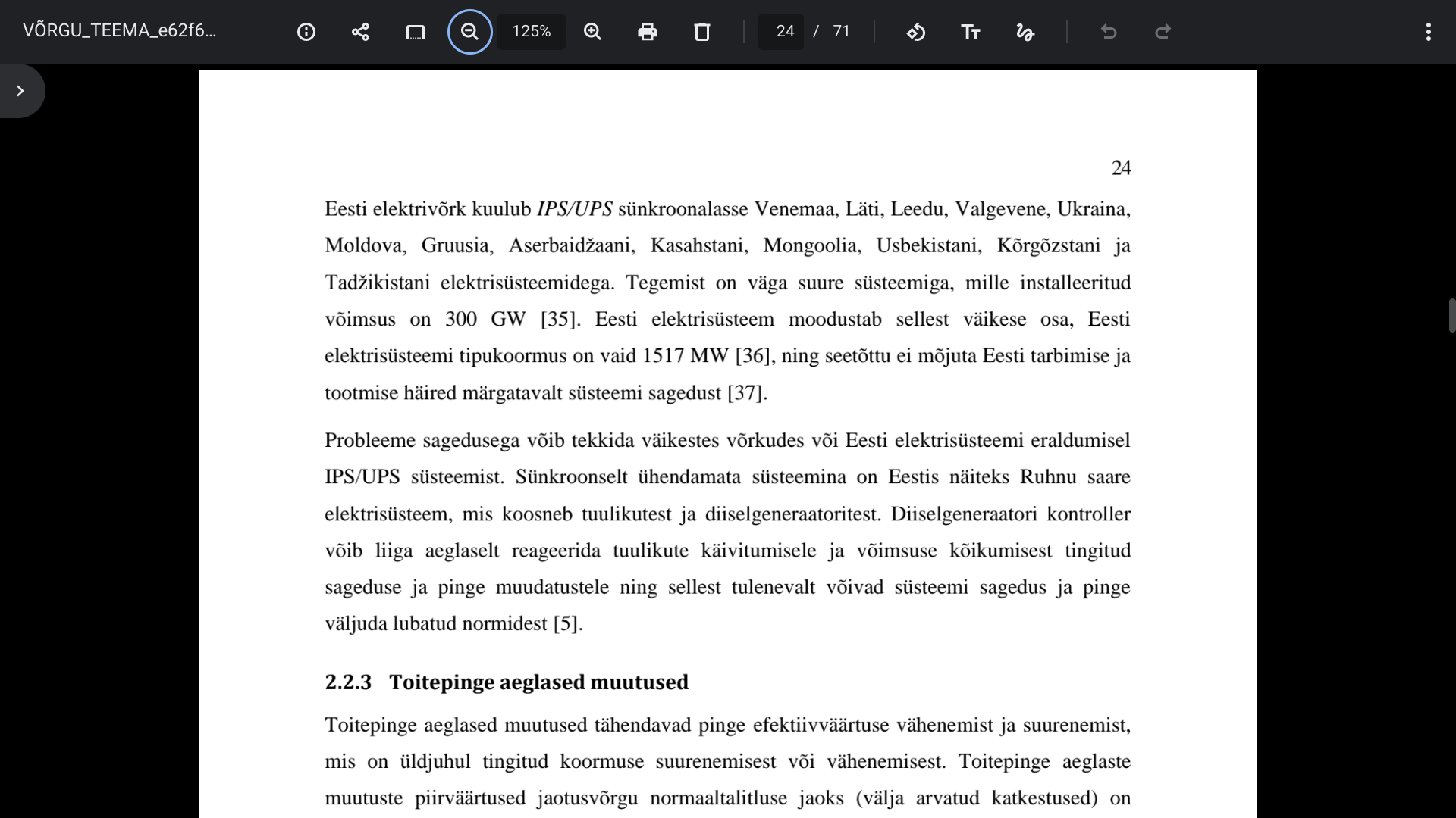

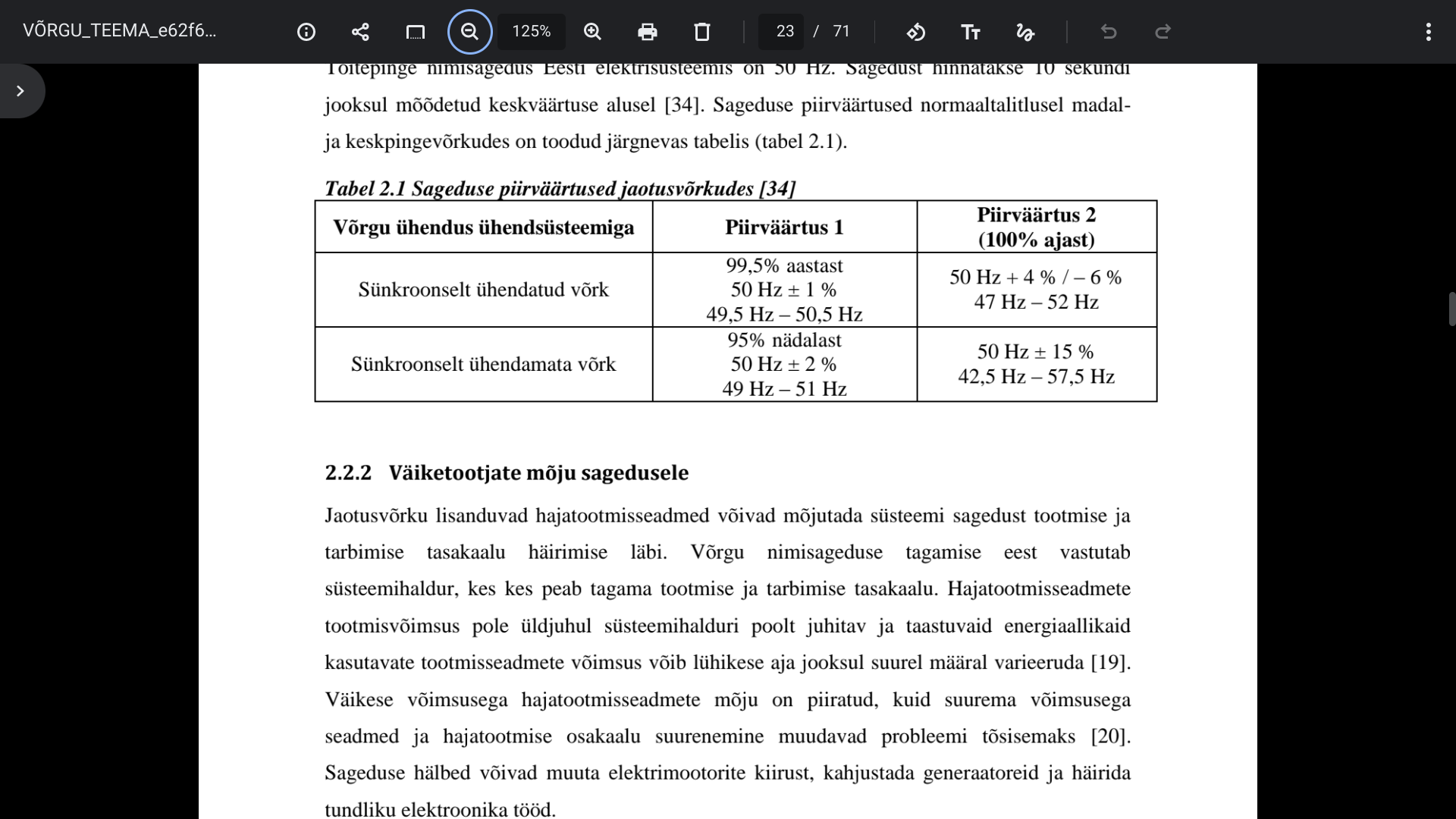

2014 aasta töö, milles on märgitud suure võrgu mõju meie elektrisüsteemile ja oht kui see ühendus katkeb.
Väiketootja mõju pingekvaliteedile jaotusvõrgus Elektrilevi OÜ ...
https://digikogu.taltech.ee/et/Download ... bf8c68c277

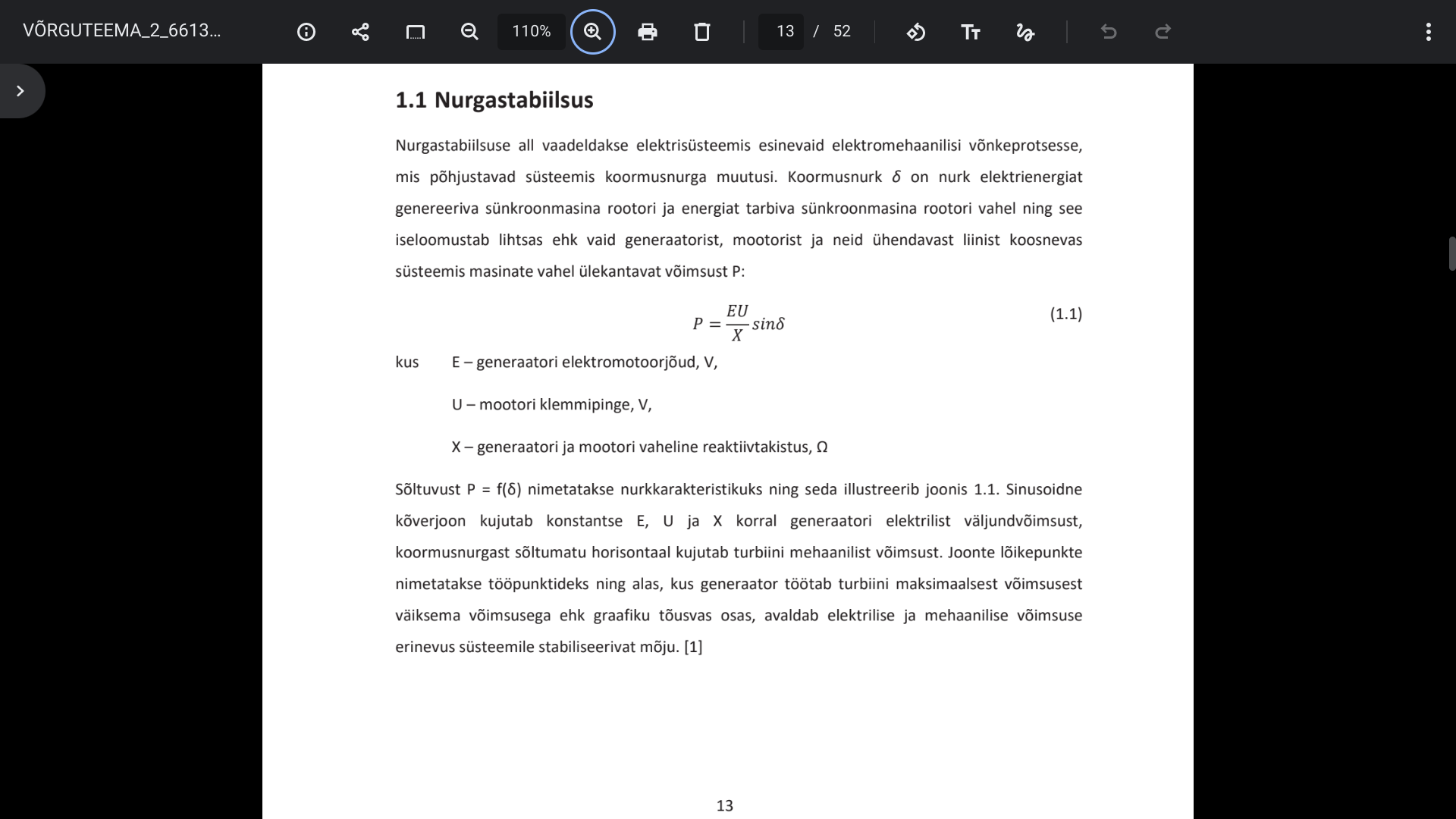

Siit on värskem teadustöö 2019 aastast, elektrivõrgu nurgastabiilsusest Islandi näidete varal, kus on kirjeldatud põhjuseid ja toimemehanismi:
https://digikogu.taltech.ee/en/Download ... 812ea4a75c
Võõrkeelset teksti võiks rohkem leida ja võrgu terviklikuse kaitseks pole paljudes piirkondades üldse lubatud kodutootjatel elektrit võrku müüa.

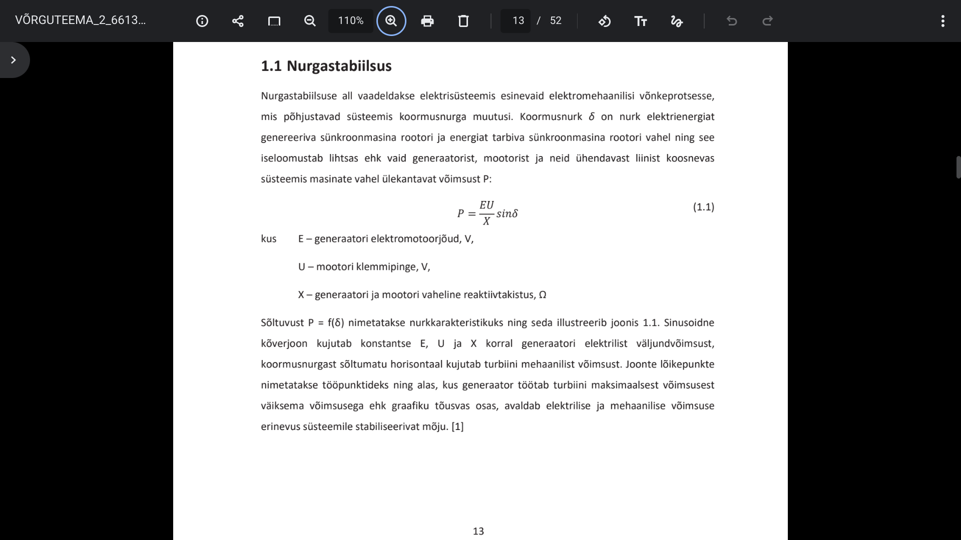

Pingi teisest allikast tsitaat (lk 13):
1. ELEKTRISÜSTEEMI STABIILSUS
Elektrisüsteemi stabiilsus ehk võime jätkata normaalset tööd pärast talitlushäiringut on lai ja
keerukas mõiste, mille käsitlust lihtsustab kolme stabiilsuse liigi tinglik eristamine:
• nurgastabiilsus
• pingestabiilsus
• sageduse stabiilsus
Nurga ja sageduse stabiilsus on tugevalt seotud sünkroongeneraatori mehaanilise ja elektrilise
momendi tasakaaluga. Nurgastabiilsuse all mõistetakse generaatorite sünkroonset tööd,
sagedusstabiilsuse tagab tasakaal elektrienergia tootmise ja tarbimise vahel. [1] Pingestabiilsus
ehk vajaliku pingenivoo püsivus elektrivõrgu igas punktis on juhitav reaktiivvõimsuse kaudu ning
seda käesolevas töös ei käsitleta.

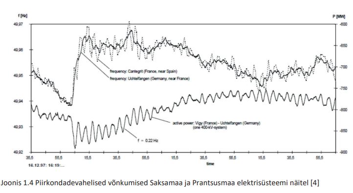

Lk 17 pilt:
ping kirjutas: 13 Juun 2023, 18:11 Milline mõte on mul siia teadustöid postitada, kui neid keegi isegi vaadata ei viitsi ja pidevalt aetakse mõistmatult ühte vana joru edasi.
(Enam isegi ei imesta enam, kui koolidirektor eile AK's usub, et kaasaegsed inimesed ei oska isegi lihtsate geomeetriliste kujundite pindala arvutada ilma neti spikri abita.)
Kui oleksid viitsinud eeltoodud tekste lugeda, siis oleksid lugenud, et elektroonilised inverterid reageerivad võrgu muutustele kiiremini, kui suure inertsiga juhitavad elektrijaamad ning need suure inertsiga tootmisseadmed võivad omavahel vastuollu minna kui inverterid neid segavad.
Kui suure inertsiga juhitavad tootjate vahel tekkib faasinihe, siis releekaitseautomaatika eraldab need võrgust, mis põhjustab inertsita ja selles võrgus olevate, võrgu järgi töötavate võrguinverterite üheaegse väljalülitumise.
Ehk üks väike PV inverter ei mõjuta mitte midagi aga kui mastaabiefekti tõttu palju väikseid invertereid rikub suure inertsiga (saare) juhtgeneraatori töö, siis järgneb ettearvamatu ahelreaktsioon võrgus.
See jutt on seal jamalt kirjutatud ja kohati demagoogitsetakse. Järeldus on täiesti vale. Lühidalt - inverter toodab välis võrgusagedusega oma toodangut ja temal on kama kaks võrgu sagedusest.
Suured massiga generaatorid vastupidi oma massiga stabiliseerivad sagedust. Kuna artikkel on kirjutatud äärmiselt halvasti siis rohkem ei kommenteeriks - seal pole võimalik midagi normaalselt väita - kõik on lahti seletamata teadusterminite taga.
Kuid see lausa on puhas eksitamine (teaduslik mõte on õige aga valesti presenteeritud)

Saksa praktikud on leidnud faasinihke ka mitmete erinevate elektrijaamade faasipingete vahel, mis tekitab suured voolud elekktrijaamade vahelistes liinides.
Ja selliste parasiit koormusvoolude ilmnemisel elektrijaamade vahelistes liinides lahutab kaitseautomaatika elektrijaamad liinidest, mis tekitab võrgu lagunemise.
