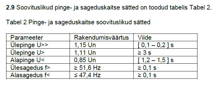

Milline inverteri mudel? VB olla saab taastada. Või küsid paigaldusfirmast. Tavaliselt hakkab selle peale mingi blaa-blaa garantii kaotusest, kuid inverteri garantiid annab tehas. Võid ka nii serveerida, et inverteri haldus läheb teisele firmale üle.
Ja pealegi pingesätte tõstmine oleks illegaalne ning ohtlik. Tootmisvõimsuse piiramine tooks aga kaasa toodangu vähenemise.
Kui pinge on kõrge inverteri ühendusliini lõpus, siis pole teemat. Kui pikk on liin ja millise kaabliga inverteri ja liitumiskilbi vahel? Veel parem, äkki tead juba ise selle pingelangu max inverteri võimsusel. Ning kas oled kontrollinud, et selles kaablis pole 1-s faasis halba ühendust (liigne pingelang sinu osas)?
Vaikimisi kaitsesäte on kuskil 255,3 V (1. tase) ja teine tase 264,5 V. Olen näinud mitmeid invertereid, kus on võetud suvalise riigi kood, milles on väiksemad. Inverteri enda menüüs mul (Huawei) on [230.0~345.0]. Seega ohujutt inverteri enda aspektist on BS.
Lisaks, kui on tegu lühiajalise pingemuhuga, selle vastu on eraldi säte HVRT (mis on- googelda).

Kahjuks jah, see on halb juhus ja just ülepinget toobki Elektrilevi tootmisvõimsuse suurendamise keeldumise põhjusena välja.
Esimene asi mida ise teha saad - vaata, et PP inverterist kuni liitumispunktini läheksid jämedad kaablid. Kui on peenikesed, vahetad välja.
Liitumist punktist edasi tuleks elektrilevil vahetada aga neid seda tööd sundida on umbes sama kui jumalapäike läheb ennem looja. Kuid siiski tarbijakaitse on ainus organisatsioon, kes sind aitab.
Kolmas - teed kiirelt omale tarbimist.
Neljas aga illegaalne on tõsta inverteri pinge sätet. Tihti aitaks paar volti.
