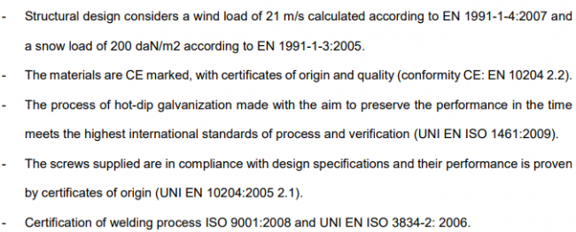

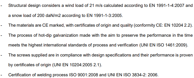

@ rannamees
Vaatasin siit:
https://www.onninen.ee/treesystem-pv-ma ... -/p/CGZ043
ka natuke andmeid - vt allpool
Siin on kenasti kirjas tuulekoormus / lumekoormuse jms andmed
Kuid andmed on RAAMI enda kohta
Kuidas vundeerida on täiesti omaette küsimus
Lisaks on täiesti arusaamatu mis maastikutüübile, milliste teguritega jne on arvestatud
So - igal konkreetsel juhul tuleks asi üle arvutada
rannamees
Postitusi: 404
Liitunud: 21 Jaan 2013, 20:28
On tänanud: 153 korda
On tänatud: 8 korda
xxx111 kirjutas: 09 Okt 2023, 20:22 @ rannamees
Vaatasin siit:
Selged pildid- 21ms, metsavahel, oru põhjas, lumekoormus, tuuleke arvestatud.
Võiks kihla vedada, et 99% raami ostjatest ei arvuta mitte midagi üle.
Mul olid puhangud 35ms ja avatud küngas.
@ rannamees
1. Ma ei räägi RAAMIST vaid vundeerimisest / pinnase omadustest
2. Tuule kiirus 21 m/s ei ütle mitte midagi teadmata maastikutüüpe ja välisrõhutegureid
Arvatavasti nõustud, et eelpool nimetatud "asjad" on sõltuvalt asukohast väga erinevad
Ka see, et 99% ei arvuta midagi ei ole minu jaoks mingi argument
