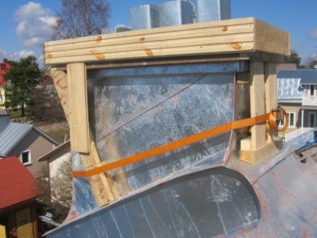

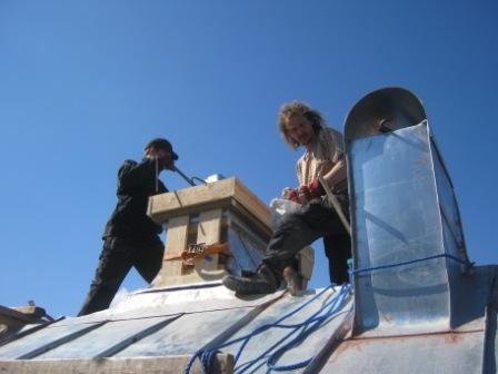

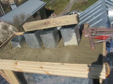

Kuna täna oli käsil just korstnakatiku valamine, siis sai ka pildid tehtud, sest seda teemat on varem palju kysitud.
Saalung on varem maas valmis tehtud ja sommi abilised valavad segu sisse minu range järelvalve all. Segu tuleb hoolega kokku tampida. Ise ma lisan sobivaid kive ja peksan vasaraga sisse, siis saab päris tugev. Sommid tegid muidugi oma laiskust mööda ja eks hiljem ole näha nende töö vili...
Nüüd hiljem on saalung eemaldatud ja tõepoolest... kohati hõredaks jäänud see plaat. Valajad olid omaniku poolt palgatud üldehitajad, kes ikkagi peaksid asja teadma ja ma selgitasin ka vähemalt 5 korda selle segu tiheduse tähtsust ( asi kujutab ju otsest ohtu kui suur varikatus koos jalgadega segu seest hiljem lahti tulema peaks ja milleks seda plaati üldse teha kui ta kohe laguneb).
segu sisse....jpg (28.17 KiB) Vaadatud 5894 korda
Katikut valamas..jpg (21.35 KiB) Vaadatud 5894 korda
Korstnakatiku saalung..jpg (29.41 KiB) Vaadatud 5894 korda
Viimati muutis Robi 1, 05 Mai 2012, 08:29, muudetud 1 kord kokku.

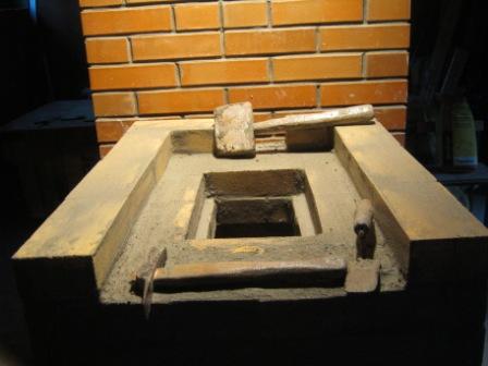

Tervitus!

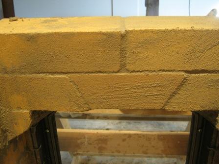

Tuli selline mõte, et ehitada üks suur korsten ahjuks ( omanik tahtis uue korstna lammutada ja ahju ehitada nagunii). Korstna lõõrid said teisiti kokku ühendatud ja pealt suletud. Ahi kaetakse hiljem pealt isoleeritud paekivimüüriga, mida omanik ise üritab teha.
Ukse pealse sildasin lihtsalt shamotiga ja suitsuneel on ka väga lihtsalt lahendatud ja ootan huviga, et kuidas see töötab.
Kõige suurem töö oli avade peksmine korstnasse...( muu on puhas rõõm...selle abilisega ;) ;) ;) ).
uksepealne 2.jpg (25.46 KiB) Vaadatud 5307 korda

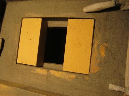

Mida arvab Lp. Anski sellisest suitsuneelust, mida saab suuremaks ja väiksemaks teha? Seda ma tahangi katsetada, et kas on mingit vahet kui ava väiksemaks teha...?

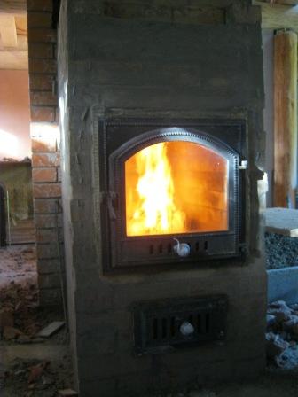

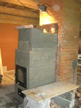

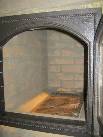

Mul oli ka alguses plaan ehitada kolle rohkem korstnasse, aga kuna ruumi toas leidus, siis lahendasin asja nii, et koldelõõr tõuseb laeni, läheb villavuugiga korstnasse, sealt 2 lõõri alla ja sealt taas tõusulõõriga välja.Oleks saanud ka kolm lõõri laskuma panna ja kasutegur suurem, aga kuna ahju kasutatakse pigem lisakütteks vahel, siis on targem teha lõõre vähem taha( ei pea iga kord nii suurt massi soojaks ajama). Siiber tuleb võimalikult kõrgele. Kõrvale tuleb ka pliita, mis tarvitab ka ühte lõõri.
Ladumiseks kasutasin Soome firma Lakka koldesegu.
Kolme päevaga on asi selliseks edenenud ja üks päev läks avade tegemiseks ( ka pliitale). Paar päeva läheks paekivivoodriga, aga omanik ehk saab ise hakkama.
Kolde tegin võimalikult lihtsa ja avara( tagant kitseneva). Midagi keerulist pole minuarust ahjule vajagi, tähtis, et varuga oleks, siis peab ka vastu paremini.
Ahi korstnasse.jpg (25.81 KiB) Vaadatud 5072 korda
Ust avades..jpg (25.22 KiB) Vaadatud 5072 korda

Esimene tuli ahjus tehtud ja alustasime paekivipliita ehitusega. Kuna kasutan äärerauda max. ära, siis toon paekivi ääreraua traadini ja nii ka maha märgitud laudadega. Jalgade peale toetasin võlvi, mille peale kogu ülejäänu tuleb. Ladumiseks kasutan lubjasegu. Kuna üle võlvi hakkab ka jooksma lõõr praeahju alt, siis see tehtud kiilushamotist. Pool päeva läinud pliitaga ja üks pikk päev läheb veel, sest paekivi tuleb hoolikalt sobitada, traaditada ja isoleerida sisust.
Mõni võib ju küsida, et miks ma ikkagi kollet veel kitsamat ei teinud...ja ise olin ka kahe-vahel selles suhtes...aga sai selline valitud, sest tahetakse rohkem ikka tuld nautida( näha) kui pidevalt kasuteguriga kütta. Kütmiseks on ahju vaja esimene talv kui muud kütet alles ehitatakse ( kitsam kolle säilitab endas põlemise ajal suuremat kuumust ja toimub ka täiuslikum põlemine...juhul kui tuleb peale ka piisavalt õhku- seega oleks kasulikum üldiselt ).

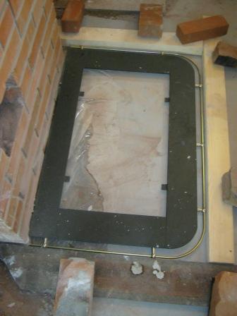

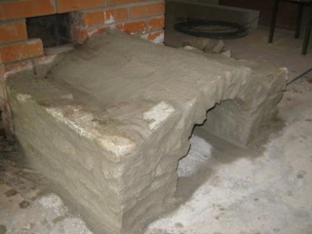

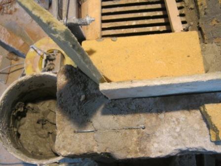

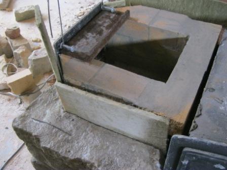

Lisan mõne pildi pliitatööst. Esimesel pildil on uksekohalt ääreraua kaitsmine käepäraste vahenditega. Juba sellisest malmi või ka raua tükist piisab, et ääreraud ukse kohalt kõveraks ei tõmba või läbi ei põle.

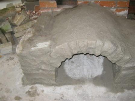

Teisel pildil on paekivivoodri isoleerimine koldest ja uksest. Eks päris meistrid oska muidugi paremini...aga peaasi, et paekivi koldesse ei jäta ( või kui jäta, siis tuleb varjestada metalliga). Kahjuks on jäänud mulje, et enamus siiski ei tunne muret kui vooder otsapidi koldesse ulatub ja pragunema hakkab.
Kolde ja praeahju vahel on ka väikene pilu, kust vajadusel läheb ka pisut soojust läbi ( tegemist on malmist praeahjuga, plekist ahjuga ei saaks sellist asja teha).
uksekoha kaitsmine.jpg (26.19 KiB) Vaadatud 4897 korda
ukse ja paekivi isoleerimine.jpg (28.95 KiB) Vaadatud 4897 korda

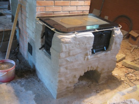

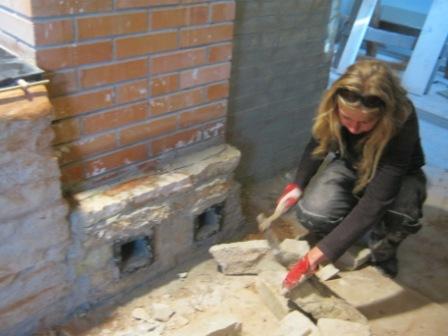

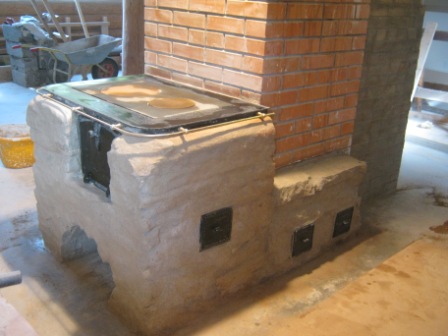

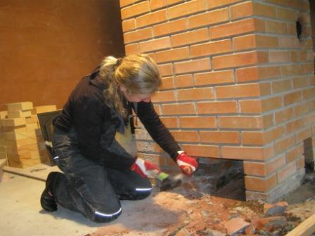

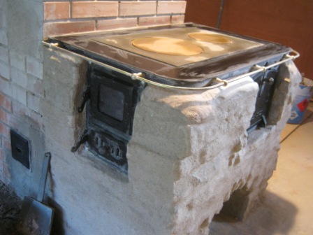

Kuna mitmed on helistanud ja pärinud, et kuidas töödega edeneb, siis pean vist pildis ka näitama. Egas eriti palju pole näidata aga see mis on see sai selline...
Paekivi on max ääreraua alt välja toodud, see võib mõnele imestust isegi pakkuda, aga mulle meeldib sedasi, sest siis saab lappi kolde teha ja jääb igati tugevam ja ruumikam. Taga olev korsten läheb hiljem krohvimise alla ja, siis värvitakse kogu kompleks valgeks.
Abiline Katu on läbinud Antslas kuu ajalised pottsepa koolitused ja pole väga vigagi.Väga tore oleks kui ta saaks mõne päris pottsepa juurde ka kogemusi koguda, sest ega mina suurt ei mõista neid asju.Ma teen lihtsaid asju.
pliita tööhoos.jpg (50.58 KiB) Vaadatud 4796 korda
tagumine külg.jpg (45.75 KiB) Vaadatud 4796 korda
Katu tööhoos.jpg (25.47 KiB) Vaadatud 4796 korda

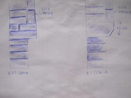

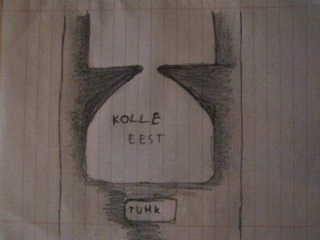

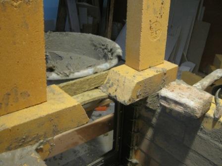

Kuna ise pean väga tähtsaks ahju sisevoodrit, siis joonistasin kaks joonist sisevoodri kandekivide võimalustest, mis vähemalt mulle tunduvad kõige asjalikumad lahendused.Paremal joonisel on kandmas servi kivid, mille otsad on alt viltused. Selline lahendus tundub kõige lihtsam ja tugevam. Ise alustan sisevoodriga alles kolde pealt, sest päris alla pole teda vajagi( kui tegu pole just pottahjuga).
Kas keegi julgeb kogemusi jagada?
Erinevad sisevoodri kandurid.jpg (15.65 KiB) Vaadatud 4536 korda

Vasakpoolse joonise järgi tehtule saab ka kaldu lõike teha .

Ma pean siiski parempoolset tugevamaks ja lihtsamaks. Mul praegu just üks sõber Põlvas ehitab ahju ja ma telefoniga juhin vahepeal teda, joonise panin rohkem nagu talle, sest täna ta jõuab selle kohani.
Loodan, et ta jagab tehtut ka meiega hiljem.
