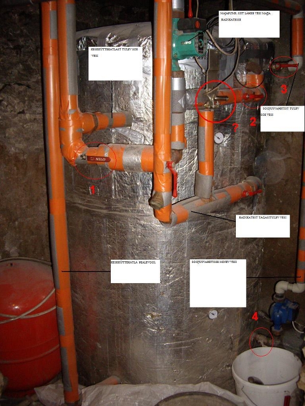

esimesena jah pane soojuspump seisma ja kraanid 3,4 kinni siis oleks veel mõtekas kraan 1 kinni panna siis peaks katlast vesi akupaaki minema ,see küsimärgiga asi peaks vast olema ajamiga kolmik kraan ? aga mootorit pole mis asendis ta sinul on? kuum vesi sinu süstemi järgi peaks radikatese tulema läbi kraani 2 ja selle kolmiku?

Rainer_U kirjutas:Akupaagis on vesi 35-40 kraadi, väga harva saab kõrgemaks. ÖÖpäev läbi on katlas tuli :S
Muud siin ei saa olla, kui katel on liiga väikese võimsusega selle energiakuluka maja kohta. Lülita kõik tarbijad üheks üleskütmise ajaks välja ja vaata, mis temperatuuri saad akupaaki. Kas sul sooja tarbevee tegemine käib ka katla pealt?
Ma ei tea küll soojuspumpadest suurt midagi, kuid teoreetiliselt võib ju selline variant ka kõne alla tulla, et soojuspump töötab nö tagurpidi - võtab sooja maja küttesüsteemist ja puhub selle õue?
Keerasin kraanid kinni ja soojendasin katlaga ainult akupaaki, 30 kraadi pealt tõusis vesi katla ülemise termomeetri järgi 50 kraadini 45 minutiga. Tarbevett ei küta katlaga. Soojusvaheti kraanid keerasin hetkel üldse kinni, kuna tarbevee soojendamiseks oleks vaja tarbeveepaaki uued toruotsad keevitada, kuna hetkel läheb tarbevee paaki ainult 2 toru, nendest kahest peab minema külm vesi katlasse, soe vesi kraanidesse ja samas ka veel soojusvaheti otsad, ei saa seda toimima kahe otsa kaudu. Soojusvaheti ei saa vastupidi siiamaani toimida, kuna soojusvahetisse minev vesi võetakse akupaagi alt ja seal ei ole vesi üle 30 kraadi kunagi.
Muidu maja soojuskadudest rääkides, eelmine aasta saime maja katlaga täitsa soojaks, polnud mingit probleemi.
Ja teine asi, mida lisaksin soojuskadude kohta, on see, et +5 välistemperatuuri juures piisas maja soojana hoidmiseks 35 kraadise vee ringiajamisest.

Külaline kirjutas:Mina soovitaksin ka õhk-vesi alustuseks välja lülitada ja kuulid ka sulgeda. Kui temperatuur 30 minuti jooksul radiaatorites tõusma ei hakka, siis sulge maja kuulkraanid ja vaata, kas katla ja akupaagi vahel olev katlasse tagastuv toru temperatuur hakkab tõusma. Kui see tõusma ei hakka, siis peab olema viga katlas või katla siseringi kolmikkraanis.
Mis temperatuuriga katla siseringi möödaviik on?
Samas kui katlast väljuva vee temp on vaid 70C, siis peaks soojus akupaaki jõudma. Termomeeter ei valeta?
Siseringi möödaviik on 60 kraadine.
Termomeeter ei valeta kindlasti, katelt kytnud aastaid ja torusid samamoodi katsunud aastaid, katsudes katlast väljatulevat toru, on see kindlasti 65-70 kraadi, toru on ikka väga soe.

Millest sa järeldad, et soojuspump ei saa teisipidi töötada??? seepärast sul ei lähegi akupaak alt soojemaks, kuna soojuspump jahutab selle maha?
Mõõda järgmised tempearatuurid:
- soojuspumpa mineva vesi; (so sul vist ka maja kütteringidest tulev vesi)
- soojuspumbast väljuv vesi;
- akupaagi ülemise/alumise otsa temp
- maja küttesüsteemi minev vesi.
kuna katel eelmisel aastal toimis ja maja oli soe, siis tasuks viga just otsida sealt, mis viimati on juurde kruvitud.
Viimati muutis Katlakütja, 22 Dets 2009, 08:11, muudetud 1 kord kokku.

kui ika ilma soojuspumbata vee temperatuur tõuseb siis soojuspump jahutab , ega ta sul auto rezimi peal ei ole see on tavaline õhk-õhk soojuspumpade omanikude viga siis pump soendab välja pandut temperatuurini ja siis kui temperatuur tõuseb hakkab jahutama :hello:

veel küsiks kas oled proovinud see kraan 1 kinni panna :hello:

Kraan 1 panin kinni ja sekundaarsed õhuvõtuavad ka praktiliselt kinni, tundub et veidi on asi paremaks läinud.
Katlast väljuva vee temperatuur ei muutunud, aga põleb paar tundi kauem katlatäis puid.
Püüan selle primaarõhu luugi parajalt paika reguleerida, kui all on 1 cm avatud primaarõhu luuk, siis katlast väljuva vee temperatuur tõuseb lausa 75 kraadini, aga puud põlevad ka suht kiiresti ära.
