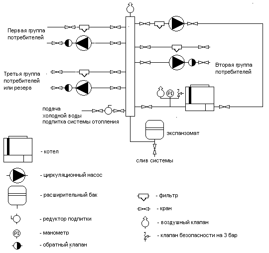

Vana süsteemi ühendamine õhk soojus pumbaga
http://www.altenergo.lv/ru/prods/combined
juroku
Postitusi: 339
Liitunud: 17 Dets 2008, 16:55
Re: Õhk-Vesi soojuspump
Lugemata postitus Postitas juroku »
potsataja kirjutas:Vana süsteemi ühendamine õhk soojus pumbaga
minu arvates on selise akupaagi kasutamine kütte süstemis puhas raiskamine maksab üle 20000eek ja mis kasu selest on siis kui kamin katel ei tööta ja soojuspump küttab tervet seda hulka vett plus kütte süsteem (radikad,põrand,fancoil)tahkekütte katel todab korraga suurt energijat seleks on akupaak :hello:

enne kasutaks selist segusõlme :hello:

selle teema alustaja püstitas just selle küsimuse Tahkekütte katel akupaak 1500l ja Õhk-vesi soojuspump :hello:

kui õvsp ei suuda juhtida 4tee klappi mis tahkeküttele ümber lülitaks , siis on võimalik ka täiesti iseseisvat klappi paigaldada mis sõltuks ette antud temperatuurist. saab ka 2tee ja 3tee klappidega lahendada aga teostus kallim. eelneval pildilt see nn pudeli teema pole ka paha kui kogu süsteem ainult soojuspumba taga. aga kui tahkeküttega seda paralleelselt kasutada, st tahkekas sinna juhtida, siis see lõppeb soojuspumba kõrgsurve häirega kuna temp läheb kõrgeks.
