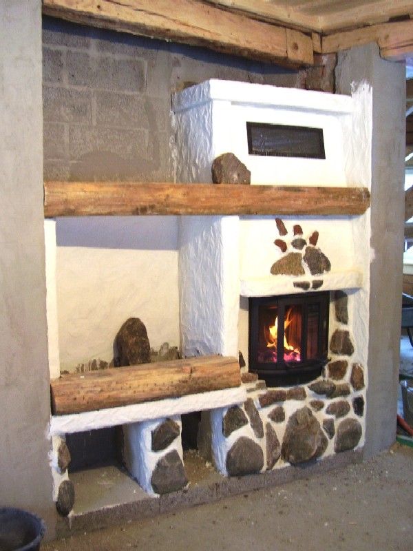

Selline!
õhkkütte kamin 017.jpg (113.63 KiB) Vaadatud 1862 korda
