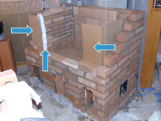

See kartongi kasutamine rohkem selleks,et vältida välismüüritise võimalikku kokkupuudet sisemüüritisega.Kui ma nüüd õieti aru saan,siis tahad seda praegu olemasoleva müüritise ja sisemise šhamoti vahele?Kui nii,siis las vindub,oma ülesande on täitnud ja kulutusi pole ka nagu läinud.

Just!
Igaks juhuks paneks ukse kõrvale hermeetilisuse pärast villa.
Ja kui papp veel paremini soojust juhiks kui vill siis oleks topeltvõit :D
Siibriks SVT 207, millel vähemal poolesentimeetrine pragu ümber siibri suletud olekus, seega peaks kärsakas korstnasse lendama, mitte tuppa tulema. Kuigi valityud uks ja tuhaluuk on kirjade järgi hermeetilised vist...
Kumb siis vähem õhku sisaldab, vill või söestunud papp? Kui küsimus niipidi püstitada.

Minuarust on see lainepapi värk tulnud venelastelt ja pole raske arvata miks....no neil lihtsalt ei olegi muud ja venelane teeb ikka sellest, mis kätte just satub. Mõned ameeriklased tegid katse järgi teha aga tõid ka välja, et nii ei lähe kohe mitte. Ei soovita sellist Jaan Tatika järgimist kellelegi ja ei imesta samas, et mõni küsib siinsamas foorumiski, miks tema uus ahi vastikut vingu ajab.

Panen esimese ettejuhtuva mha-st.Arvan,et sinna lähebki sul see kartong ja ma ei saa aru kus küll see hais sealt tuppa pääseb.Pigem igasugust keemiat(plaatimissegu,koldesegu,valusegu ja ka vill) täis ahi võib eraldada midagi ja seda just sissekütmisel ning küttehooaja alguses,sest on ju suve jooksul sinna niiskust kogunud.

Pole ju erilist mõtet villa peale raha raisata! http://www.gimmeshelteronline.com/masonry/building.html

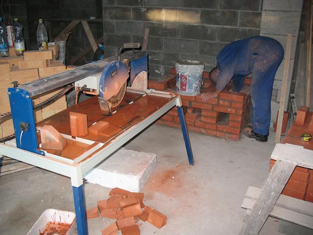

Homse hommiku jooksul peaksin lisaks ära otsustama, kas ostan kivisae ja seega peaksin (pool)profiks muutuma (saag tahab ju tagasiteenimist).

Ju seda pappi mujalt ka saab. Sae pappkastist saaksid teha ainult ühe ahju. :scratch:

Kuigi kui arvutada: mul on vaja 33 kivi pikuti pooleks saagida ja 20 nurka maha saagida.
See teeb lõike hinnaks 117 EEK.
Oleks nagu motiveeriv relakaga vaevlemiseks :scratch:
See on siis eeldusel, et ma ei tee enam kunagi ühtegi ahju :bye:

Peale väikest ümberarvutust leian, et pean ainult 21 kivi pikuti pooleks saagima, mis teeb lõike hinnaks juba 200 EEK. :roll:
Mis puuttub teemasse papp vs vill siis hakkasin mõtlema sellele, et söestunud papp on tore asi küll kuid ma kardan, et tegu on küllatki hapra materialiga. See peaks tähendama, et peale deformatsiooni selle kuju ei taastu ehk tekib kolde liikumise ulatuses õhkvahe.
Huvitav, kas vill on sellest patust 100% prii?

Sõltub villast. Igatahes paroki kivivill söestus (õigemine haihtus jäädavalt) sauna kerise korstna ümber ära.

Otse loomulikult sõltub villast. Lihtsalt ehituslik kivivill kaotab kuumas oma sideaine ja kukub kokku. Sellest väga palju tulekahjusi olnud. Sellepärast ongi eraldi kivivillast tuletõkkeplaat. Seal pole sideaineks liimi, vaid on kokkupressimisega tegemist (arvan nagu vilt).

Olen siin omaette seda papi ja villa asja mõtelnud.
Seisval õhul on soojusjuhtivustegur 0.026 W/K*m, FPB 0.037 W/K*m
Mida väiksem number, seda halvemini juhib soojust.
Ma arvan, et söestunud papp on oma omadustelt lähedasem õhule kui villale.
Söestunud papp peaks olema nii habras, et seinte liikumisel võiks see pigem koost pudeneda ja tulemus oleks samaväärne õhkvahega ehitamisega.
Seega pakuksin ma, et soojuse levimise seisukohast on vill parem kui lainepapp.
Arutlen ma loogiliselt või on kellegil vastuväiteid?

Tuleb teha katse, laduda üks katsesein villaga ja teine papiga . Kuumutada leeklambiga , samas mõõta teisel pool termomeetriga .
Aga vabandust, mis asi see kivisaag täpsemalt on ? Kas sellele saab rauasaelehe ka külge panna ?

Kusjuures ma isegi mõtlesin sellele, et teeks oma Eksperimentaalahjul nr 2 pool ahju villaga ja teine pool papiga. Ja siis võrdleks, kumb sein kuumemaks läheb.

katuserobi kirjutas:... Aga vabandust, mis asi see kivisaag täpsemalt on ? Kas sellele saab rauasaelehe ka külge panna ?
Kindlasti saab sinna külge kuskile panna rauasaelehe. ;) See aga ei lõika midagi.
Saag kivi saagimiseks.

Ma olen üsna põhjalik inimene. Kui keegi ütleks, et "jah, proovisin pappi ja see on võrreldes villaga sitt mis sitt" siis ma unustaks selle teema.
Preagu on selline tunne, et ma olen esimene, kes huvi tunneb, et kumb on parem soojusjuhtivuselt.
Paras moment oleks oma nahal järgi proovida.

Jah, proovisin pappi ja see on võrreldes villaga sitt mis sitt. Lausa pask kohe. Haiseb ka koledasti. :blush:

Toon näiteks , et tegin viimase ahju 3 lehe villaga ja mõned meetrid klaasmatti ka ikka erinevate kivikihtide soojuspaisumisest tingitud nihete võimaldamiseks. Kilo hin 32 EEK + käive ja ruutmeetri kaal 400 g. Mina küll ei julge kellegi ahju vahele paberit laduda. Vot selline vilets mees :oops:

Meelis Vaiksaar kirjutas:Just .No eeldan,et kohe peale kütmist on temp. liiga suur,et millal siis paras on no u.200 .Ja kuidas see kõver siis minema hakkab allapoole.Lihtsalt huvitav. Kui viitsid vaadata, eks siis anna teada.
Lugupidamisega Meelis
Väike graafik:
-10' söed alles hõõguvad, termomeeter ahju
0' 250 C
10' 200 c
18' 170 C
40' 130 C
Tulemus ei ole väga adekvaatne kuna siiber ununes lahti :D
Puid läks kah alla umbes 75% tavapärasest.

No mõtle loogiliselt, millest koosneb lainepapp ning mis seda koos hoiab. Oma mahult peaks ta vähenema peale söestumist ning kuna lainepapp teatavasti "koosneb" ka õhust, siis tema jäägid suure tõenäosusega pudenevad aja jooksul lihtsalt vahe põhja. Aga et kõik korrektne oleks, teosta südamerahu nimel vähemkulukas katse - pane lainepapitükk metallanumasse ning kuumuta seda piisavalt pikalt kuniks enam suitsu ei tule. Hermeetiliselt sa seda sulgeda ei tohi, sest nagu sa ka ise ütlesid, ei ole ka ahju konstruktsioon hermeetiline. Peale jahtumist hinda silmaga mahtu ning proovi struktuuri püsivust. Anna tulemustest siia teada.
