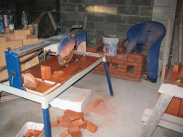

Aga vabandust, mis asi see kivisaag täpsemalt on ? Kas sellele saab rauasaelehe ka külge panna ?
Re: Hobipottsepp toimetab
Postitatud: 11 Nov 2010, 21:07
Postitas stupiduser
Kusjuures ma isegi mõtlesin sellele, et teeks oma Eksperimentaalahjul nr 2 pool ahju villaga ja teine pool papiga. Ja siis võrdleks, kumb sein kuumemaks läheb.
Postitatud: 11 Nov 2010, 21:24
Postitas motamees
katuserobi kirjutas:... Aga vabandust, mis asi see kivisaag täpsemalt on ? Kas sellele saab rauasaelehe ka külge panna ?
Kindlasti saab sinna külge kuskile panna rauasaelehe. ;) See aga ei lõika midagi.
Saag kivi saagimiseks.
